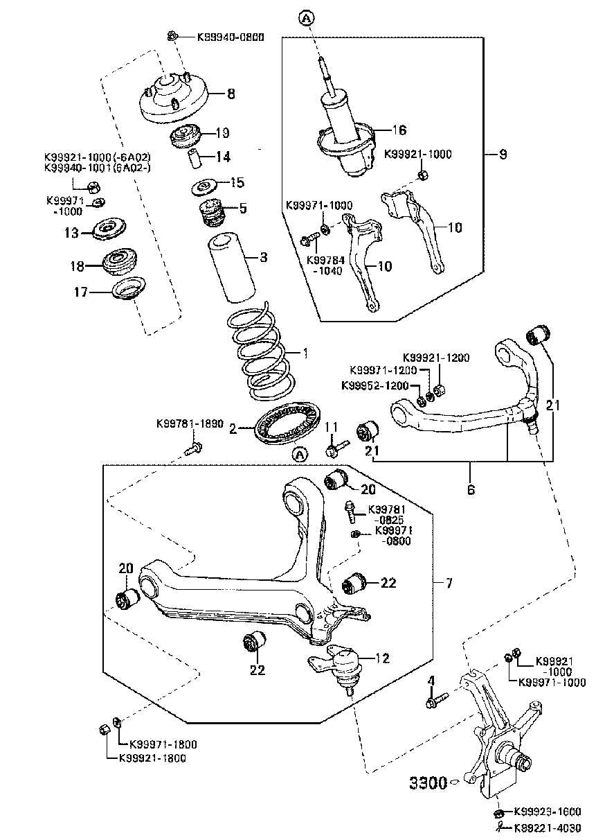

Товарищи подскажите код резиновой прокладки верхней на переднюю пружину.
Нижняя на схеме есть, а верхней нету, из резинок там только втулки опоры амортизатора, а то справа треснула. И скрипит ужасно, поменять хочу.
post Sep 22 2014, 05:03 PM
Сообщение #2210
А они часом не одинаковые?

post Sep 23 2014, 08:50 AM
Сообщение #2211
Сообщений: 755
Регистрация: 18-December 10
Из: г.Ульяновск
Пользователь №: 8,850
место дислокации: г.Ульяновск
Нет, нижняя, она тонкая, как подложка, а верхняя толстая. Даже мне кажется фактура разная 32a.gif
Она у всех стоит точно, а на схеме нету)

post Sep 23 2014, 05:15 PM
Сообщение #2213
[quote name='KaZantip' date='Sep 23 2014, 08:50 AM' post='369962']
[/quote
http://content.foto.my.mail.ru/mail/niko533/133/i-235.jpg
Да вроде одинаковые.
Да, чтой то нет верхней то. Чудеса !
