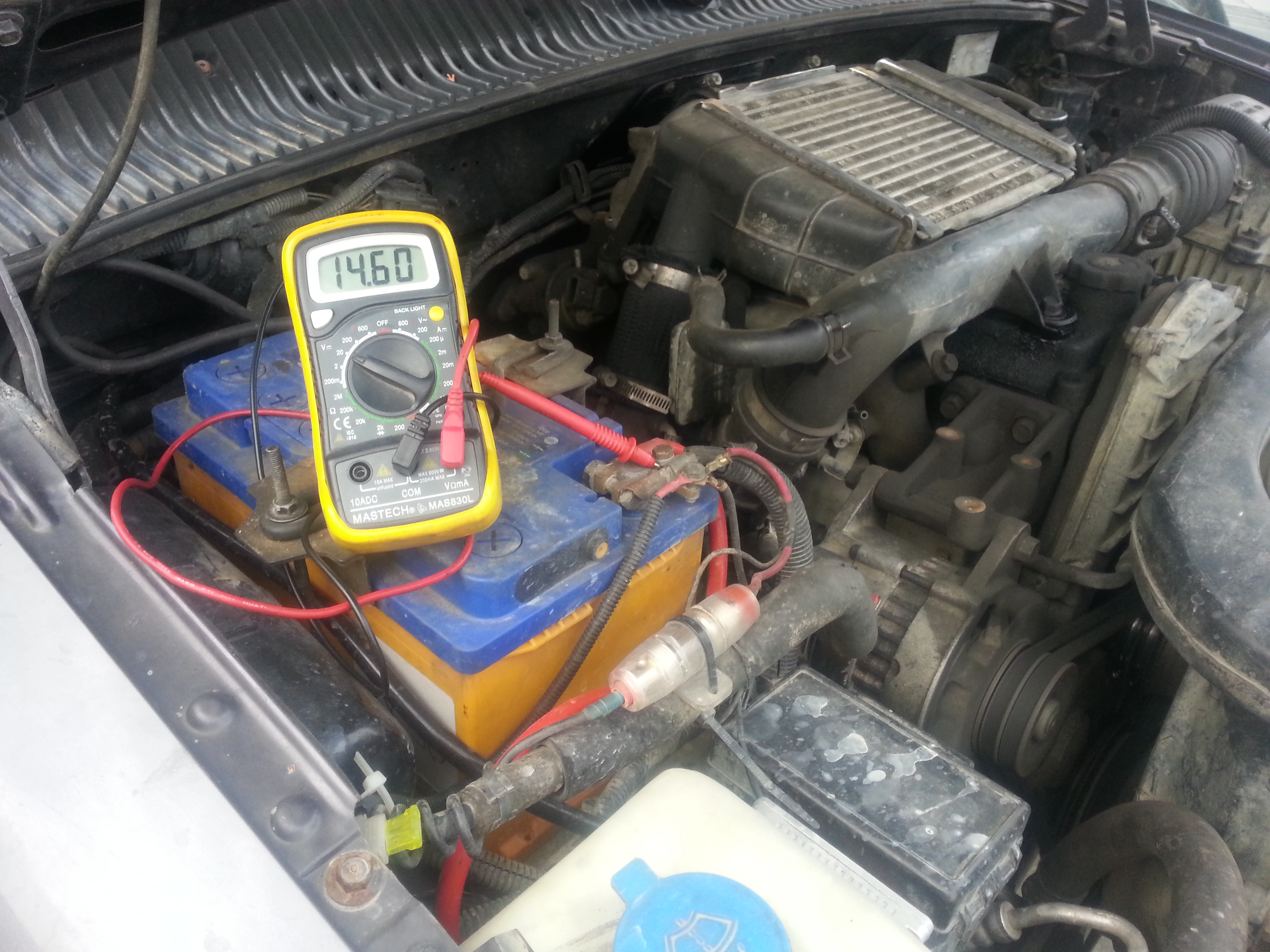

Тоже, поначалу, как поставил вольтметр, паниковал.
На холостых Прикрепленное изображение
Под нагрузкой Прикрепленное изображение
И, тадам! На аккумуляторе, соответственно.
На холостыхПрикрепленное изображение
Имхо, дело не в генераторе, а в силовом кабеле, который идёт в салон.

У меня разница между салоном и аккумом в 0,2В, а показания примерно, как у Андрея, чуть ниже. Все разьемы от гл.предохранителей до замка зажигания проверил, ничего "криминального" не нашел dumai.gif И это все при новом гене. И при всем при этом, заряжаю аккум не часто, "живет" rolleyes.gif dumai.gif

Женя, а может масса теряет, как то мерил рядом на массе напруга больше чем на вольтметре, хочу почистить и засолидолить, лишним не будет. ИМХО. biggrin.gif Акум то тоже живет, главное не допускать полный разряд.
Щас уже похолодало, как заводиться, в смысле с пол оборота или с второго, третьего раза? И как по времени греются свечи, ответь здесь или в теме по свечам черкни. B020.gif
