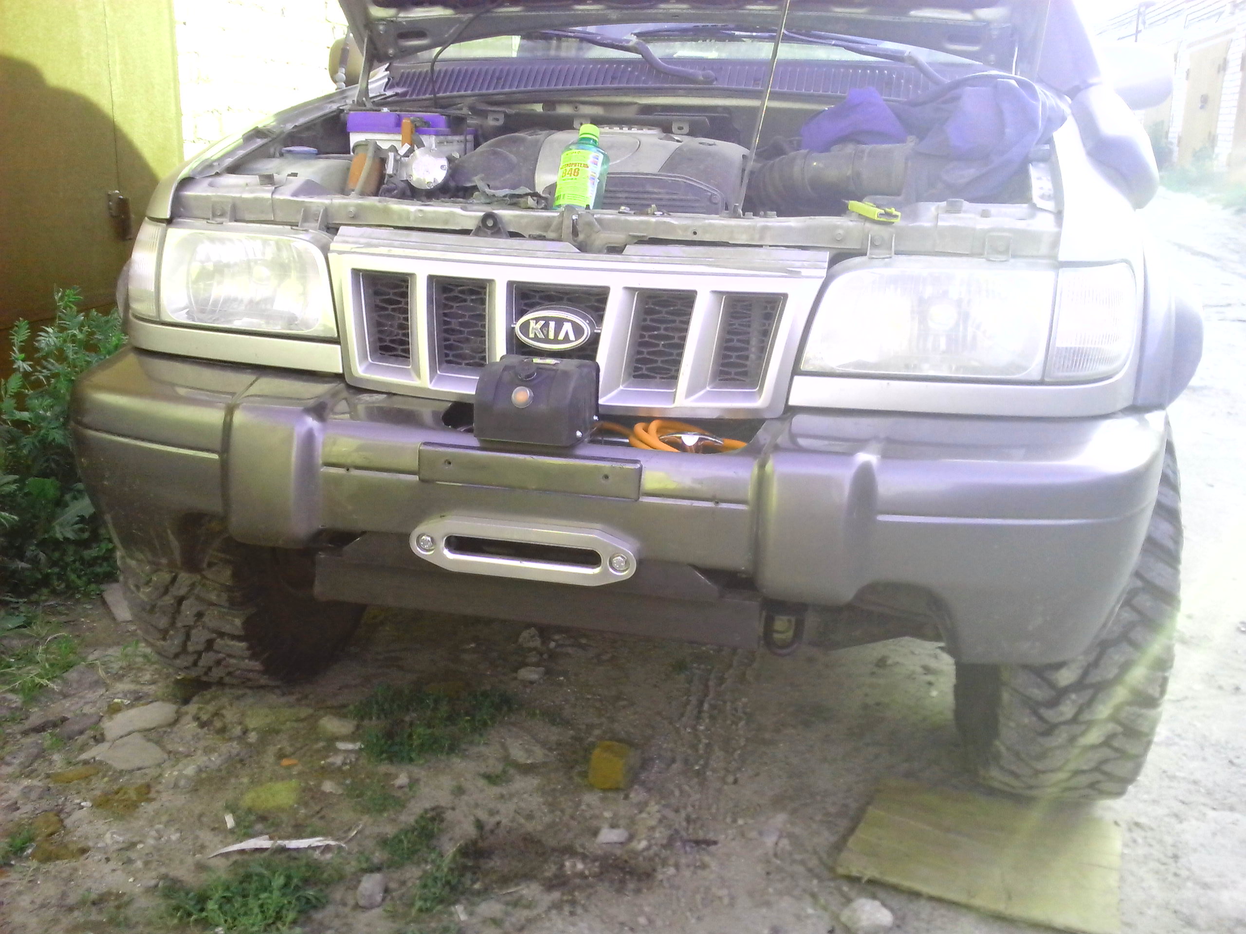

Установка лебедки Electric Winch 12000 в штатный бампер Спортажа
Лебедка уже почти год как куплена, а руки до установки все не доходили.
Надо ехать, на сборы два дня и понеслась...
Материалы два куска уголка 63 мм по 58 см, 4 куска уголка 50 мм по 18 см.
Бюджет всего металлолома не более 500р.
Бесконечные прихватки, примерки...
Трафарет под дырки.
Вес площадки 8,5 кг
Зачистили
Обрезка штатного усилителя.
Покрасили и приварили
Свесы штатные
Площадка проварена по бокам для усиления при тяге вверх. И сверху и снизу к площадкам на круглой трубе рамы (где 4 дырки кенгурина)
От бампера уже уже реально скорлупа. Нет ни одного штатного крепления. Висит на двух болтах сверху и двух снизу smile.gif
Пока на штатной проводке и без размыкателя. Сварочные провода и грюнер уже куплены, но ждет установке генератор на 120 А и грядет замена силовой проводки (провод стартера иногда дурит).
На мерсовских пружинах лебедка не заметна.
Времени ушло с 17:00 до 23:00, примерно час спорили как делать smile.gif

Так как на месте пневмо дудки теперь лебедка, то пришлось искать для неё новое место
Заодно заменил унылый штатный компрессор, который уже пердел, а не дудел на хеллу + добавил один её горн, теперь дудит как надо!
Все собрал и подключил.
Причем в упор не догонял что за крючки на блоке управления, пока случайно не положил его на лебедку smile.gif
Пока плюс подключаю к аккумулятору только когда нужно лебедится, так, на всякий случай.

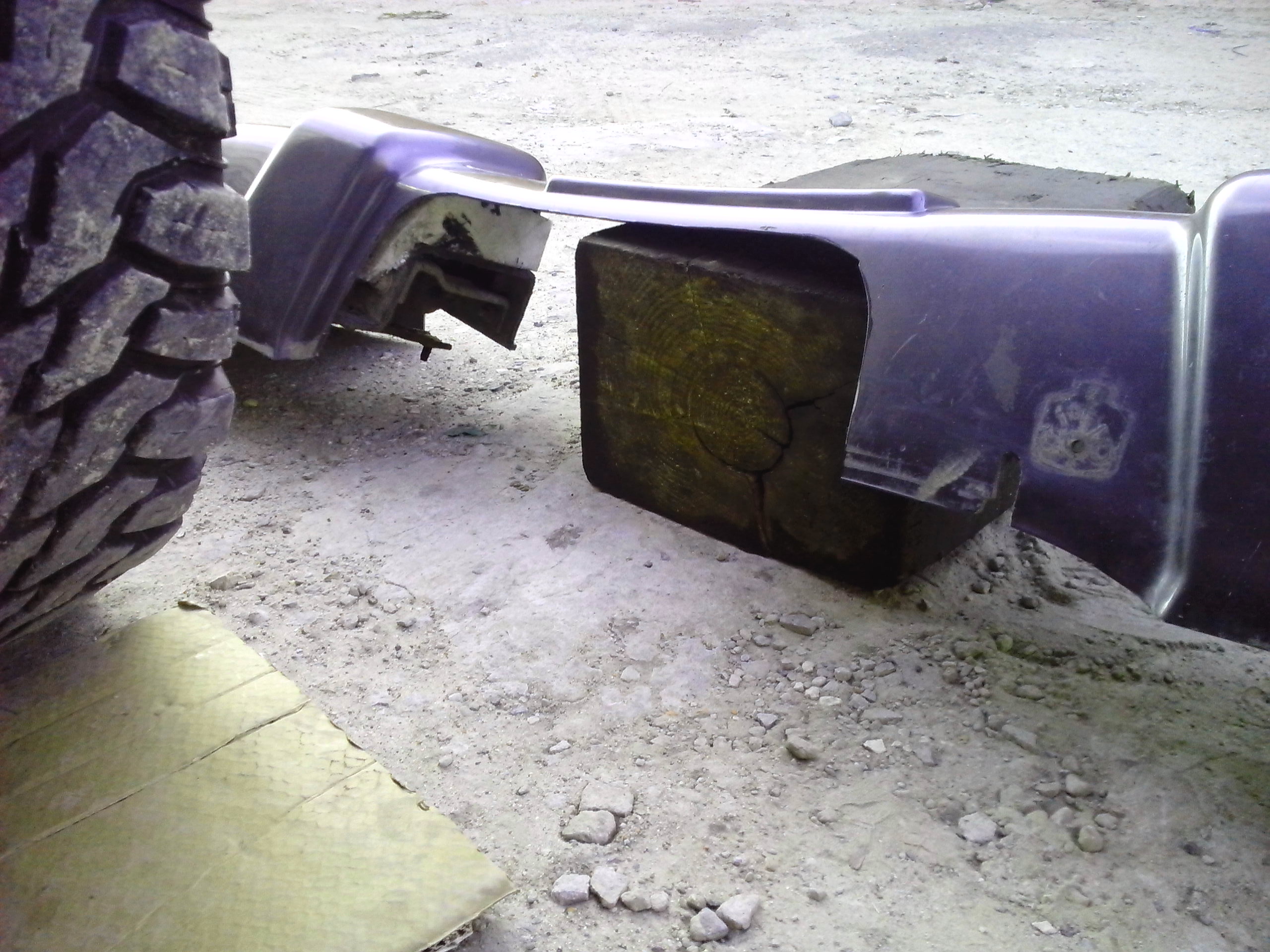

Пора одевать скорлупу бампера.
В мебельном отделе купил такие закладные под болт м8, прекрасно вкручивается в пластик.
и через большую шайбу притянул нижнюю часть скорлупы
Сам крюк прицепил через шакл.
Был случай, когда перепутали кнопки на лебедке и протянули трос намертво.
Еле вытянули его второй машиной.
Теперь если что, можно шакл раскрутить и вытянуть трос.
Выпилил в скорлупе дырку под блок, также досталось и решетке.
Потом блок будет перенесен повыше, провода заменены, а дырка будет закрыта легкоснимаемой рифленкой для контроля намотки и обслуживания.
Трабла случилась с переключателем. Он не влезал вообще никак.
Сверлить мегадырку пока не в планах, поэтому поставил редуктор на скорость и закрыл штатной резинкой.
После второго лебежения она сама перескочила на нейтраль, пришлось отверткой переключить обратно. Нужно городить удлинитель переключателя.
Пока прошло три лебежения, все нормально, один раз с поднятой мордой хайджеком.
з.ы. за неправильную намотку троса не пинать!
а я еще думаю, схренали у меня на пульте вперед/назад перепутаны smile.gif)))
молодой, зеленый, исправлюсь…
