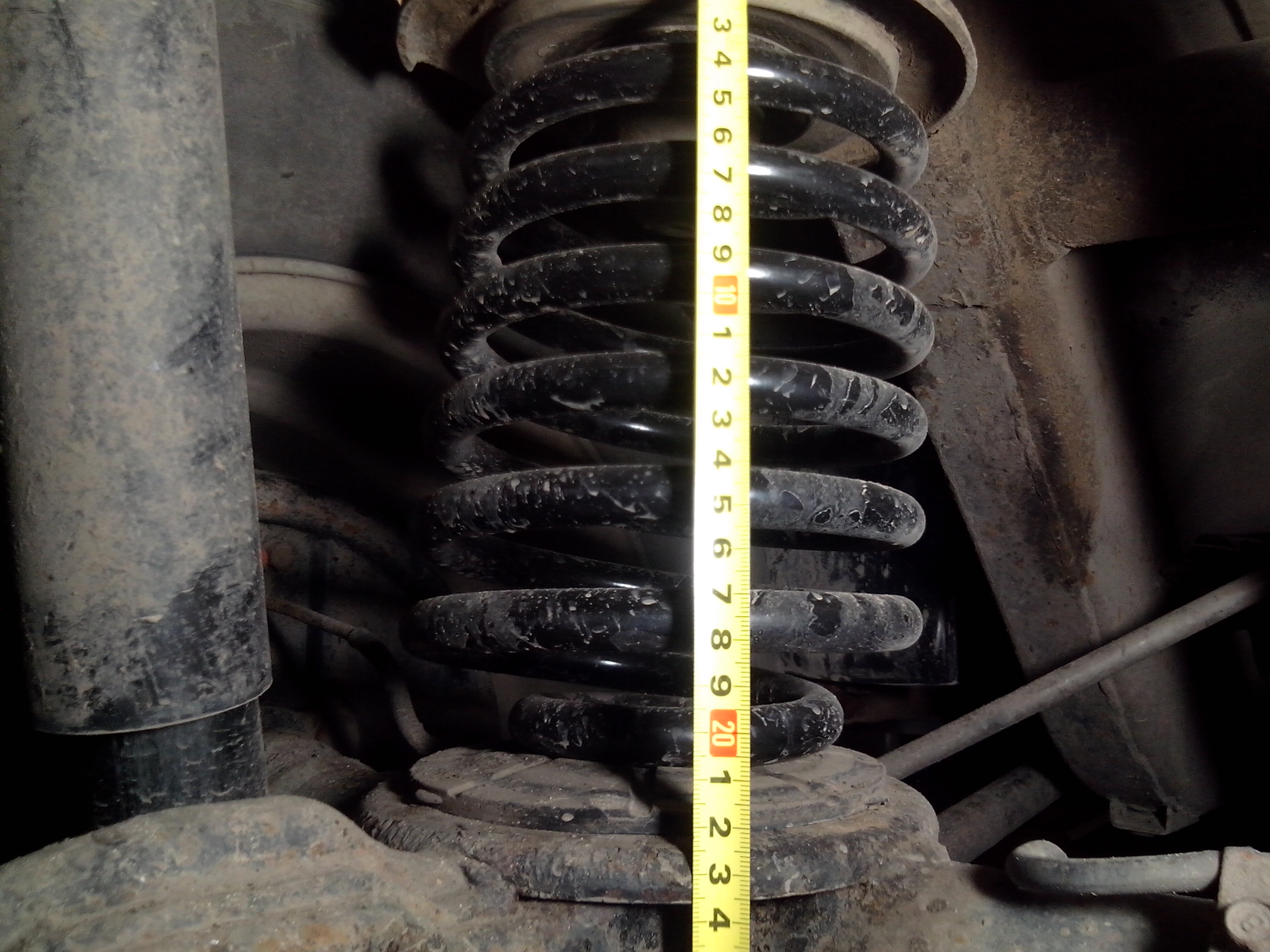

Цитата(Sergeigrad @ Sep 30 2014, 12:54 AM) *
Извини , я тут выпал немного из общения, померь пжл.. И еще сразу напиши стоят без проставок ? И точно ли такой пруток, ну т.е. можно заказывать и не парится , что диаметр прутка меньше придет, конечно имея ввиду только лежефорсы (кто-нибудь скажет как правильно они пишутся на русском smile.gif)
И народ по передним пружинам тоже не определюсь, стоит волга , но онипросели, хочу что-то посерьезней, но мерсовские 140-е кажутся слишком мощными, да и длинные они 540 мм , жалко половину пружны рои лбрезке в 320мм выкидывать , что посоветуете?
Извинияюсь, что так долго не отвечал,никак до ямы не мог доехать.
Пружины 42 634 77 Лефорсы. Полет где-то полгода.
Прикрепленное изображение Нынешнее состояние - расстояние от опорной поверхности верхней чашки до опорной нижней чашки - 225 мм. c родными резиновыми проставками. Даметр прутка 14,25 мм.
За полгода просели где-то на 20 мм. Хотя гружу по минимуму, один я плюс рыболовный инвентарь. Пару раз ездил с тремя пассажирами на рыбалку.
Сейчас расстояние до задней арки 84 см. (205\70\R15).По комфортности очень хорошо, без козления.
Кореец коротыш 1995 г.
АКПП 03-72LE, 2,0L 16 кл.
Заказал, но лоханулся с одной цифрой 42 634 47 и получил зафировские лешефорсе , но не усиленные , у них пруток 13,8 мм , а длина 312 мм. Вот теперь думаю ..... стоит ставить или перезаказать через возврат........ Заказывал в Автодоке, возврата там нет, только высталять через объявление или на их сайте или самому......Деньги соответсвенно после продажи...
И что-то мне не нравится что они проседают.... Может мощнее надо, с прутком 14,5-14,7? У меня нивские передние у них пруток 15,5 мм - козлят, а вот если бочонок и 14.5-14.7 думаю неплохо будет ну или лучше нивских...
Волгоград.
Сергей.

Краску сдирать не стал, нашел толщиномер ЛКП.
Вобщем, после серии замеров на обоих пружинах в нескольких местах получились такие средние данные - толщина ЛКП 180-200 мкм(0,2 мм)
Толщина прутка - 14,3-14,4 мм. Соответственно толщина голого прутка получается в районе 14,0 мм.
Большое спасибо. А что это за прибор? Первый раз о таком слышу. Ермыч уточнил,краску сдирать тоже не стал, но подтвердил толщину прутка в 14.5 мм приблизительно без краски... Все равно разница в толщине прутка есть, вот и головняк , толи cs хуже метал используют толи фиг разберешся, просто мне не ннрвится что твой лешефорсе быстро просел.... всего-то 5 ткмов.....
Волгоград.
Сергей.

Думаю небольшая усадка для всех пружин нормальный процесс. Главное чтобы дальше не прогрессировало.
Какой-то узкоспециальный аппарат, где это ты его надыбал..... Или работа связана с ним? Ну ладно это не главное.... smile.gif
А вот то что всего за 2 ткм они уже просели , тем более лешфорсы наверно не айс, чуть слабоваты по-моему, все-таки пруток должен быть 14.5-14.7, максимум до 15мм (хотя 15 наверно будут жестковаты), но конечно кол-во витков и форма тоже много значат.....
