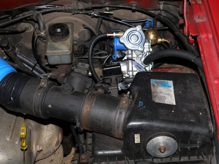

как и обещал фото.
1) непосредственно редуктор и место его крепления
2) расположение форсунок газовых
3) расположение блока мозга я так понял
4) газовый фильтр
Баллон если надо тоже могу сфотать. Стоит на всю длину багажника (60 литров) вдоль задней сидухи.
вчера, кстати, шторку еще сделал себе от 211 мерседеса.

Цитата(Братан @ Oct 22 2014, 08:44 AM) *
как и обещал фото.
4) газовый фильтр
Едрит мадрит, а наоборот нельзя было разместить редуктор и мозги? Зимой газ от редуктора до форсунок по такой длинной трассе шланга будет остывать. Да и какая длинна шлангов от газ.форсунок до врезки в коллектор? Вроде больше 30см. и длинной не одинаковые?!
Именно "едрит мадрит". Нарушено всё, что можно. А вот подогрева редуктора невидать. Откуда отрубались установщики ?

Не знаю, у кого и что "мандрит" и тем более "едрит". Подключение подогрева - не в курсе от чего. Но скажу сразу, это не первая моя авто на газу - и у ВСЕХ до этого, редуктор стоял ИМЕННО в том месте, где установили в этом авто. Были и 2-го и 3-го поколения ГБО и 4-го. Никогда, повторюсь, НИКОГДА не было проблем с подогревом и ездой в зимний период!

Цитата(Братан @ Oct 23 2014, 02:19 PM) *
трубки подогрева.
И кстати. Вы зимой капот открывали???? там холодно, да?????
В тему - редуктор стоит на переключение газ-бензна на температуру 30-35 градусов
Под капотом не холодно. НО... Существуют общие принцыпы построения схем. Схемотехника называется. Когда при установке доп.оборудования нарушено много общепринятых правил - в машину вносится элемент ненадёжности. И эта ненадёжность тем больше, чем больше нарушено правил.
