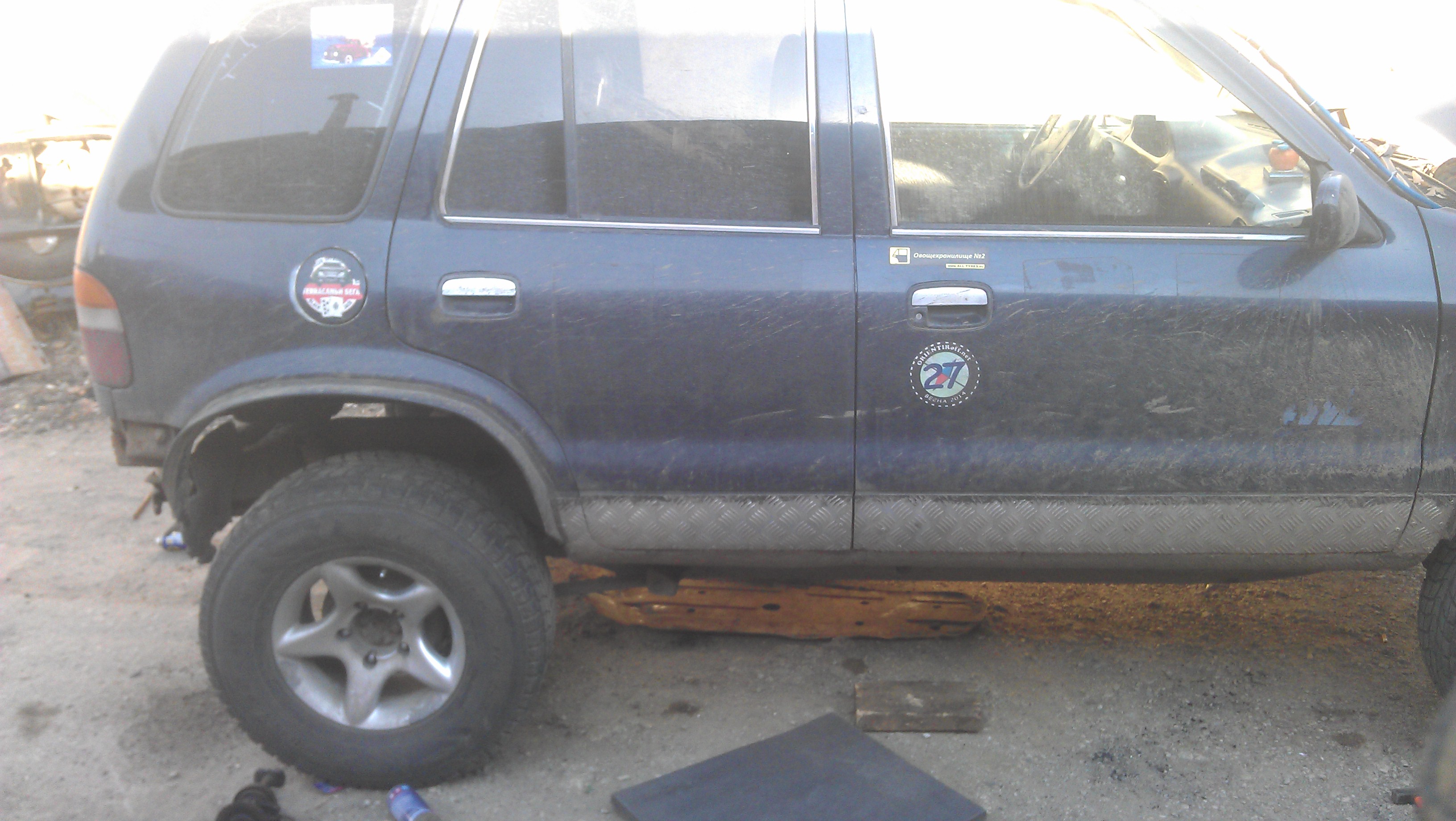

вот и я поднял biggrin.gif Прикрепленное изображение Прикрепленное изображение Прикрепленное изображение dumai.gif маловато
у вас чё лето ещё чтоль ??? у нас дык сугробы по колено )))
