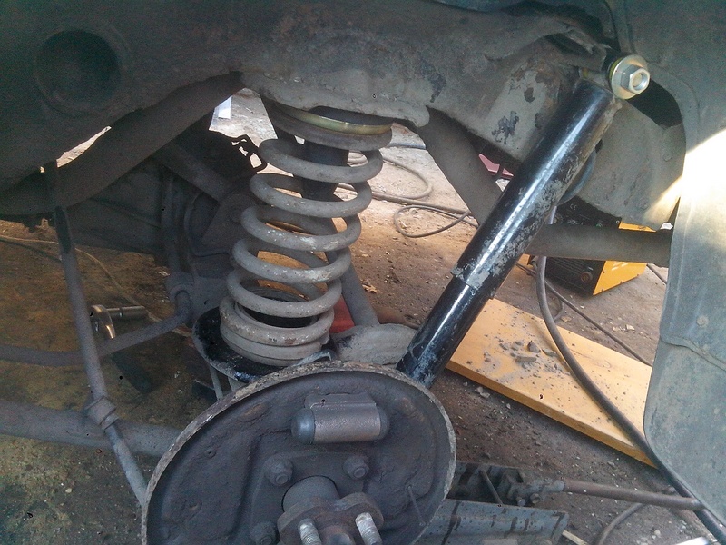

Цитата(шадринск @ Nov 20 2014, 02:27 PM) *
мужики, подскажите, подойдут ли пружины с нивы шевролет передние, на спортейдж, на заднюю часть?
или какие ещё можна туда поставить от наше-марок, не дорогие по цене отечественные, можно с подрезанием витков?
На Гранд сегодня впихнул передние Нивские + амо от Газели. Ощущение просто КЛААААААСССССС. Куски водопроводной трубы наварили для центровки.
