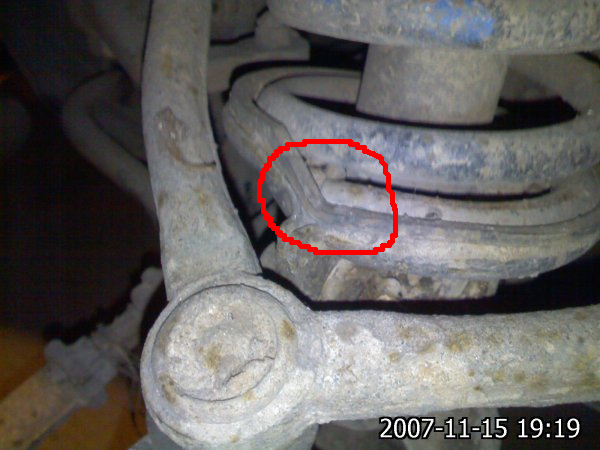

точно B093.gif B093.gif B093.gif СКЛЕРОЗ, все пора на пенсию h365g.gif h365g.gif h365g.gif , с передним недоприводом попутал biggrin.gif (можно закидать меня камнями). Миш но тем не менее у меня стойка крутилась с прикрученой опорой
.... такс, с одним разобрались......давай теперь с чашками..СИСТЕМА такая 2чашки между ними пружина, внутри пружины аморт(для нас не так важно), пружина концом витка упирается в "перепад" высоты на чашке(чашка изнутри НЕ плоскость) как снизу так и сверху. Далее, если помнишь, на чашке 3 шпильки равноудаленных друг от друга, т.е. если соединить их линиями то получиться равносторонний треугольник с одним из оснований ПЕРПЕНДИКУЛЯНЫМ направлению прямого движения, и высотой напрвленной прямо по движению...... ПРЕДСТАВИЛ..... так вот если этот треугольник развернуть на 180% то надо пересверливать 3 отверстия..... blink.gif blink.gif blink.gif О КАК.....СВЕТ....ЗАНАВЕС..АПЛОДИСМЕНТЫ.....
post Feb 14 2008, 04:59 PM
Сообщение #102
Ребята, верхнюю опору с тремя шпильками не сжимая пружину не повернуть!!!
так что... при лифтовке буду сильно думать. В принципе, сжав пружину, можно попробрвать проовернуть вместе со штоком dumai.gif
post Feb 14 2008, 05:09 PM
Сообщение #103
опс blink.gif ......Володь, пасиб поправил.........выходит я попутал B200.gif ....тогда, вопчем проблем быть НЕДОЛЖНО..... dumai.gif dumai.gif dumai.gif
Миш, сидел думал dumai.gif , обложился литературой,фотками B093.gif так как ты описал стойку можно собрать только в одном положении и не пересверливая отверстия ее не повернеш h365g.gif , но мы имеем факт что стойка все таки ставится по разному, и у меня точно получилось ее покрутить B228.gif . ЗАСАДА B093.gif B093.gif исходя из этого меня навело на мысль(сам точно не помню) верхняя чашку не имеет перепада под пружину(если ошибаюсь поправте меня), и если это так , то все встает на свои места biggrin.gif , когда верхняя чашка приручена можно повернуть стойку вместе с пружиной. На Вовкинах фотках я этого перепада тоже не заметил. Вечером спецом еще раз посмотрю как все стоит у меня на машине B020.gif
а всетаки она крутиться et.gif et.gif et.gif , а то я уж начал думать что у меня и вправду что то с головой, и стойка у меня не крутилась B093.gif

А у меня не крутиться. И привинчена, как у Миши. Колесо поворачивается на шаровых. И как стойка с пружиной может крутиться, если она 3 болтами прикручена сверху? blink.gif ef.gif
post Feb 14 2008, 06:53 PM
Сообщение #107
Цитата(Олег @ Feb 14 2008, 05:46 PM) *
Если говорить про принцип действия - то не крутится конечно, это ж не макферсон biggrin.gif
Речь о том, стойку можно повернуть относительно верхнй чашки, предварительно сжав пружину.

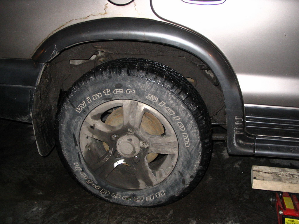

Проставки от ТАЗ2108 силуминовые, литые и проставки от Омеги под зад)
Вот что было до:
С помощью этого лифтанул перед:
Вот чего получилось)

Петр

Спасибо! Кстати мне даже понравилось такое положение дел, теперь фары светят нормально ladosi.gif
post Feb 18 2008, 11:15 AM
Сообщение #112
ЗАЧЕТ, но я бы зад еще маленько...ГРАНД всетаки....
Спасибо клубу, а особенно Михайлу Т
Перед, только мне кажется мало поднялся, может из-за старых стандартных пружин..... dumai.gif

поздравляю, я смотрю все активно к сезону начали готовиться , а ты чем перед поднимал?
post Feb 18 2008, 05:47 PM
Сообщение #117
Цитата(Dimon @ Feb 18 2008, 04:31 PM) *
ЗАЧЕТ B162.gif лифтанутых ПРИБЫЛО B162.gif B162.gif B162.gif , вот пружинки передние тож менять надо было.....я кстати себе тож непоменял...надобы заняцо....Зато зад у тебя сантиметров 10.... dumai.gif Вибрации не появились?
