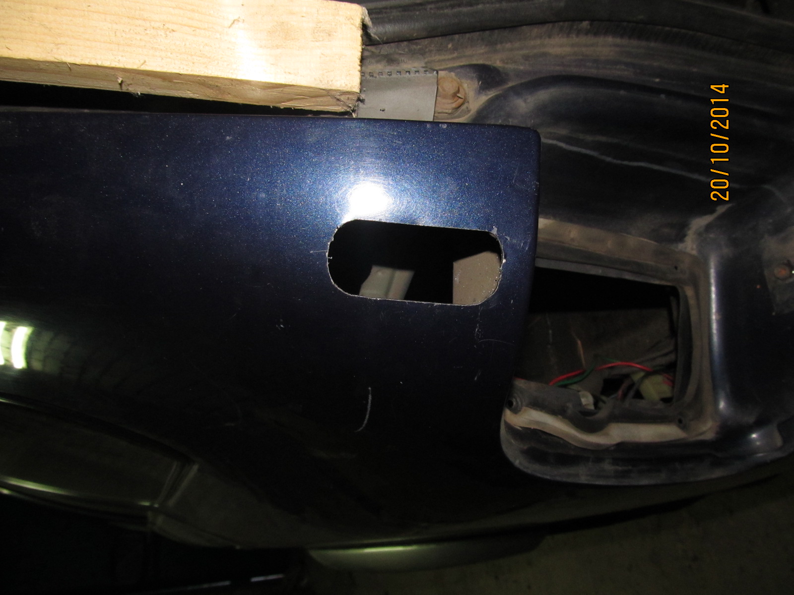

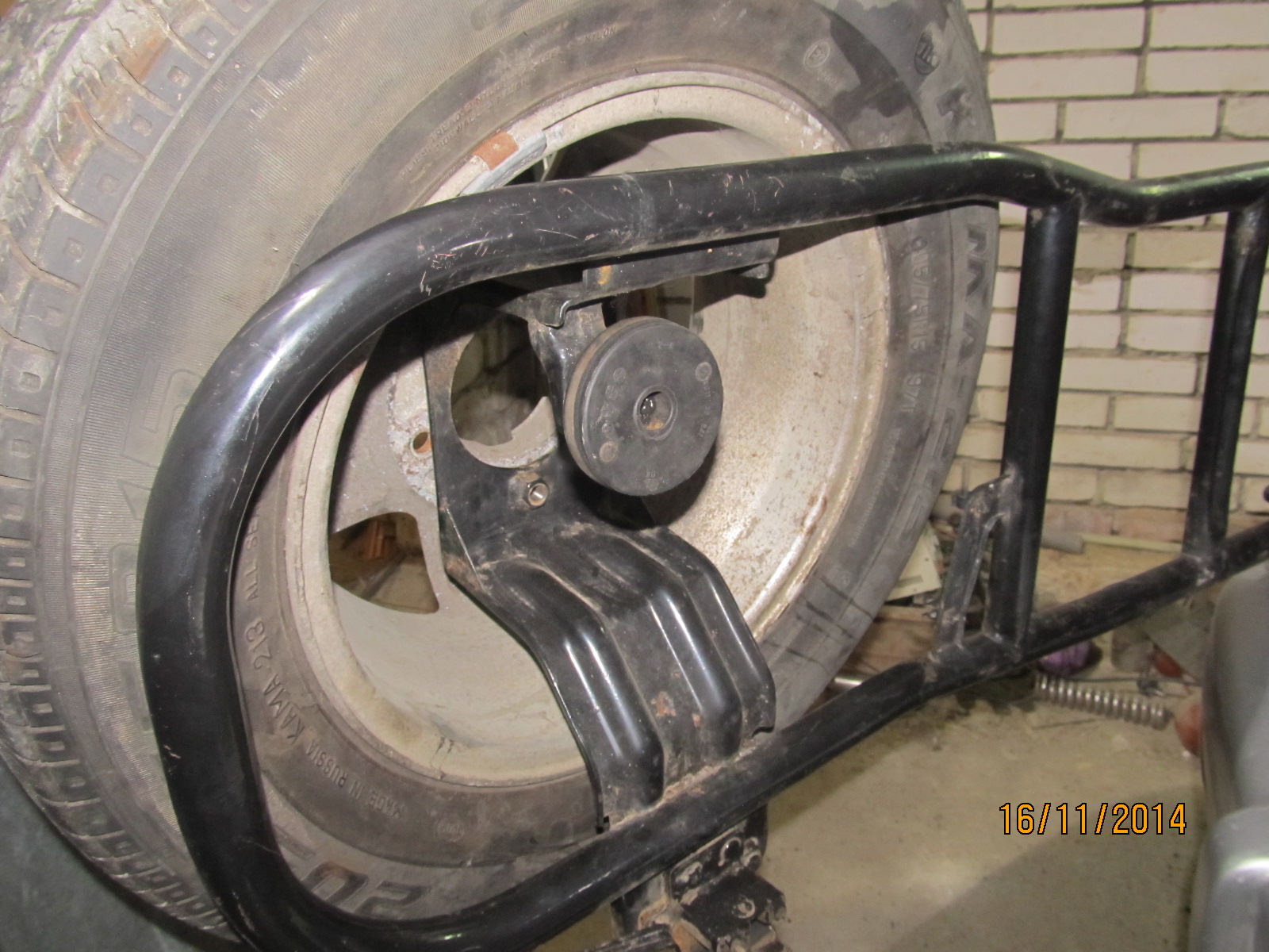

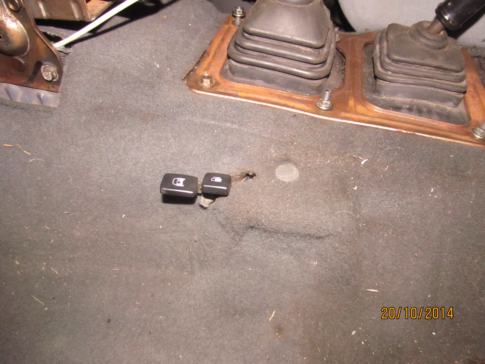

Когда газомозги отключены от питания то внутренние релюшки должны нормально замкнутыми контактами включать цепь бензиновых форсунок, еще на газомозг должно идти подключение с катушек сигнал оборотов и питание при зажигании.
несколько фото тоже косвенно относятся к гбо на гранде
