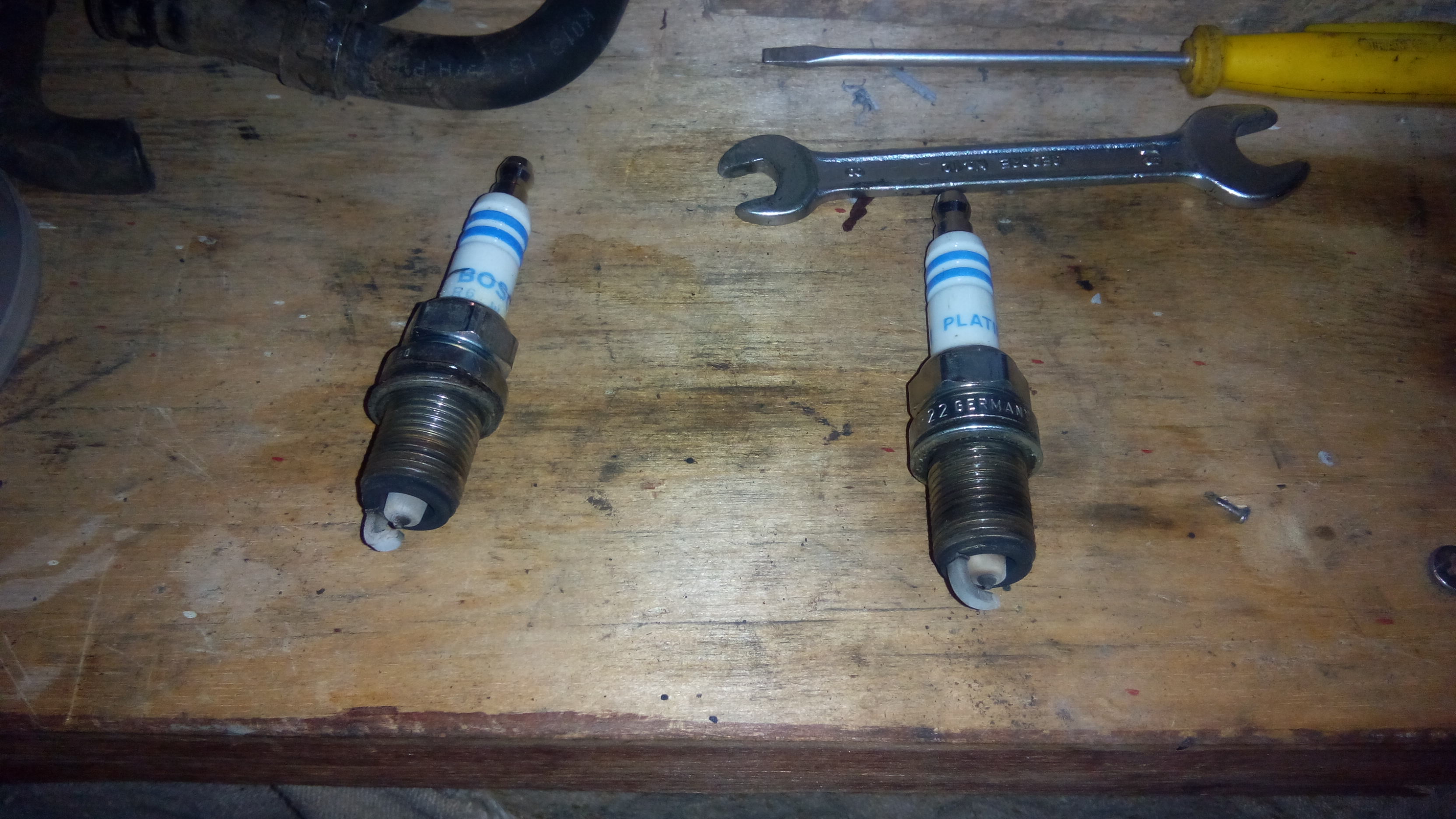

Привет. Отнес форсунки на стенд, правда стенд в обычном гараже но в инете отзывы неплохие были, ..... парень сказал что такие форсы, с отводом, видит впервые ..поставил подключился аппарат он сам симитировал разные обороты движка отмин до макс при этом все форсы налили равное кол-во бенза в колбы от 48 до 52 мл, он сказал что это допустимый разрос и все промывка тем более ультразвук ненужны .Производительность проверить не знал как, попробовали на 800оборотах за 30 сек форсы налили по 15 мл в колбы и все .... Его вердикт форсы нормальные , Но что-то я не совсем доволен. Я конечно не уверен что форсы плохие ,но и стенд или мастер какой-то не профи был....
Вить кстати производительность 220-240мл/мин на каких оборотах должна быть?
Да забыл сказать,рампа идеально чистая..
И Стоит ли искать профессиональный стенд? Или поставить форсунки как есть..?
Паралельно пока все разобрано решил посмотреть свечи и найти скрутку-спайку в жгуте проводов...
Свечи Бош Платинум - 1я и 3я ,которые были под катушками , они снялись легко , и на них небольшой налет светло-серого цвета:
2ю снял , но с большим большим трудом, даже верхнюю резинку надорвал, деваться некуда промазал ее герметиком, 4ю так и не вытащил, присосалась , боюсь тоже порвать резинку...
Снятые свечи немного почистил шкуркой от налета:
Зазор, как я помню ,на платиновых свечах не регулируется , полосок прогара на теле свечей нет, 4-ю наверно не буду выдергивать, ну не вылазиет она ....... судя по первым трем проблем с ней не должно быть.
Дальше решил найти спайку проводов в жгуте ....... У меня ее нет, может машина особенная ?
В общем решение моей проблемы плохой заводки затягивается, а форсунки со скруткой и бензонасосом не причем..? dumai.gif ...
Похоже, пока не профи...
Указанная производительность не имеет отношение к оборотам. Она измеряется на постоянно открытых форсунках с секундомером.
Пока не стоит! Если они льют одинаково, то будем считать их нормальными.
Нормальный налет!
Зазор, как я помню ,на платиновых свечах не регулируется...
Это почему же! Регулируется как и у обычных свечей!
Похоже, она на предпоследнем и последнем фото под термоусадкой и, похоже, хорошо проварена.

Спасибо, за разъяснения.
Зазор на свечах (3х выкрученных) 2 - 0.8, 1- 0.85.
Да термоусадку видел и вроде там все хорошо или зажато или пропаяно,...
