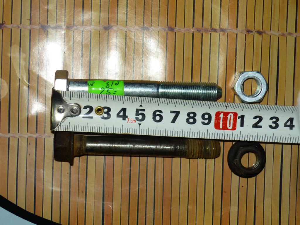

ну вот , сегодня , несмотря на морозы было у нас -24ре, днём степлило до -19 , я решил разобратся с этими салентблоками, продольной нижней тяги,
вобщем пролил все болты керосином и вэдэшкой попшикал, задомкратил машину под мост, снял колесо, выставил под чурки для страховки и ПОНЕСЛОСЬ,
первым делом начал с гайки идущей к мосту возле уха амортизатора, заднего, воротком с головкой тянул нефига не идёт, капитально прикипела видимо, пролил ещё раз керсином, достал пьезо горелку и начал греть гайку, приготовил трубу на вороток, и ещё одну трубу на неё потолще, нагрел , и начал пробовать гайка , с треском пошла rulez.gif , открутил её, потом опустил с домкрата машину на чурку подставив под , тормозной барабан , болт выбил , и понял в чём дело , поглядел на состояние салентблока, там всё отлично, ВИНОВАТ БЫЛ БОЛТ, решил проверить у рамы болт тоже, ну и думаю снять сразу тягу , да потом посмотреть на неё вблизи , погрел гайку так же не идёт нефига, как -будто привареннна на сварку, одеваю трубу вторую, на вороток и ногой сверху давлю на рычаг, КАК СЧАКАЕТ,ГОЛОВКА ссср на 17ть -лопнула на пополам, решил не трогать этот болт, забыл сказать гайку я у него открутил погрев и пролив керосином , а вот болт там хорошо видима сидит, ну и решил не трогать , начал искать болт подходящий и нашёл у себя в заначке в багажнике в банке, этот болт от ваз 2108, поставил, он как раз по толще как родчий не сьеденный , и всё померял их по длинне норм намазал его смазкой, тягу отвёрткой отцентровал и впихнул свежий болт затянул его, и порядок,
интересно очень главное с левой стороны разбило болт с правой у меня нету люфта, такого как был, до разборки, как потеплеет надо будет и с правой стороны заменить этот болт,
P/S-хочу сказать огромное спасибо за подсказку , человеку PANZER 38, за то что угадал точный диагноз , поломки моего спортаги, а то так бы я начал заказывать салентблоки, которым не чего не сделалось, болты подобрал от ваз 2108-ценник на них был зелёный цена 28 руб, конечно корейские они качественнее, но на скорую руку я поставил от ваза, думаю норм будет,
прокатился , сегодня после ремонта , так пропал этот звук по перевалам, типа дыщь дыщь, машина едет ровна и плавно, спереди воткнул аморты манро-адвентуре, с волговскими пружинами, сзади леджифорсы усиленные, с амортами холла-волговские-масло, всё в норме, как потеплеет надо правую тягу посмотреть,спасибо всем за советы
фото прилагается- очумевшого болтика-который давал стук
Просто я с этими болтами за восемь лет владения Спортягой борюсь постоянно. Ослабевают, заразы, периодически.

ПРИВЕТ, отвечу по болтам, длинна на 10-ть, померял их , ставится на ваз 2108, точно не скажу куда именно, так как подбирал по старому в магазине когда выкрутил свой родной, но на болте есть надпись, такая
ВАЗ-2108, З/Б, то есть я думаю что он ставится, куда нить в заднюю часть восьмёрки, в балку, или в какой-то кранштейн там, цена у них 25 руб,
в следующие выходные буду пытатся с правой стороны откручивать, там тоже поставлю свежий со смазкой, для профилактики
