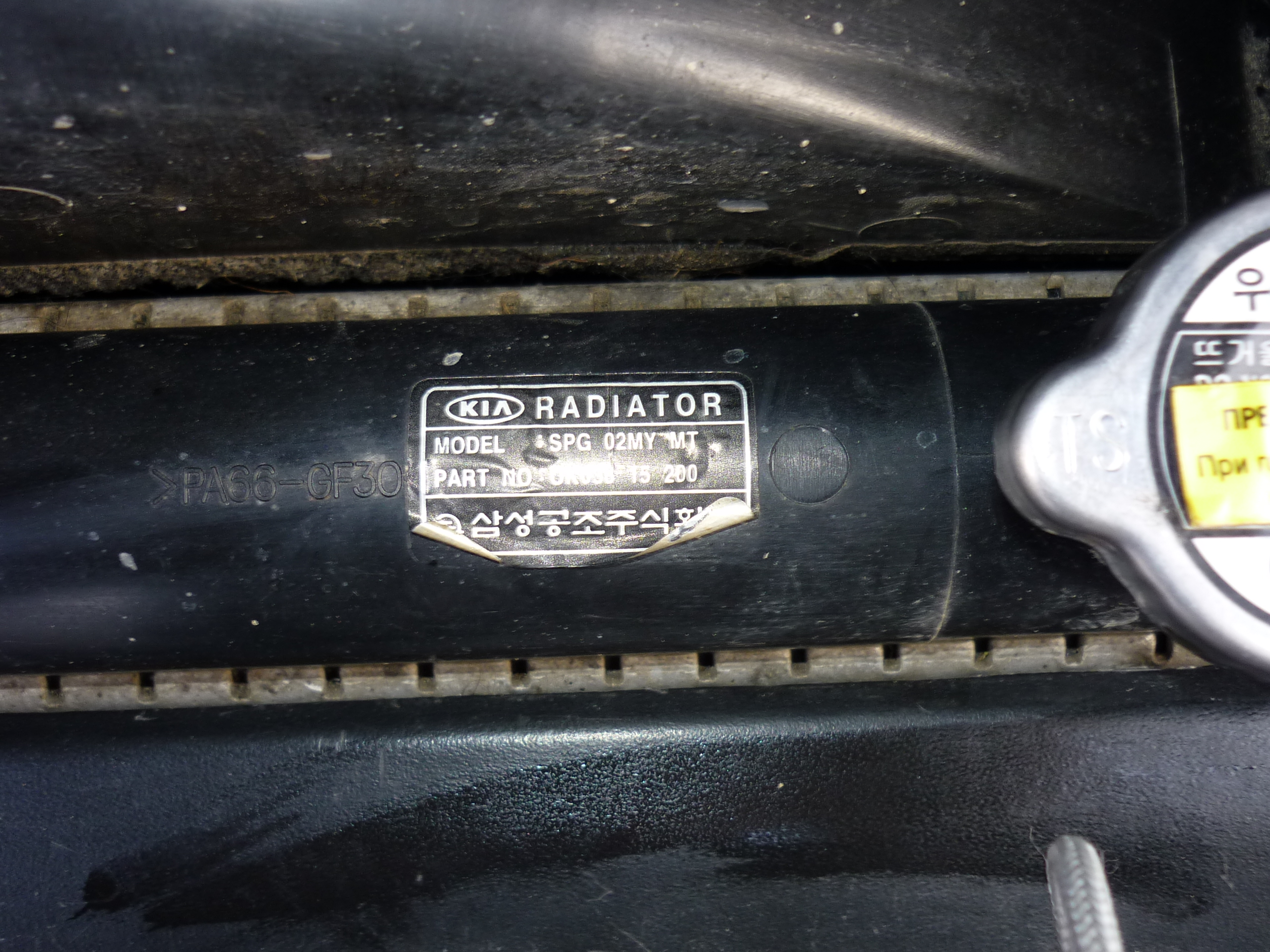

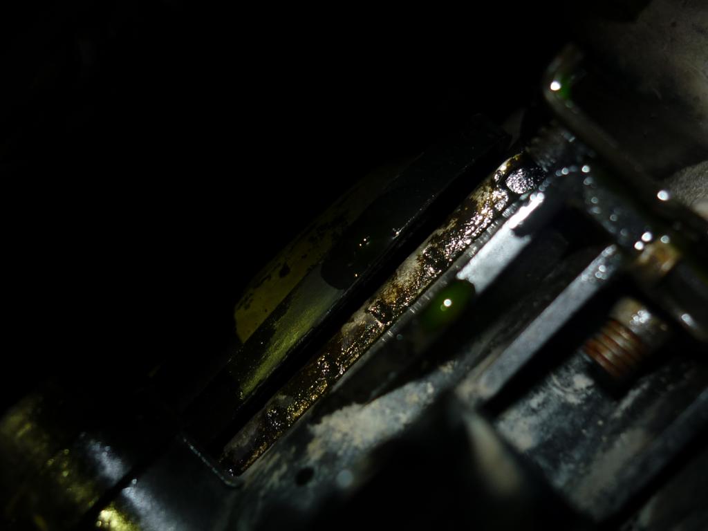

добрый вечер всем, подскажите пожалуйста код основного радиатора, ? или аналог, кто какой ставил, побежал у меня он, думал с пробки сливной, а нет сочится сбоку гдето, у патрубков всё суха
калининград 2006-короткий
post Jan 9 2015, 04:41 PM
Сообщение #2295
Сочится с лева , если встать лицом к лобовому стеклу? dumai.gif Если так-то это болезнь даже у новых! B228.gif У меня новый на первой зиме дал утечку в этом же районе( слева в верхнем углу), так и живу, доливая изредко антифриз. B200.gif Расход не большой 200-300гр в месяц, наплевал. unsure.gif biggrin.gif Кстати-старый там же прохудился! B200.gif dumai.gif
post Jan 9 2015, 04:43 PM
Сообщение #2296
Nissens 66642-встаёт без каких-либо проблем,третий год уж будет,как стоит,тока трубки ненужные открути снизу на нём ,если у тебя не АКПП....да и информацию хоть-бы дал....АКПП,МКПП.... B020.gif

post Jan 9 2015, 05:16 PM
Сообщение #2297
Сообщений: 800
Регистрация: 30-December 13
Из: курганская область 45 rus
Пользователь №: 12,799

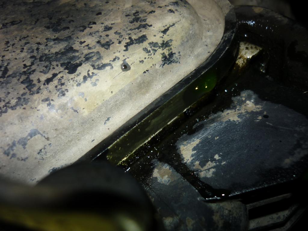

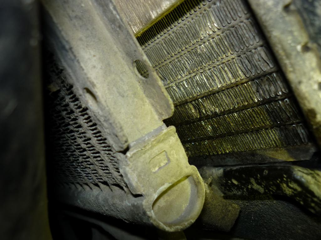

у меня механника, бежит именно там слева как описал михаил,
сегодня проехался по магазинам за оригинал запросили 11 руб, потом нашёл в одном магазине фирмы SAT
НЕЗНАЮ ЧЕЙ ОН КИТАЙ , или ещё чей , но продавец говорит они качественные, , цена за сат 6 руб, обьявил, незнаю что даже делать, бежит не сильно, когда двигатель работает то подкапывает на тягу стабилизатора, и всёПрикрепленное изображениесейчас стоит вот такой
не выдержал, значит мой, СПОРТАГА морозов суровых, ,,
точно ведь бежит слева , с уголка , капает, вниз на тягу, стабилизатора,
может от какой волги подойдёт к нам , или от ваза, какого ?
и вобще если я родчий сниму , его можна заварить аргоном? или запаять паяльником? или тока сдать в чермет и всё?

post Jan 9 2015, 05:22 PM
Сообщение #2298
Цитата(шадринск @ Jan 9 2015, 04:16 PM) *
у меня механника,

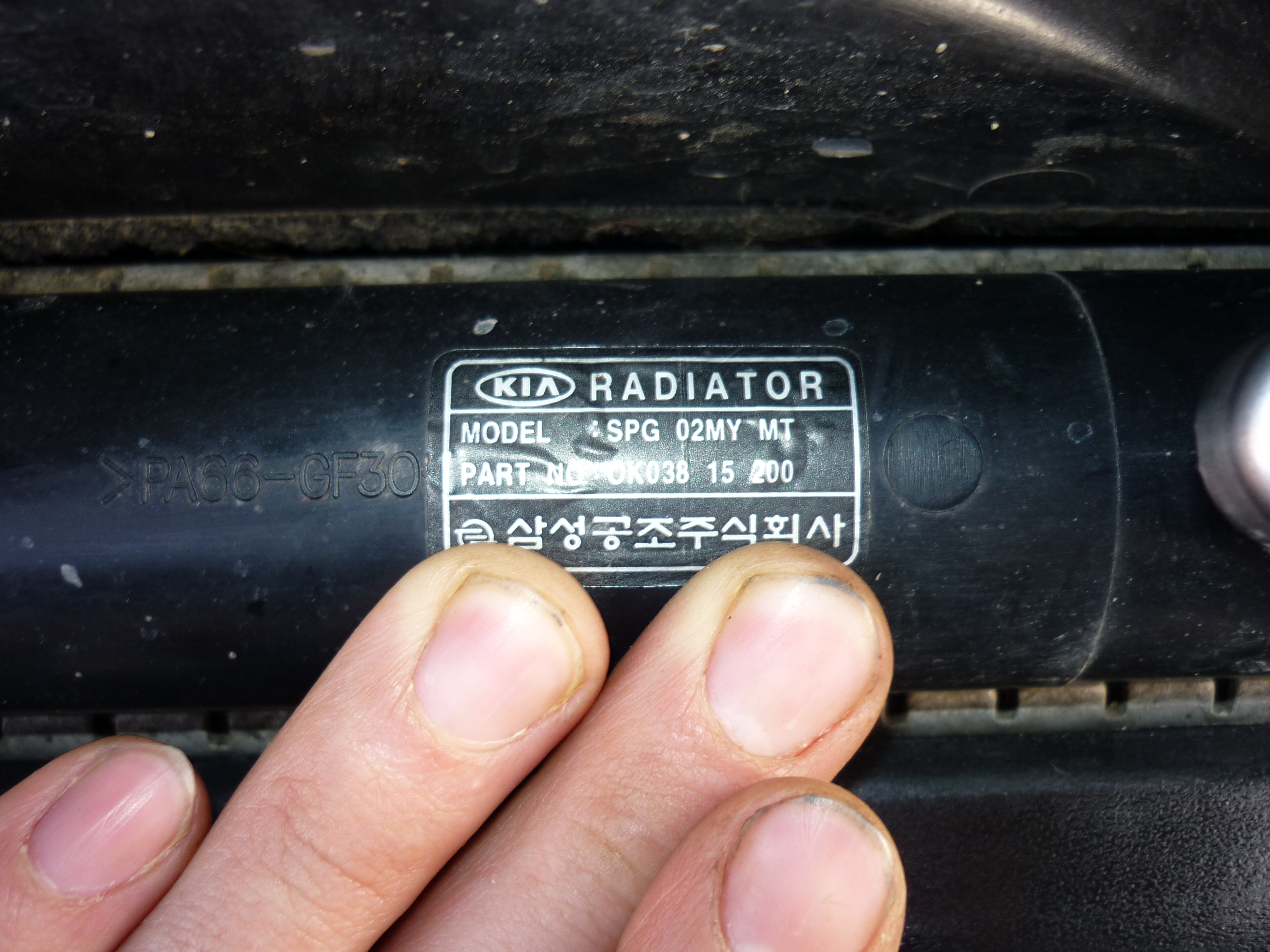

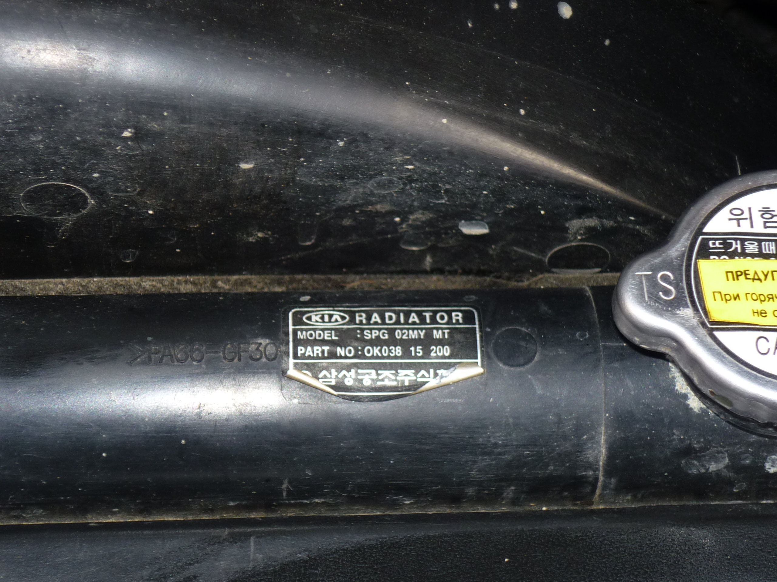

вот спасибо, 709, я ещё завтра поеду искать у нас магазинов от силы в городе насчитается штук 5-ять нормальных по иномаркам, остальные все барыги,
вот сёдня спросил у одного цены на радиатор, он мне написал в контакт, что и скока будет стоить,.
копирую,,-его ответ-- 0K03815200-орегинал 8300 аналог Luzar-4500 15:41:14
0K01215200-орег7500 аналог sat 5200,

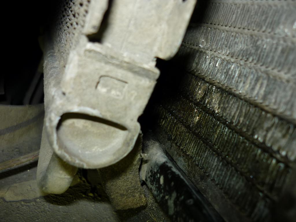

посмотрел щас , бежит с боку по сотам . стекает вниз, когда прогревал машинку
шадринск
post Jan 9 2015, 06:43 PM
Сообщение #2300
Сообщений: 800
ДИФФУЗОР, надо будет завтра снимать, с радиатора , а то не видно откуда точно течь, под этой пластмассовой хренью,
