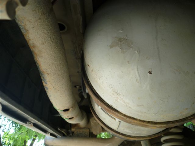

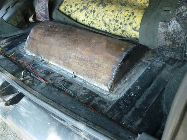

Цитата(Ермыч @ Dec 15 2014, 12:56 AM) *
Да стёр я то своё сообщение ещё раньше - неправильное количество заправки в баллоны написал, до половины только. Но всё равно - 40 маловато. По трассе 350 км. проехать можно в идеальном случае, а в среднем - на 250-300 км. хватить.
Вот лазил долго на коленях под машиной с рулеткой и линейкой - вымерял нишу под задом. Получается, что туда всё таки нормально влезет баллон длиной 792 х диаметром 376, это НЗГА 76 литров. Не понимаю почему в теме утверждают, что под багажник коротыша влезает баллон только не более 50 литров?
НЗГА 60л 376х600, БАЖ 55л 356х640, БАЖ 61л 399х574 - должны стать по размерам.
У меня стоит под ж.... на 50л, причем так называемый "пузатый" , производителя не помню, т.к. брал б/у у газовщиков, такие на спарках для газелей используют. Обычный на 50 л узкий и длинный - не лезет между направляющими рамы, вернее по-моему его не получалось вверху между лонжеронами кухова засунуть, а опускать ниже он начинал упираться в панару, как-то так ,может конечно , кто и впихнет, у меня не получилось. И по-моему кто-то ставил балон ниже чем у меня и не резал кузова..., но точно не помню и ссылку дать не могу. При этом инструментальный ящик пришлось срезать, вырезать дырку в полу багажника и наварить пупок в форме ангара вокруг выступающей части баллона. Я выкладывал фото, где-то в 2011 году по-моему...
а это короб сверху пупка в багажнике, пригодился и пол ровный и места достаточно для всякой нужной мелочи...
Волгоград.
Сергей.
Работа проделана Вами не малая и не лёгкая, но сделано хорошо, добротно. Но всё таки наверное легко можно было вставить и 60 литровый баллон, и даже НГЗА АГГ-76литров (376х792) или ATIKER 80л 700х400, если на столько же внедрить в салон как у Вас.
Просто Вы взяли б.у. баллон, не подбирая, тот какой был и, так сказать - машину подгоняли под баллон, а не баллон подбирали под машину. Разные производители баллонов, выпускают разные размеры и пропорции длины к диаметру. Я в предыдущем сообщении привёл примеры баллонов 55, 60, 61 литр, которые запросто влезут между направляющими рамы, и даже с установленным фаркопом, и даже между правой направляющей и дугой выхлопной трубы. Между направляющими рамы расстояние 88 см., а между выхлопной трубой и правой направляющей - 80 см., а самый длинный баллон из перечисленных всего 64 см.
Я наверное буду пробовать ставить - НЗГА 60л 376х600
у наших газовщиков было два варианта балонов , а искать в инет и заказывать на доставку я не стал из-за времени и денег.., и еще там определяли размер не направляющие рамы , а продольные лонжероны кузова, а растояние между ними намного меньше ....
Лонжероны кузова определяют если резать дно? То есть, что бы крамсая дно, вообще не трогать лонжероны? Но разве при диаметре баллона в 376 мм. он не влезет между панарой и задней трубой поперечины рамы? То есть, что бы не резать дно вообще, а повесить баллон снизу. Просто смотрю, меряю и в ум не приходит - как это так может быть, что бы даже 50 литровый баллон не удалось запихнуть в такую широкую и длинную нишу, не впихнув его почти наполовину в багажник?
