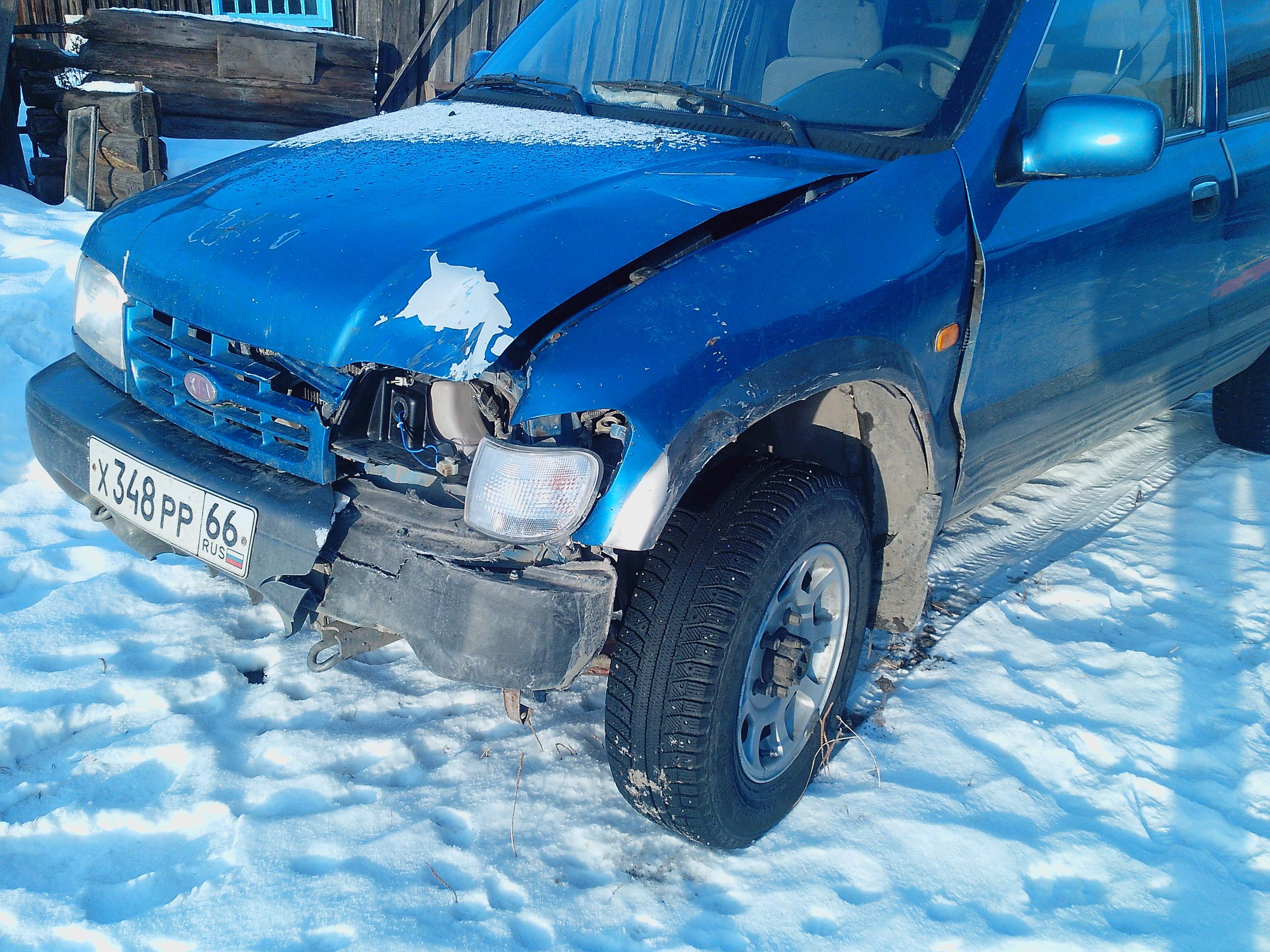

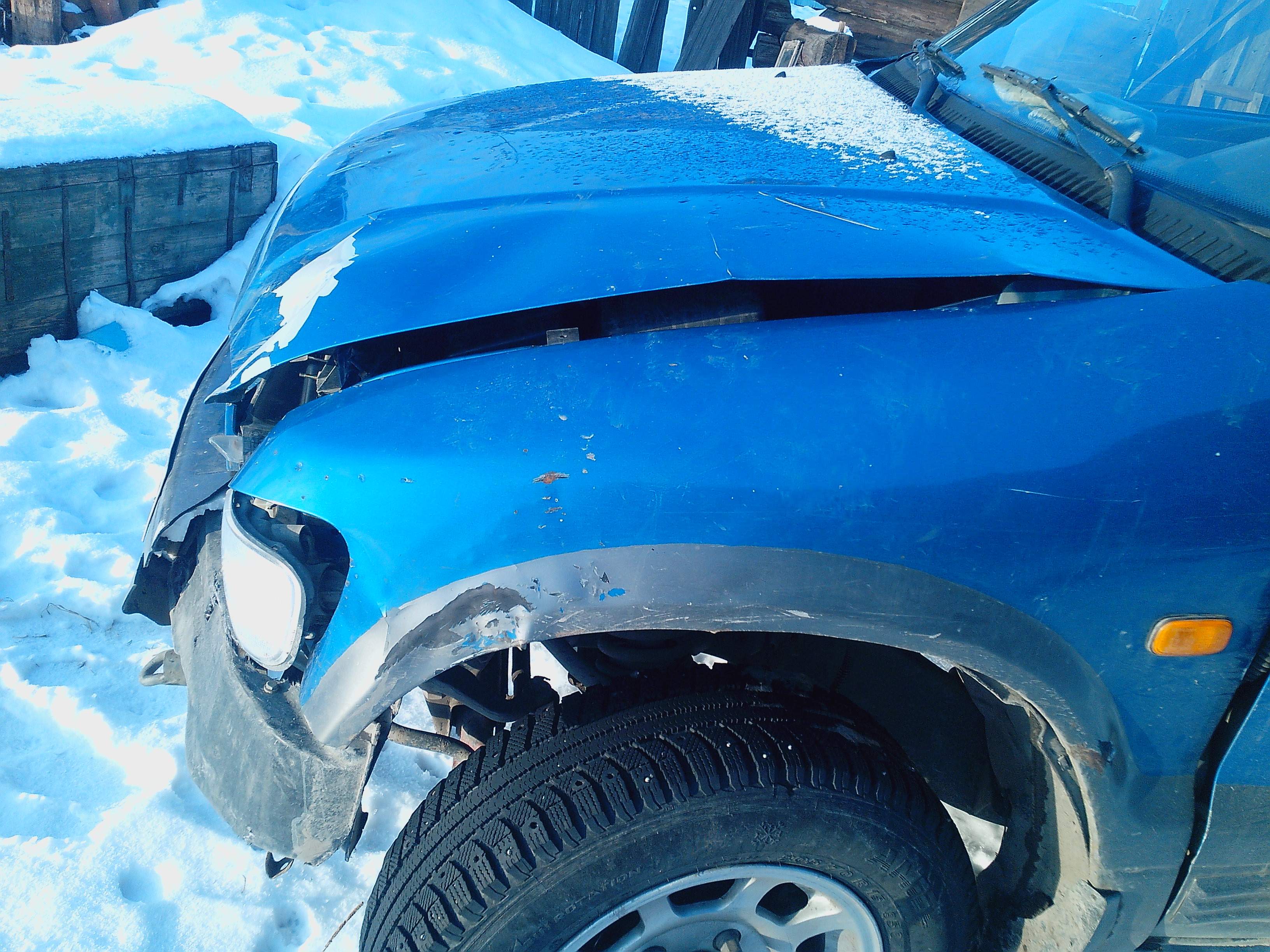

Цитата(Александр 533 @ Dec 22 2014, 12:29 PM) *
Да, было бы, если б силовой обвес стоял. А так все мягенько проглотилось родным бампером и кузовом... biggrin.gif
Вот примерно так:
Что можете посоветовать или подсказать, товарищи? Но решено однозначно: бампер будет железный, возможно после бодика... А вот с кузовом наверно не справлюсь самостоятельно...
<& :-)ref=":-)ttp://www.ki&74.ru/models/sport&ge/options/" t&rget="_bl&nk">:-)ttp://www.ki&74.ru/models/sport&ge/options/
post Dec 22 2014, 02:36 PM
Вот примерно так:
а что тут скажешь?
рама не поплыла? телевизор целый?
если оба ответа "нет", то крыло - рихровать и красить, капот в помойку и искать на разборках, фары-решетку тоже
post Dec 22 2014, 03:06 PM
Цитата(609 @ Dec 22 2014, 02:36 PM) *
а что тут скажешь?
Зачем в помойку? Всё делается. Нужно мастера искать. Сам не сделаешь. Раму нужно проверить - вон как лихо проушина левая скосилась.

Цитата(609 @ Dec 22 2014, 03:36 PM) *
А вот это как все проверить? Есть методы? Я к сожалению до этого момента подобным не заморачивался, не было необходимости, так сказать.
П.С. Ничего что в этой теме? может в каком-нибудь разделе для новичков пообщаться...
post Dec 22 2014, 04:41 PM
Рама... ну если машину никуда не тянет - считай повезло.
проверить развал-сход, если в пределах - перекреститься
далее - смотреть что под усилителем. нас старых спортажах не знаю, а на рестайле у рамы есть сминаемая часть (гофрирована специальным образом). снимать остатки усилителя и смеотреть визуально
телевизор... тут станет понятно когда новую фару на место прилаживать.
в принципе, если удар был в фару - до железа телевизора могло и не дойти, там сперва фаре пластиковые уши ломает + идет сминание корпуса самой фары - по всему периметру
радиаторы на месте?
