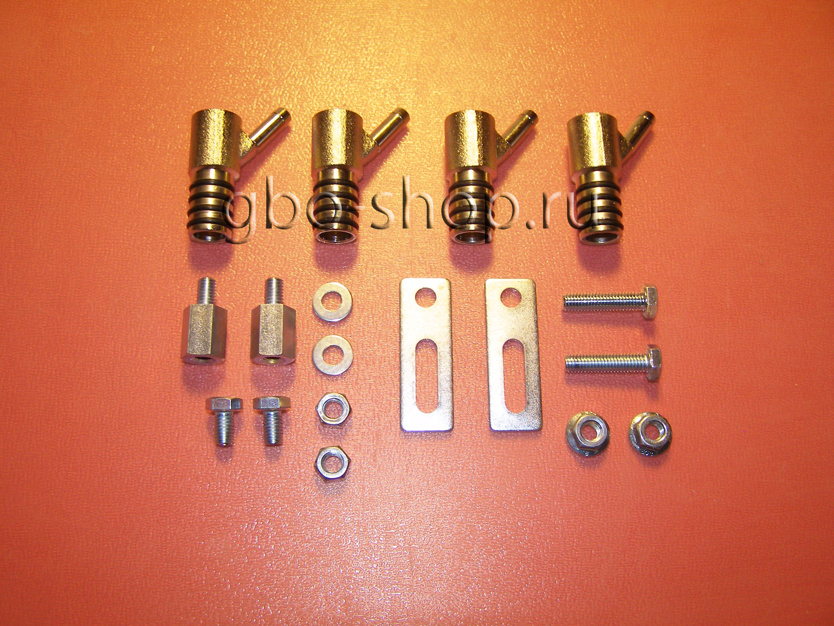

Есть несколько вопросов:
1. В какое место коллектора и как штуцера штуцера врезали - снимали коллектор, на станке сверлили или в тисках ручной дрелью, какой угол врезки, фото есть?
2. Очень важный вопрос - до какого диаметра и каким способом рассверливали инжекторы форсунок? Чем эта процедура считается очень сложной?
3. Как сделана врезка отопления редуктора - в какие трубки охлаждения, в каком месте, последовательно или параллельно? Если параллельно печке, то как сейчас зимой работает отопление салона, которая и без параллельных врезок и так слабое? Если же последовательно (как это некоторые переделывают), то как же тогда проходит циркуляция при выключенном отоплении и перекрытой печке?
4. Как сейчас зимой работает ГБО - стабильность работы и расход газа прежние?
5. Сколько раз приходилось регулировать или подстраивать систему со времени установки?

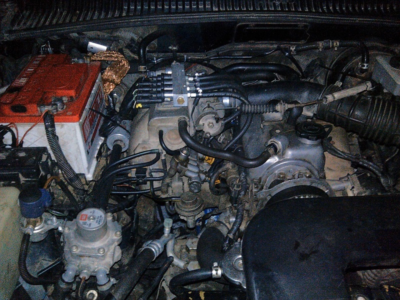

1. сверлил сверху возле бензофорсунок. без тисков
2. форсунки BRC не сверлятся, их кстати можно распологать горизонтально.
3. термостат-редуктор-печка . грет так же . печка у нас ни когда не перекрывается
4. прекрасно, расход не изменился
5. поставил-откалибровал-катаюсь . за чем туда постоянно лазить и настраивать ?
BRC на отечественном рынке самые сбалансированные комплекты и все комплетующие сделаны одним производителемПрикрепленное изображение

1. А сверлил снимая коллектор или на двигателе? У нас же коллектор пластиковый, вот думаю,что ничего страшного не будет, если и попадёт немного мелкой пластиковой стружки - вдует в камеру и сгорит там в миг... Ну может просто поперхнётся двигатель.
2. Если они не сверлятся, то значит подбираются по диаметру инжектора? На Спортаж ведь нужно диаметр 2,3 - 2,5 как все советуют. Или на системах BRC и их форсунках как то по другому дозируется впрыск? Как поступить - просто взять оранжевые форсунки и ничего не подбирая, просто устанавливать и настраивать?
А где покупали комплект?
Эту фоту я видал, и даже скачал её и на стенку над кроватью повесил в формате метр на метр... Там не видно штуцеров. По виду как заходят шланги от форсунок к штуцерам, получается, что штуцеры вкручены или под прямым углом к топливному каналу коллектора, или даже дуют чуть в обратную сторону от клапанов. Нужно ведь, что бы штуцеры были вкручены что бы дули по направлению к клапанам.
А адсорбер куда делся?
1. снимал. откуда это взялся пластиковый коллектор?
2. там нет жиклеров и ни чего ни сверлится.
штуцера под небольшим углом в сторону клапанов. абсорбер выкинул за ненадобностью B020.gif
гбо покупал б\у

А если вот такой вариант замастырить? -
Переходнички на фарсунки для газа. Вот разные есть. По цене 1500 руб. и 1700 руб. - Бошевские.
Или не влезут туда наверное то же?
