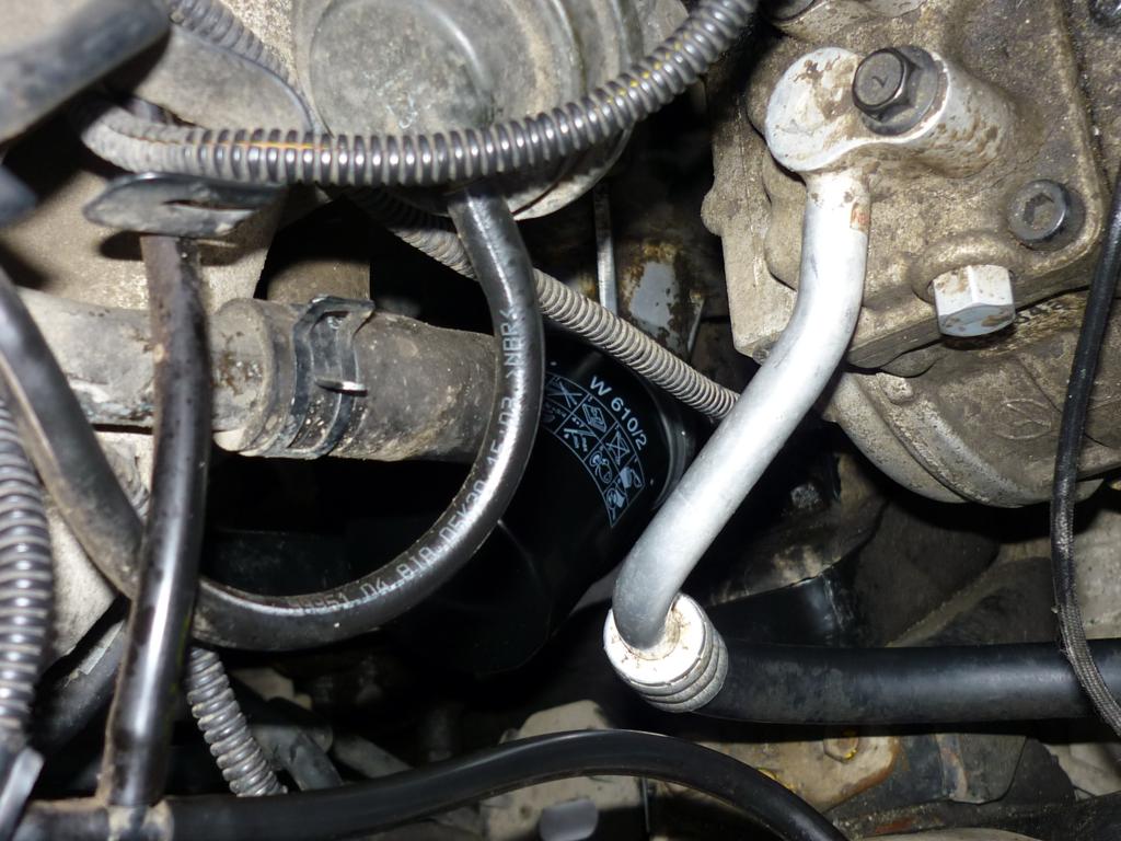

Цитата(шадринск @ Jan 3 2015, 06:38 PM) *
спасибочки, большое, вот прочитал темку, про то как давит масло чуток , у людей,
у кого из под клапанной крышки у кого из под датчика, ну а вобщем как у меня, в морозы из под фильтра, понял что надо менять, завтра поеду искать типа манна -или кнекхт, с круглым кольцом, щас стоит мобис- типа оригинал кия -хендай, но я помню у него кольцо квадрат, да и масло может сменю, тяжело ей очень, крутить , с утра 10 вэ-40 ессо-полусинтетику, хоть и батарейка у меня, новая с осени стоит на 62 ампера, реактор с пусковым током 620 ампер, но промерзает капитально, хоть и закрываю её чехлом, и движок горячий с вечера, под кошмой ночует, и фанерка стоит между радиаторами,
нашёл сегодня фильтры -сатешный за 130 руб, и сакуру за 170, завтра ещё поеду в один магазин там найду, с круглым кольцом B128.gif
про кольцо эт не я первый написал,я лишь вспомнил,но с тех пор ставлю "круглые"-пофиг какой фирмы B020.gif

Цитата(шадринск @ Jan 3 2015, 04:17 PM) *
вот, верно говоришь, а мне продавец по весне, впарил, ,, фильтр, этот оригинал типа он, все подходят мол хендай кия , типа все одинаковые, резьба, М -20,*1,5,, ВИДИМО ВСЁ НЕ ТАК ПРОСТО НАДО ПОДБИРАТЬ, чтоб всё чётка прижималось
А что разве с круглым кашерней? А я считал что с плоским, брал бошш с круглой, так как бы я его не тянул
, как мороз так ручьем, с плоской тоже сопливило затянул со всей дури вроде норм.

вот у меня сейчас,и стоит оригинал, с плоским колььцом, такой синего цвета, фильтр, так он не держит в морозы, масло ручьём, прёт пока движок не нагреется, получается надо ставить не оригинал, типа манновских, сакуры, или кнехт,, с круглым колцом B228.gifПрикрепленное изображениевот такой мне , надо найти фильтр, по форме

возможно вы , и правы, что у меня залито, mobil -ultra 10 W 40/ , поэтому давит через кольцо , фильтра,
а , может и фильтр стоял, не такой как надо, или как в магазинах мне сегодня сказали многа версий, типа он , у меня, не до тянут, был, что ты его от руки затянул и всё, а надо тянуть капитально, цепочкой, -сьёмником, и тому подобное,
короче видел много фильтров, но всё же нашёл , в одном магазине , мановский, посмотрел его и взял, поставил, запустил двигатель всё сухо, подождём морозец, будет , через три дня, если потечёт, значит , солью 10тку, на пятёрочку придётся переходить,
родчий который стоял, он у меня как раз с необычным кольцом, каким то -выпуклое, такое посадочное место, - продавец мне сказал что возит тока,, МАНОВСКИЕ= фильтры, и ещё ФИЛЬТРОН,, фИРМЫ,, --эти сказал не давит,,
у многих выдавило масло в эти морозные дни - 35ть было с ветром,,с краника даже у меня на радиаторе немного зелени выбежало , на снег , сегодня потеплело -2 днём было,
шланги адсорбера соеденил между собой, трубкой медной, адсорбер занёс домой, штуцер облил супер-пупер клеем из тюбика, щас сохнет, пока без него, машина работает, прекрасно, фильтр без него гораздо удобнее снимать и подтягивать, сверхуПрикрепленное изображение родчий
калининград 2006-короткий

А ничего, что масло 10W можно использовать только до -30 градусов, а при -35 оно превращается в густое желе - можно ножом на кусочки нарезать?
Вот сами подумайте - если Вы эксплуатируете машину при таких очень низких температурх, то как можете использовать то же масло, которое годно для лета? Мало ли, что у Вас 10W еще совсем свежая? Если на улице у Вас мороз до минус 35 градусов, а Вы не хотите сушать и понимать самих производителей масла, то тогда уже лучше не затыкайте герметично все дырки откуда это желе может поезть на холодную, а предпусковой подогрев двигателя ставьте. Виктор Вам сказал, что Вы совсем не стой стороны к решению пробемы подошли. Кто живет в местности где летом температура выше +20, а зимой до -35, у того просто априори не может быть всесезонного масла. Ну допустим, что Вы найдете фильтр с резинкой, через которую эту массу не выдавит, но подумайте что в этом сучае Ваш двигатель на холодную будет несколько минут молотить практически на сухую плка это желе не разогреется и не станет проникать в нужные для смазки места.
Цитата(шадринск @ Jan 4 2015, 07:11 PM) *
я, вот и не хочу, лить допустим , 5W 40 /, В НАШ ДВИГАТЕЛЬ , так как знаю начнётся , там побежит, потом ещё где нить, на 10 тке всё хорошо, даже клапанная крышка сухая в стыке , и свечные колодцы без масла, ну и сальники не сопливят, а с пятёркой, в морозы может чего, не прижмёт плотно, машина ведь на улице живёт, начнёт как лить, масло как из под фильтра, так проблемма начнётся, чтоб сальник поменять, пол машины разбери, так ужь на 10тке до тяну может до весны, там пятёрку, залью по осени,,
хотя этот продавец мне сказал, мановские фильтры очень хорошие, крути говорит его хорошо и потом поезди, подтяни чуток, и никогда не даванёт rolleyes.gifПрикрепленное изображение, я езжу вот на этом масле
ЕЩЁ- вопросик , с пробки радиатора сливной, у меня антифриз подкапывает, тянул до упора дальше , некуда, уже,,, продаётся ли она отдельно от радиатора, или там кольцо просто надо сменить?, или чем её заменить,.?
Значит грейте масло перед запуском двигателя. На десятке при минус тридцати пяти, без предподогрева, Вы не до лета дотяните, а до скорой капиталки.

Кстати, тут вроде промелькнуло как один из вариантов, что течь из под фильтра из-за недотянутого фильтра. Вот и вспомнил - что пишут в мурзилке:" На бензиновых моделях вверните масляный в приемное отверстие двигателя так, чтобы уплотнительное кольцо прижалось к сопрягаемой поверхности блока, затем дотяните его еще на 420° (1 и 1/6 оборота)."
Хотя обычно в инструкциях на другие авто, да и на самих фильтрах, пишут - 3/4 оборота после касания уплотнительной резинкой сопрягаемой поверхности.
Собственно и сам пробовал затянуть с указанным 420 гр., от руки правда - не получилось.

Ну не знаю, пробовал тянуть фильтр как по инструкции-течет, тянул пока сил хватило на теплом моторе-мороз за 20 течет, тут залез и на холодную дотянул еще на оборот или даже полтора, как его снимать буду по весне B093.gif боюсь даже подумать, но вроде течь победил. Но у меня дизель. А масло я уже два с половиной года лью 0W-30 и зимой и летом и давление в норме и не сопливит негде, зато крутит всегда одинаково.
Так масляный фильтр нужно закручивать руками потуже, а откручивать ключом для фильтров. Тогда всё нормально будет закручиваться и откручиваться. Только не нужно затягивать фильтр ключом - ключ только для откручивания. Перед закручивания фильтра нужно обязательно протереть ветошью от грязи поверхность маслоприёмника и нанести любое масло на уплотнительное кольцо фильтра. Ключ, который обхватывает корпус фильтра в виде стяжной ленты, намного лучше и дешевле, чем ключ в виде краба с тремя стальными "ножками".
На счёт 420 градусов - это конечно чепуха. Резинки у фильтров разной формы и выступают за кромку на разную величину, по этому одни фильтры и на пол оборот еле затянешь после касания, а другие затянуться и на полтора оборота. Просто нужно тянуть руками потуже - при затяжке от руки Вы не сможете затянуть так, что фильтр сломается или резьба срежется - силы не хватит, а при откручивании ключом Вы преодолеете любой момент затяжки от руки. Только размер кольца ключа нужно подобрать правильно, к стати его легко доработать под нужный размер.
