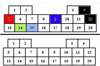

Читаю эту тему и... чувствую себя полным эрудиотом. Как будто общение происходит на каком то непонятном языке, основанном на аллегориях.
Читаю как справа налево, как вроде принято, так и слева на право, как не принято. И всё ни как понять не могу, не могу найти чёткий ответ на элементарный вопрос - МОЖНО ЛИ ПОДКЛЮЧИТЬ К МОЕМУ АВТОМОБИЛЮ ПРОСТОЙ БОРТОВОЙ КОМПЬЮТЕР, ИЛИ ПРОСТО ПЕРЕХОДНИК ДЛЯ СВЯЗИ С НОУТБУКОМ?
Вот имеется под капотом всего один 20 пиновый разъём возле воздушного фильтра. Понятно, что к нему можно подключить дорогой профессиональный сканер. Но если можно подключить такой сканер, то ведь возможно же и подключение более простого "любительского" оборудования?
В теме очень часто задавались подобные вопросы, но ясного и однозначного ответа я ни разу не нашёл. Противоречий много.
Вот, пожалуйста, подключение Мультитроника на 20 пиновый разъём KIA спектра - http://spectra-forum.ru/forums/t/18318.aspx
Вроде всё расписано. В продаже переходники есть и адаптеры для подключения к моему разъёму. Но почему то в теме стойкое мнение, что вроде как если нет ОБД 2, то ничего не подключишь и не прочитаешь. Споры про какие то протоколы - совместимы, не совместимы... Вы меня простите, конечно, но я простой сантехник, и академиев по скрещиванию интерфеисов с катализаторами и иммобилайзерами не кончал. Мне бы вот только узнать какой мне адаптер прикупить и какую программу в планшетник поставить, что бы посмотреть куда и в какой момент у меня бензин со страшной силой улетает. Или какой мне бортовой компьютер и как подключить, что бы он не был просто бестолковой игрушкой и показывал не только местное время, но и некоторые возможные параметры работы двигателя.

Сообщение #432
Это понятно, что мне со своими мозгами не возможно будет вытянуть ту же информацию, что и с ОБД 2. Но зачем то же продаются эти переходники на ОБД 2? Что то ведь я смогу надоить из этого двадцати соскового вымени? Или же только лишь перемыкать разъём и считать количество миганий лампы на приборке и более ни чего?
Если я подключу белый провод Мультитроника к 9 разъёму, то есть к К-линии моей колодки в моторном отсеке, то я могу же чего то там очень интересное и смешное увидеть?
В машине КИА 95 г.в. диагностика (чтение параметров) возможна только одним способом - подключение сканера дилерского уровня к 20-ти контактному разъему (других нет!).
Второй вариант - самодиагностика с помощью скрепки. Понятно, что о это не диагностика с чтением параметров, а лишь считывание ошибок!
К сожалению, подключение современных гаджетов, появление которых обязано появлению стандарта ОБД2, на котором основана их работа, невозможно для многих "пожилых" машин, в т.ч. и КИА.
Поэтому, уважаемый Еремыч, для Вас нет никаких вариантов, кроме канцелярской скрепки.
В утешение могу оставить маленькую надежду: БК типа Мультитроник имеют т.н. "универсальный" режим подключения. Это когда БК подключается не в диагн. разъем (бесполезно), а напрямую к одной из форсунок. Считывая время впрыска, БК пытается выдать информацию о расходе. Однако, алгоритмы обработки времени впрыска в Мультитронике настолько малоинформативны, что я не могу рекомендовать Вам тратить на них немалые деньги.

За пол-дня осилил 22 страницы темы. Есть чувство, что скрепкой коды ошибок можно считать на любой нашей машине, но конкретно для Калининградской сборки совета не нашёл.
Под капотом есть 20-ти и под рулём 16-ти контакные разъёмы, но в них нет контакта № 19 и №15 соответственно.
С надеждой на чудо три раза включил и выключил зажигание - чек-ейндж не стал мигать.
Это странно. Может не с того конца считаешь ?
http://xn--327-qdd4ag.xn--p1ai/razem-kia.html
это ссылка на распиновку. А самое то - купи ЕЛМ327, поставь на телефон программу Торк и получи оперативную диагностику всегда. Скрепку под капот между 12 и 19 ногами. Это земля и L- линия .Прикрепленное изображение
Если нет 19-го контакта, то скрепкой не получится! Только ЕЛМ и подобными штуками, или БК типа Мультроникс.
