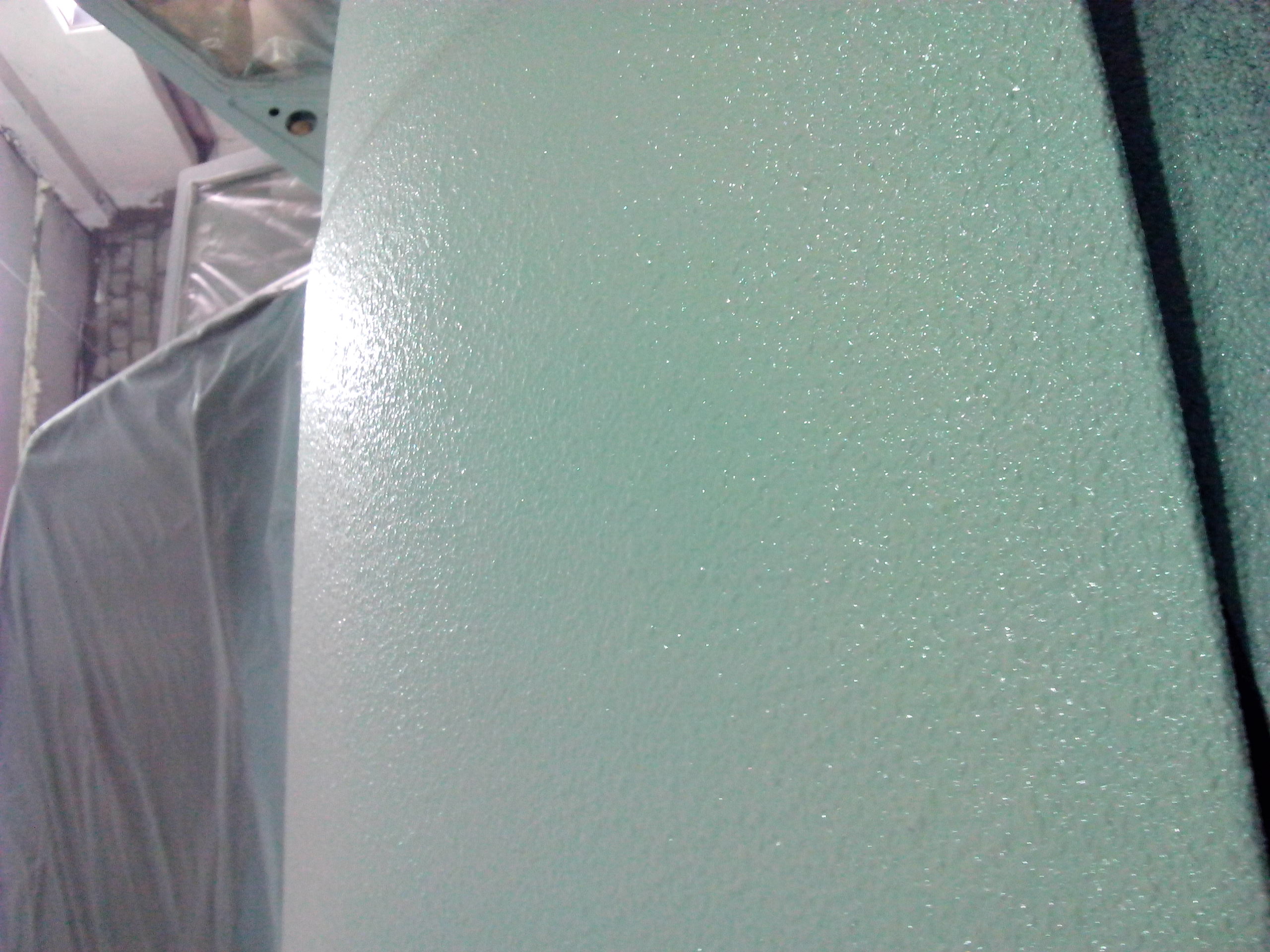

Прикрепленное изображение Немного белого.Раптор ремонтопригоден ,надо самим экспиремент провести,сейчас козла бум красить,меняем двери.думаю дверь будет подопотной smile.gif
Dimon558
post Jan 16 2015, 10:29 PM
Сообщение #95
Сообщений: 157
Регистрация: 22-January 13
Пользователь №: 11,533
место дислокации: Балашиха
