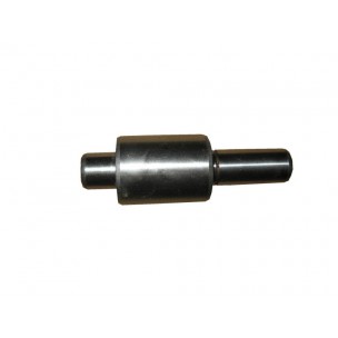

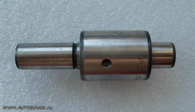

я, на драйве читал, тему так там где то описывалось что этот кранштейн ремонтопригоден,
в нём стоит подшипник, подходящий , от помпы ваз 2109, т,е есть в продаже сама эта втулка с подшипником, нужно постаратся выбить, или выпрессовать старый подшипник, потом взять в вазовзком магазе , втулку от помпы , ваз 2109, с подшипником и туда забить,
калининград 2006-короткий

Очень интересный ценник:
http://www.avtoall.ru/podshipnik_nasosa_vo...az_2108-002268/
Если все так и есть - сконтачусь попозже с Филом и попробую сделать камасутру по ремонту узла ближе к лету.
PS: в копилку знаний - 1НР16092, 6-1НР16092EKС17, 330802
http://samip.ru/2012/11/podshipnik-pompy-vaz/

_AndY_
post May 5 2015, 09:24 AM
Сообщений: 313
Регистрация: 8-July 14
Из: Ижевск
Пользователь №: 13,423
место дислокации: Ижевск
Купил было уже, вчера снимал кронштейн, смотрю а у подшипника помпы размеры гораздо меньше: диаметр оси милиметра на 2 меньше и по длине на 5-8мм короче. Ладно хоть выпрессовывать не стал, поставил обратно.
ps: на оси родного подшипника выгравирована надпись W9R082, но поиск по этому номеру ничего не дает
