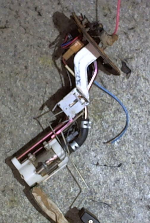

ну вот, это случилось.
Накирнулся и мой бензонасос.
Поехал в гараж, решил поменять.
Открутил крышку без проблем. а вот достать сборку полностью - тот еще гемор....
В общем, почти час крутил - еле достал.
Поменял насос..... а вот всунуть сборку не получилось назад. Датчик уровня не влазит.
Вобщем открутил его, опять-таки - чуть всунул.
Завелся. поехал....... 3 минуты еду нормально - потом тупь начинается.... чек моргает, что бешеный.
заглушил авто.... скинул клемму - завелся - поехал.... тоже самое 2-3 минуты еду - потом тупит, на гах реагирует хлопком в трубу.
На газу едет как и раньше, а вот на бензе - только нормально заводится, и холостые держит - в остальном - фиг.
Грешу на то, что сборку неправильно поставил....
подскажите. кто как ее вообще ставит, чтоб не геморно и датчик уровня влез????
и еще.
у нас оказывается есть два вида сборок. Тот, который кривой - это у меня такой стоит.
Боюсь, что из-за своей кривизны он плохо и ставится.....
Можно ли заменить его на ровный, как на второй фото*????????????????????

До ресталинговая система забора с поплавком – короткая прямая, после ресталинговая – длинная изогнута. Соответственно баки 0K018 42 110A,B – до рестайлиговая модель до 01.11.1995г
0K018 42 110C,D – рестайлинговая с 01.11.1995г.
На ресталинговой – С и D - длинные датчики, - подходит датчик с индексом D в конце его номера
а на до ресталинговой – А и В – короткие датчики – подходит датчик с индексом В в конце его номера.
Вы скорее всего в доресталинговый бак вкорячиваете длинную гнутую сборку для ресталингова бака. Там на дне бака стакан мешает установке? Если так, то конечно берите прямую короткую сборку.
По поводу "2-3 минуты еду - потом тупит" - вероятно топливный фильтр забит.

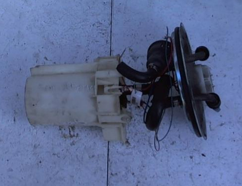

я так понял, что на втором фото система ДО рестайловая.
на первом - ПОСЛЕ рестайловая......
у меня стояла очень похожая - как на первом фото... но немного другая.
ДО меня стояла. Т.е. с ней авто ездило.....
бак по вину у меня выбивает "С". Соответственно по идее и кривая сборка нужна.
Вопрос вот в чем. Смогу ли я на послерестайловый бак поставить сборку с колбой от ДОрестайловой системы???
На втором фото похоже на сборку от пластикового бака (там она большой накидной гайкой прижимается).
Да мало ли, что по вину пробивается? Или есть полная уверенность, что бак раньше не меняли? Короткий модуль вроде можно ставить вместо длинного, длинный вместо короткого нельзя. Но вроде здесь где то была информация, что на ресталинговом баке стакан смещён и короткий модуль упирается в его стенку. В общем нужно самому сидеть и читать все темы про подбор и замену баков - это конечно долго, но только так до истины докопаешься.

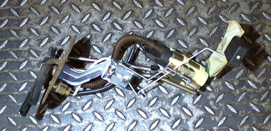

ну что вам всем сказать...... Бак у меня железный.
Вчера купил насосную сборку другую - как на втором фото- естественно, букв и номеров на ней не видно.
пытался ее установить - а вот фиг! не становится по высоте!!! Сантиметров на 7-8 она выше бака!!!!
Стакан у меня как бы смещен вправо, но 1\3-я часть его заходит прямо на дырку в которую и ставится сборка.
ту, которая на третьем фото - вряд ли поставлю - мешает стакан на дне бака.
Ниже представлены 3 сборки бензонасоса.
И ни одна, повторюсь, НИ ОДНА мне не подходит!!!!
Очень похожа сборка на мою, как на первом фото, точно так же расположен штекер и он точно такой же. НО!!!!
на фото бензонасос как бы идет сразу вниз, а у меня резко в сторону, типа на Г-образном кронштейне, именно "Г"!!!!!!!!!!!
Может есть еще четвертая какая, а???

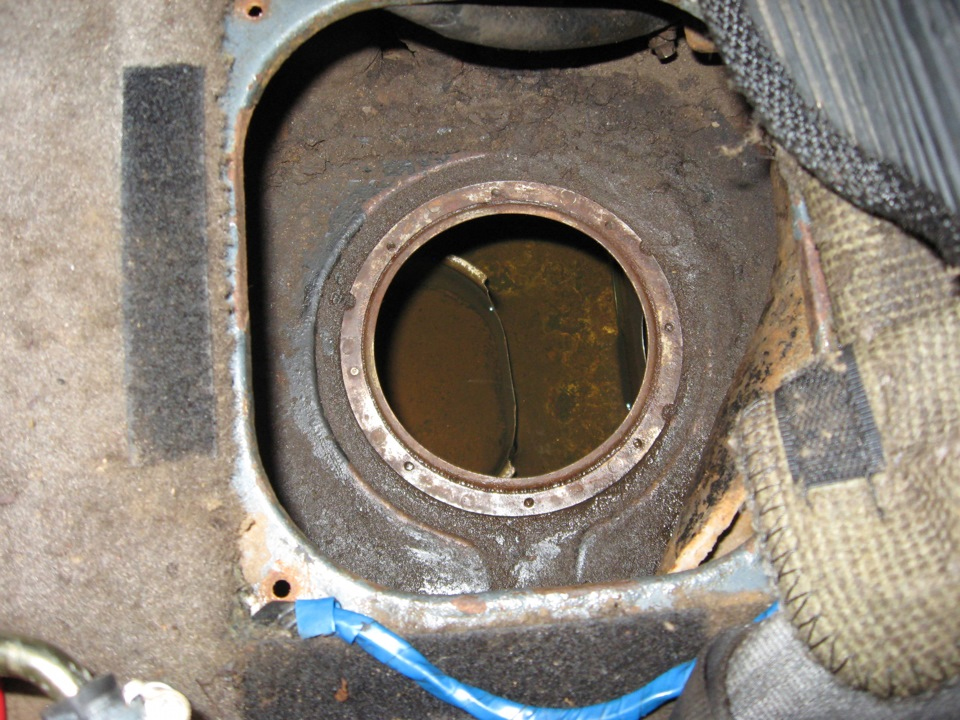

Крышка у меня - как на фото (фото не мое). Только один нюанс - там еще есть дырка под датчик, который идет вроде на экологию и много у кого ломается (лечится спайкой 3-х резисторов вроде).
Бак - так же как на фото (фото не мое) - точно такой же стакан.
И последнее - попытался нарисовать в фотошопе - какая сборка у меня:
красная линия - кронштейн крепления бензонасоса.
синяя линия - на бензонасос.
желтая линия - обратка.
т.е. если у всех крепление идет сразу вниз-в сторону, то у меня - в сторону - а потом "Г"-образное крепление насоса
Где же тут 3 сборки бензонасоса???? На первой и второй фотографиях одинаковые насосные сборки. На третьей чего то непонятное, вроде похожа на Бошевский модуль для ГАЗа. Вот такая есть сборка для Спортажа К00
