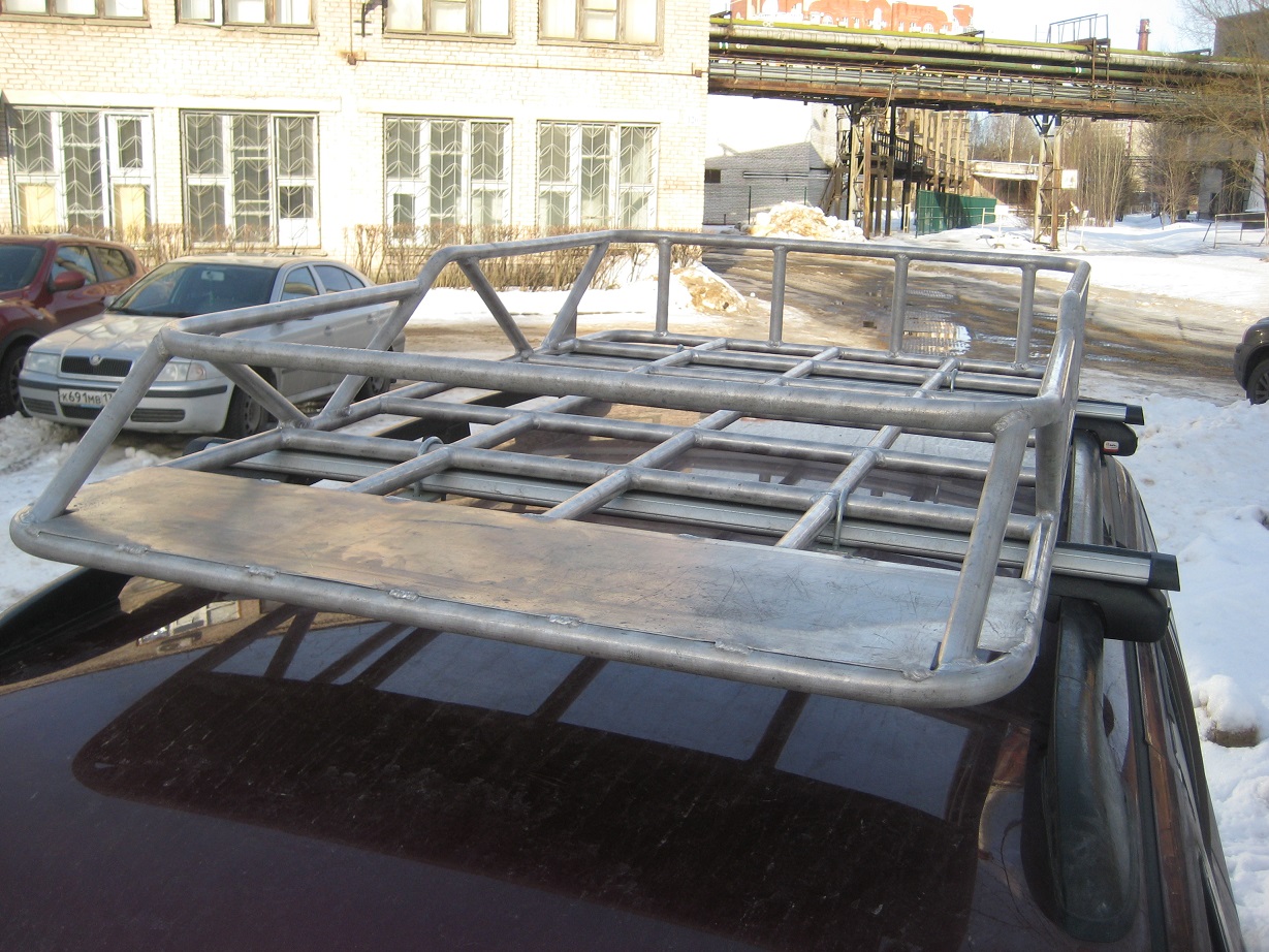

Почти закончен - пока не покрашен. Но уже можно глумиться.
PS По высоте промашка, конечно. Человека держит, слегка гудит на 60-70 и начинает после 110 (надо попробовать подвигать поперечины). Можно начинать в сторону бодика смотреть.
И вопрос к грандоводам (пока потолок не разбирал): дабы избежать трещины в крыше - реально усилить место, где она обычно появляется, например, закладную туда засунуть?
Прикрепленное изображение Прикрепленное изображение Прикрепленное изображение Прикрепленное изображение Прикрепленное изображение Прикрепленное изображение Прикрепленное изображение Прикрепленное изображение
Это с чего такой зверь, люминь или нержа, сколь весит. Монстряга B084.gif Парус будет не хилый и шуметь будет по любому, ыто там не городи, так что забей и забудь.
По крыше могу сказать, сильно ее там не усилишь, только что шайбами, там два слоя металл и болты внутри, как в патае. Поэтому просто снять потолок и как минимум протянуть болты, на моей крыше были затянуты слабо, а на двух средних опорах вообще по одному болту было, я был в шоке как на голову вода еще не текла, хоть внутри потеки были. dumai.gif
Люминь, из трубы 25х3мм, по весу материала получилось 14 кг + поперечины, обрезков практически не осталось - одному закинуть на крышу без проблем. Шумит, в принципе, не запредельно и терпимо. Высота, конечно... хожу и жмурюсь. Хотя покрашеный будет по другому смотреться, да и бодик с 31 впереди - поорганичней впишется (надеюсь).
По крыше - спасибо dumai.gif Сейчас провода под люстру буду тянуть, так хоть знать, к чему готовиться.

Цитата(Добролет @ Feb 11 2015, 03:16 PM) *
Нормальная корзинка biggrin.gif Теперь длинномер чугуниевый не проблема из леса притащить wink.gif
По мне, так даже 12 см высоковато было....
Насчет крыши - увы, сзади ничего внутрь не засунешь. А если и исхитришься, то приварить все равно не получится.
Единственный, на мой взгляд, вариант - варить "нашлепку" на стык крыша\бок\зад снаружи и потом все это закрашивать.
З.Ы. На моей заваренные трещины сзади снова поползли уже через месяц B093.gif B093.gif
