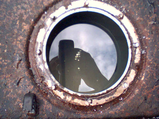

Значится, вот только что приехал. Просто пипец какой-то. Фоты будут потом. В двух biggrin.gif словах так.
Лючок под сиденьем открутился легко. Далее увидел заржавевшую крыжку насоса. 8 винтов приржавели насмерть. 4 часа шкрябал, поливал вэдэхой, стучал и пытался открутить. Ноль эффекта. Шляпки срубили, конструкцию всборе вынули. Сетка насоса и дно бака девственно чистые. et.gif Бак решили не снимать и зебин не сливать. Прозвонили датчик уровня. Нормальное изменениу сопротивления по всей длинне ползунка. Вставили обратно - показывает полбака. Прозвонили всю проводку от крыжки насоса к торпеде. Всё о.к. Даже лампочка пустого бака на щитке горит. Вынули насос. Подёргали, пошкрябали датчик. Подсоединили - всё работает. Уровнь показывает ef.gif Далее до конца высверлили винты и вместо них закрутили шпильки. Вставили всю конструкцию и притянули гайками под ключ на 7. Теперь у меня не 8 винтов, а гайки. Очень удобно. Можно пользоваться головкой или трубкой. По ходу установки обатно в бак насос упирался и не хотел нормально садится на место. Заглянув под авто выяснил, что я погнул бензобак. Причём как и когда это произошло - непонятно. Я просто этого не заметил. Видимо на покатухах 23.02. Хотя я ничего такого не замечал. Короче, чуток подогнул стойку держащую насос и всё стало как надо. Проехал пока 10км - полет нормальный. То есть запчстей не заменял никаких. Что это был за глюк с датчиком - не понял. На данный момент выяснил, что датчик не зажигает лампочку пустого бака. И дело именно в датчике бензобака. Но это уже мелочи.

Цитата(Олег @ Mar 7 2008, 10:34 PM) *
4 часа шкрябал, поливал вэдэхой, стучал и пытался открутить. Ноль эффекта. То есть запчстей не заменял никаких. Что это был за глюк с датчиком - не понял. На данный момент выяснил, что датчик не зажигает лампочку пустого бака. И дело именно в датчике бензобака. Но это уже мелочи.
B084.gif Молодец!!! Время с пользой провёл vot-tebe.gif Можно спать спокойно.

Олег
post Mar 8 2008, 10:33 AM
Сообщение #40
Сообщений: 2,346
Регистрация: 26-October 07
Пользователь №: 3,514
место дислокации: Дыбенко
Лампочка и проводка от б.бака до неё в норме. Дело именно в датчике. Но это действительно мелочи. 9 должен быть.
