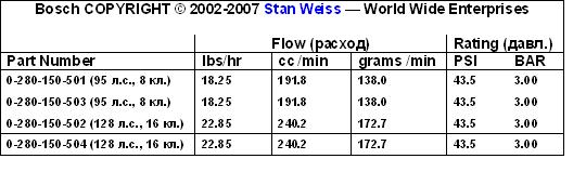

Не знаю, как, щас не вспомню, но сравнивал по бошевским каталогам, разница в производительности была в единичку) у 107 - 191, у наших - 192 см. Вроде бы
может, криво смотрел? ткните в каталоги
В сообщении 62 указал ссылки на онлайн каталог Bosch по 107 форсам и родным, сравни, еще раз повторяю вы смотрите на наши форсы производительность в граммах в минуту, при этом у 107 вы смотрите производительность в куб.см. в минуту

Вот нарыл с сайта http://users.erols.com/srweiss/tableifc.htm#BOSCH
Flow Rating
Part Number lbs/hr cc/min grams/min
0-280-158-107 19.85 208,6 150.1
0-280-150-502 22.85 240,2 172.7
Получается чуть больше 13% разницы в производительности. Еще прочитал на форумах, что при таких манипуляциях с форсунками нужно менять их статическую производительность, заложенную прошивке ЭБУ.

Именно это я и нарыл, после того как поставил себе 107, а двигатель отказался нормально реагировать на педаль газа (по моему субъективному мнению смесь бедная, после нажатия на педаль газа двиг чахнет, если чуть отпустить начинает медленно набирать обороты).
После этого полез искать возможность увеличения производительности путем поднятия давления в рампе и нашел такую формулу
Новое давление в рампе = прежнее давление в рампе * (новая производительность форсунок / прежняя производительность форсунок) возведенное в квадрат.
Получается, что при давлении 3,97 бар в рампе, в мозге не надо менять никаких настроек
На относительное сравнение, в %, не влияет в каких единицах измеряется, главное, чтобы в одинаковых!

Вот блин, а я о чем, народ пишет, что форсунок производительность одинаковая, при этом смотрят в разных единицах

А я когда ставил - в каком-то каталоге, не знаю в каком, где-то нашелся в интернете (и почему на бошевский официальный не пошел?) именно что нашел производительность в одинаковых величинах - у одной 191, у второй 192
Признаю ошибку, видимо(
