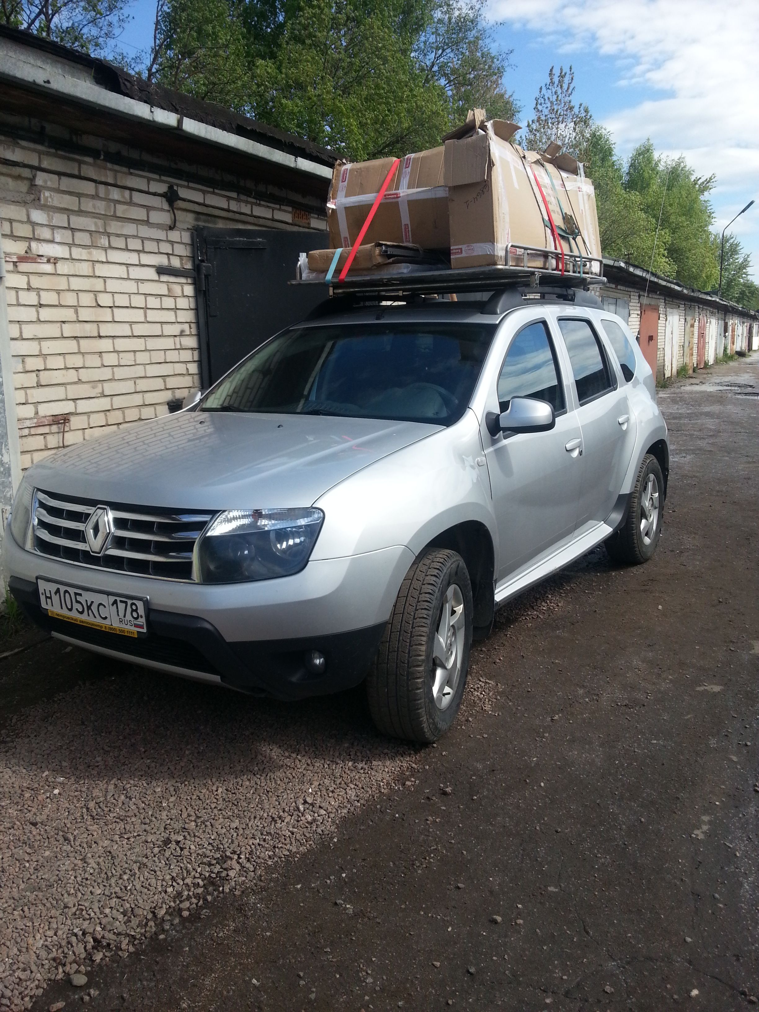

Доварил... поставил на Спортаж.. . посмотрел ... проехался ... послушал. Снял .. убрал подальше.
Нужны будут дрова россыпью на дачу - поставлю . Ровная багажная площадка давно живущая на авто вполне справляется с моими потребностями а с учетом выставленной в уровень съемной трапецией на силовой бампер - то и вопросов в перевозке длинномеров вообще не возникает ... Свистящее баловство - корзина.. biggrin.gif В самом деле - повседневка не в пампасах... biggrin.gif

Так никто ж не спорит. smile.gif Все по своим условиям. Мало того корзину буду дорабатывать .. достраивать ... и ежели в очередную летнюю поездку образуется N-ая куча барахла " которой негде жить " - понятно поставлю корзину
На городскую повседневку она явно лишняя ... есть к тому несколько причин.
А так - темка - экспедиционный багажник - вот для неторопливой дальней экспедиции - большая корзина само-то. smile.gif

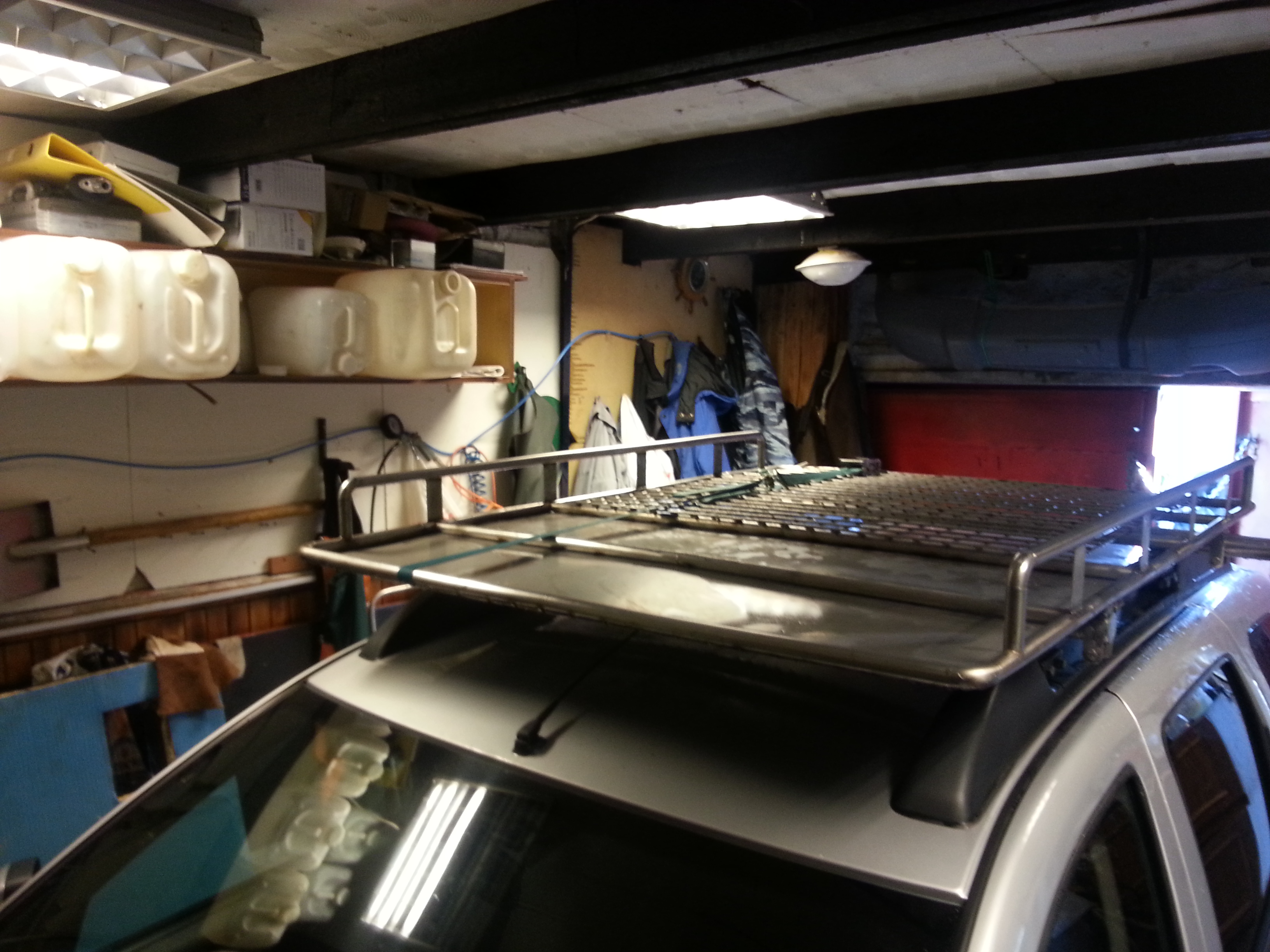

Ежели низ корзины вместо сетки нержавейки прошить алюминиевым милиметровым листом -лист быстро окислиться .. или пару лет протянет ??
Никогда не сталкивался на авто с люминем - собственно почему и вопрос.
Ну и плюсы ... легче сетки и свистеть не должон. dumai.gif Как то так..

Если снизу пластину лепить, избавляясь от шума, то внутри корзины несущий каркас образует ячейки, в которых будет скапливаться мусор, вода и пр. Если сверху каркаса, то шум не снизится. И в обоих случаях крепить что-то резинками будет неудобно - крючок не проденешь. Ну и еще один довод - если б лист был кошернее сетки, всякие там ARB и пр. монстры багажникостроения уже б додумались и применили. Но, видимо, практика показала, шо сетка лучше.
По поводу люминия на авто: активно применяю где ни попадя ))) Увы, точные марки примененных сплавов не знаю, а от них много зависит, как оказалось.
1. Корзина из труб 16*2,5 и 20*40*2 - уже лет 6, полет нормальный, коррозии не наблюдается
2. Рифленка на заднем бампере - сверху на ней коррозии тож нет, лет 5
3. 6-мм защита раздатки - окисление заметнее, но еще и камнями и пр. рихтуется, на коррозию особо внимание не обращаю. 5 лет
4. 8-мм защита картера - только следы камней и пр. Окисления незаметно. 3 года
5. Рифленка на переднем бампере - 3 года, следов окисления нет.
6. Чуть ниже этой рифленки стоит новый алюминиевый клюз под синтетику, изготовлен и лично отполирован осенью 2014 - уже зимой никаких следов полировки, все в мощном слое окислов rvu-i-mech.gif

Спасибо.... пояснил. Легче на душе не стало.. biggrin.gif Оставлю пока сетку и буду мудрить с аэродинамикой

В общем в децибелы вогнал ... до 130 корзины не слышно к 140 становится понятно что корзина есть но на фоне шумов Дастера не напрягает. Дальше не разгонял ... Опытно пришлось увеличивать ширину листа подшивки пока шумность корзины не стала приемлемой.
Корзинка универсально ставиться и на Спорт.

Пустая корзина испытывалась?
Я щас всё с корзины снял, остался только крепеж джека и Quick Fist'ы лопаты. И веткорезы снял. Звук вполне терпимый до 110-120 км/ч.
Но вот когда всё на месте, то магнитолу сильно громко приходиться врубать ))
