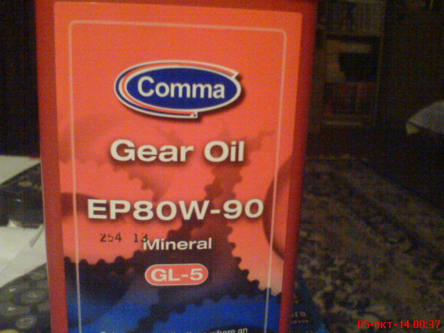

а я хотел синтетику в мосты =а привезли минералку==масло gear oil ep80w90 GL-5 кто ни буть пробовал----может вернуть его пока не поздно-дайте знать пожалуйста 32a.gif зимой до -30 бываетПрикрепленное изображение
меняй конечно.

Цитата(Сега @ Oct 5 2014, 06:13 AM) *
меняй конечно.
спасибо= у же отвез-хорошо хоть взяли-залью синтетику-правда еще не знаю какую.....
