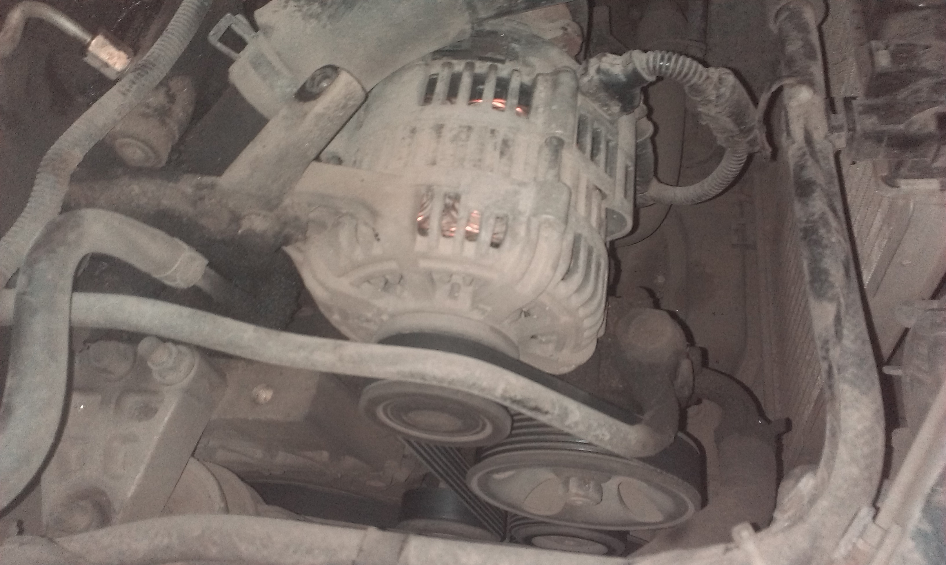

Вот кстати нашёл в телефоне фотки генератора с элантры, так может полезно будет.
