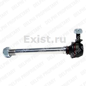

я, когда менял на своём спортаге стойки передние, то заказывал ,ещё -0K011 34 160A
Стойка стабилизатора переднего, с ней могут возникнуть проблеммы, она как расходник идёт, закисает в рычаге, , и нижние шаровые можно заменить, за одно,
сам тоже выбирал , между каябой, и монро, взял монро себе, поставил, всё в норме, катаюсь, за каябу зарядили дорого, не стал брать, пыльники, ещё брал от ваз 2108-задние, они резиновые, гофрированные, как раз на переднюю стойку одеваются, и отбойники 10тошные-ваз2110,,Прикрепленное изображениеCTR
CLKK-9
Стойка стабилизатора переднего нижняя,-ставил себе, такие
калининград 2006-короткий
