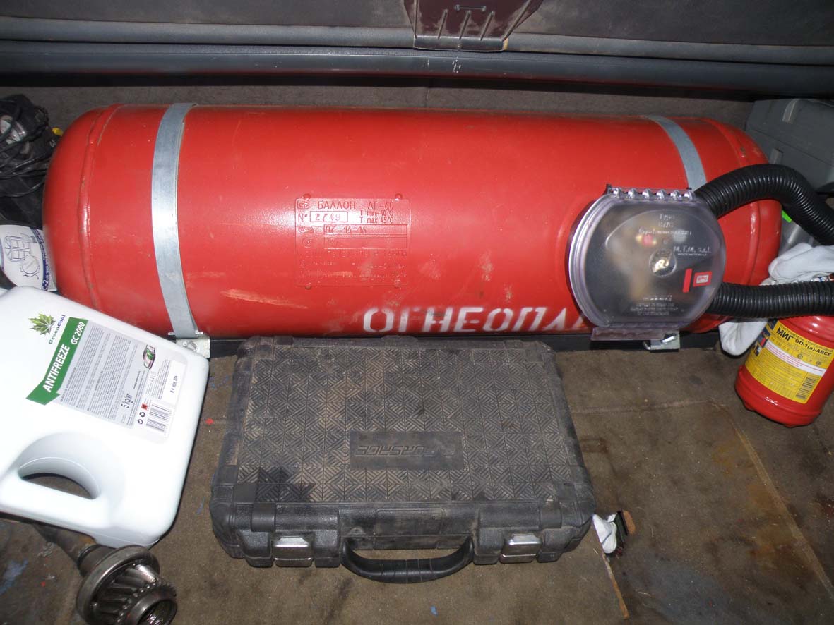

Братан
post Mar 17 2015, 09:08 AM
Сообщение #1100
потому что...
Сообщений: 1,016
Регистрация: 29-August 13
Из: Беларусь, Минск
Пользователь №: 12,364
как-то просили у меня фото установленного баллона - пжалста!
