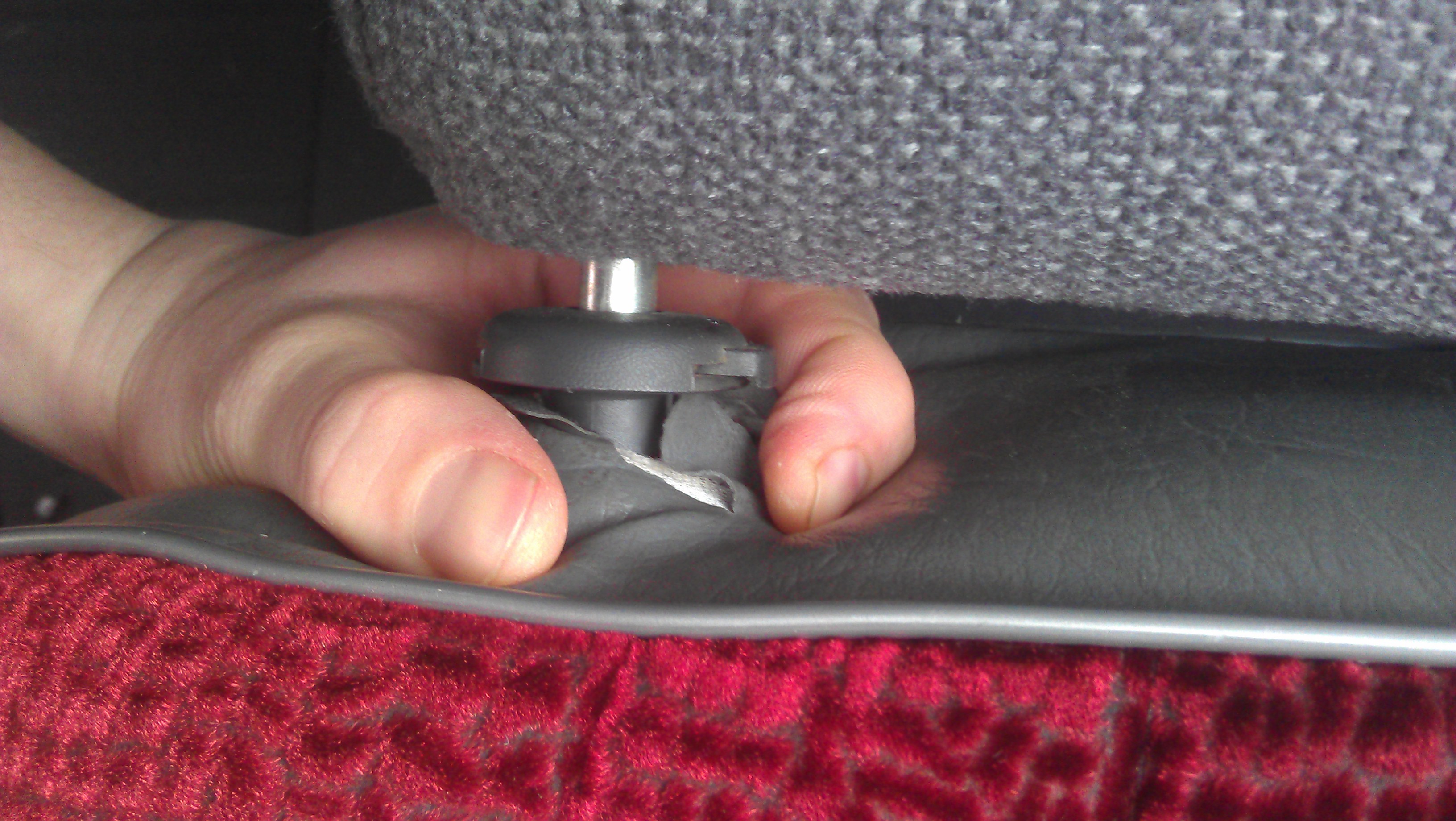

Глупый вопрос, но у меня подголовники не снимаются передние, кто нить видео снимет, как это происходит?
Возле одного из штырей подголовника на спинке есть защелка-фиксатор. Я тоже впервые запарился этот кроссворд решать biggrin.gif

две защёлки на сиденьях сверху(куда вставляются подголовники) нажать и вынуть подголовник....или у тебя не так? dumai.gif

Сделал фото штырей водительского сиденья(фото от руля)-левый и правый штыри, аналогично выглядит пассажирское, есть догадка, что правая защелка сломана. При нажатии на левый фиксатор и тянуть вверх - ничего не происходит(тянули вдвоем).

должно пойти-вынимается из этих пластмасовых втулок,до конца в сиденье их прижмите,а то они у вас слишком высоко торчат...хотя возможно там всё сломано тока выдирать B200.gif B020.gif

А фиксатор должен быть только на одном штыре?

на обоих у меня-на одном сломан правда,но он немешает.
У меня на обоих креслах по одному фиксатору, не знаю, может вторых и нет, может сломаны.

Даже если сломаны - выдирать не нужно. Снимаете обшивку спинки и весь механизм перед вами.

Я и не выдираю, у меня один штырь фиксируется а один свободно ходит.

У меня тоже - по одному фиксатору на подголовник. Так с завода.
