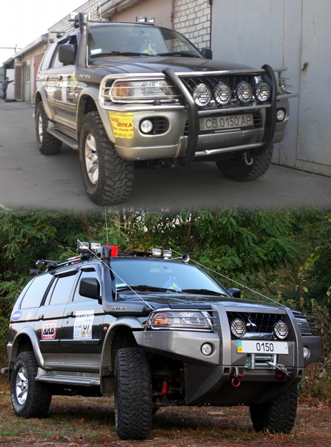

на верняка уже видели но все же Прикрепленное изображение Прикрепленное изображение красотища!
если решусь то летом попробую повторить это чудо!

Да красиво, только вот вес тоже потрясный... даже под бампер весом 20 кг + лебедка подвеску надо усиливать не хило, а красота с фото весит под 50-60 кг... но красиво smile.gif

Только если 6061 и 7005, другой люминь просто будет гнуться, а тот который я написал, стоит космос, дороже нержавейки...

У моего Спортяги силовик 27 кг весит, + лебедка, щас с синтетикой. Всё вместе кг 50 весит. Монро 7007 и мерсовские пружины справляются.

у меня 15 передний бампер весит лебедка с синтетикой. И монро и мерсовские пружины и дополнительные аморы тоже справляются smile.gif)

вот мой в работе
Какой диаметр трубы защиты фар? Выглядит мощновато для Спортяги... И зачем она закольцована, так же весу больше, и всё равно консоль получилась, выступающая за бампер. И куда рога для троса лебедки (полезный девайс)? На трубу наматывать трос, штоле? Верхняя часть середины бампера съемная?

Никогда не мог понять зачем для спортяги такие массивные бампера, ну каждому свое, а если люминь то конечно круто...
все монолитное. Думаю что лебедкой пользоваться часто не буду. biggrin.gif крепление под номер сделаю так, чтобы впереди был он и за него ничего не выходило biggrin.gif

Я на первом же лебежении снимал крышку, когда трос распер стяжки барабана. Хорошо, что мне силовик под лебедку переделывали обладатели лебедок, они средину съемную и сделали... А так бы я был вынужден снимать бампер с лебедкой.
Под трос клюз или ролики будут? С роликами джетить неудобно

Лебедка вообще не должна быть закрыта, надо контролировать всегда намотку троса да и охлаждается лучше когда открыта, а сколько же такой стальной бампер весит??? это ведь 3 мм толщина?

в середине будет контрольное отверстие. пока ролики, потом поменяю на клюз и кевлар. в данный момент пока финансы ограничены.
2 мм, только середка 3 мм. сам бампер легкий, на корточках один ставил. Кенгурятник тяжолый, но люблю я их, чтоже поделать biggrin.gif В середине есть отверстия для контроля, будет прикрываться алюминевой пластиной.

Под стальной трос чугунный клюз

Монструозно! Даже чересчур, на мой взгляд.

сплюнь. машине тем не менее остается пока в рядах гражданских и лишних царапин боится biggrin.gif
Сделай его хотя-бы съемным.

А меня всегда удивляет отсутствие функциональности. Изготовить красивый силовой бампер с лебедкой и не предусмотреть, куда накручивать трос во время рубилова - это стало нормой. blink.gif
