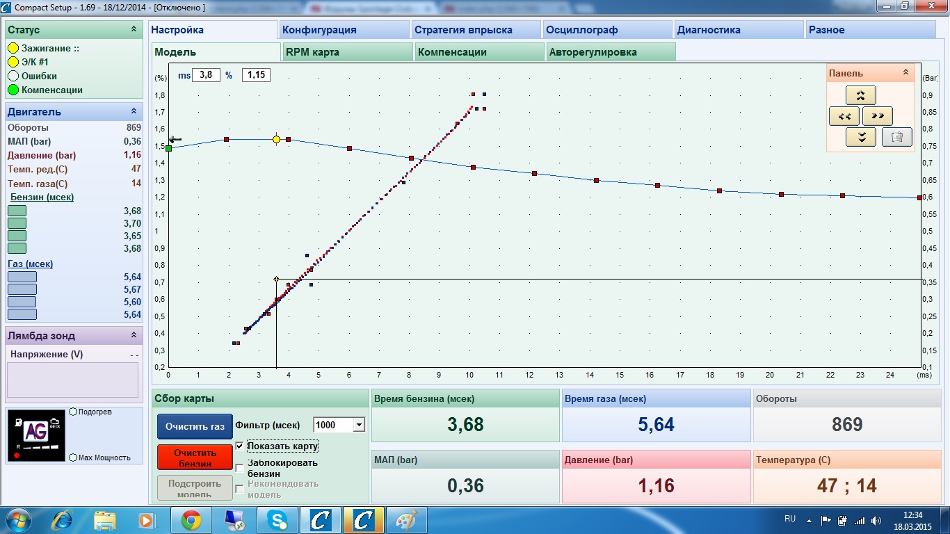

Добрый день, подскажите правельны ли догадки что диаметр форсунок маловат-горит чек и великоват расход, чек загорается на газе на больших нагрузках, на бензине не горит.
KIA Grand Sportge 1998 Кореец 2.0
Газ 4 поколение

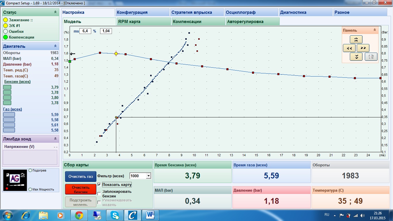

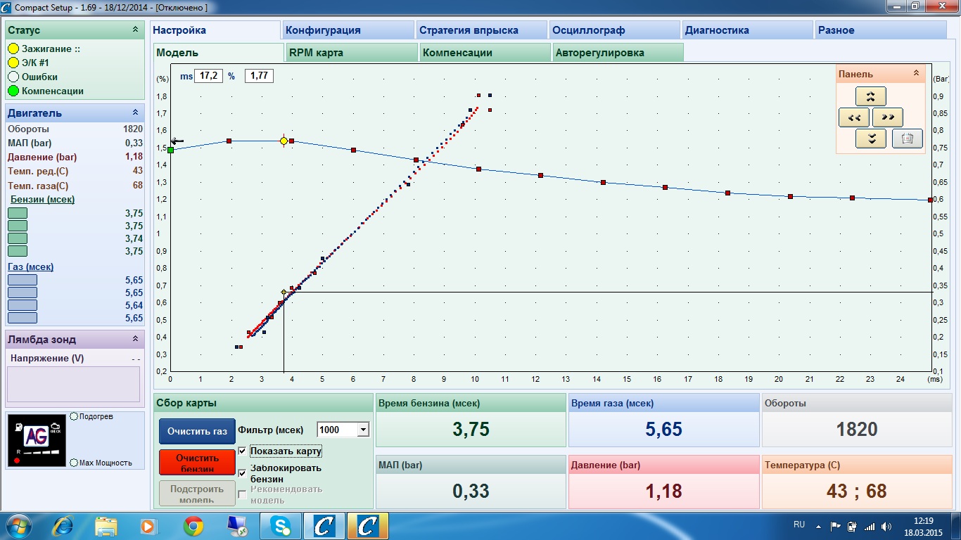

Цитата(maksim @ Mar 17 2015, 11:31 PM) *
НЕ судите строго! Пришел шнур, инструкцию прочитал и ничего не понял sad.gif Вот такая карта у меня есть помогите расшифровать что к чему. Подскажите где глянуть диаметр форсунок.
диаметр форсунок в проге не глянешь , нужно мерить на них.
а в проге тоже что то не то ,как может быть температура редуктора настолько меньше температуры газа ?))
Она обычно больше и намного.

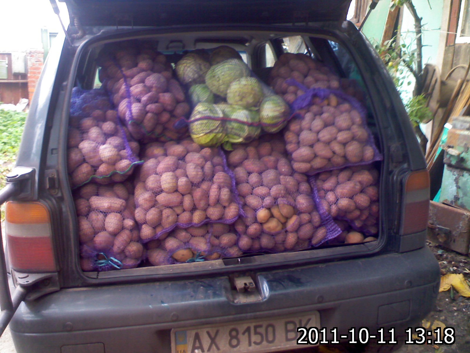

Пользователь №: 12,754
место дислокации: Брянск
Цитата(snanislav @ Mar 18 2015, 04:26 PM) *
В короткого Спортажа влазит до 20 мешков овощей, теща, тесть ну водитель соот..но ! B228.gif
Ну если таких не мешков, а даже сеток, которые у Вас на фото, то 20 штук вместе с тёщей и тестем явно не влезет. Хотя, может тёща и тесть постоянно с Вами на фотографии на лобовом, как любимые и уважаемые люди, как Сталин у Грузинов.
У меня были реальные большие мешки картошки килограмм по шестьдесят. Мы вдвоём с здоровым мужиком их с трудом таскали. Брянск - картофельный край.

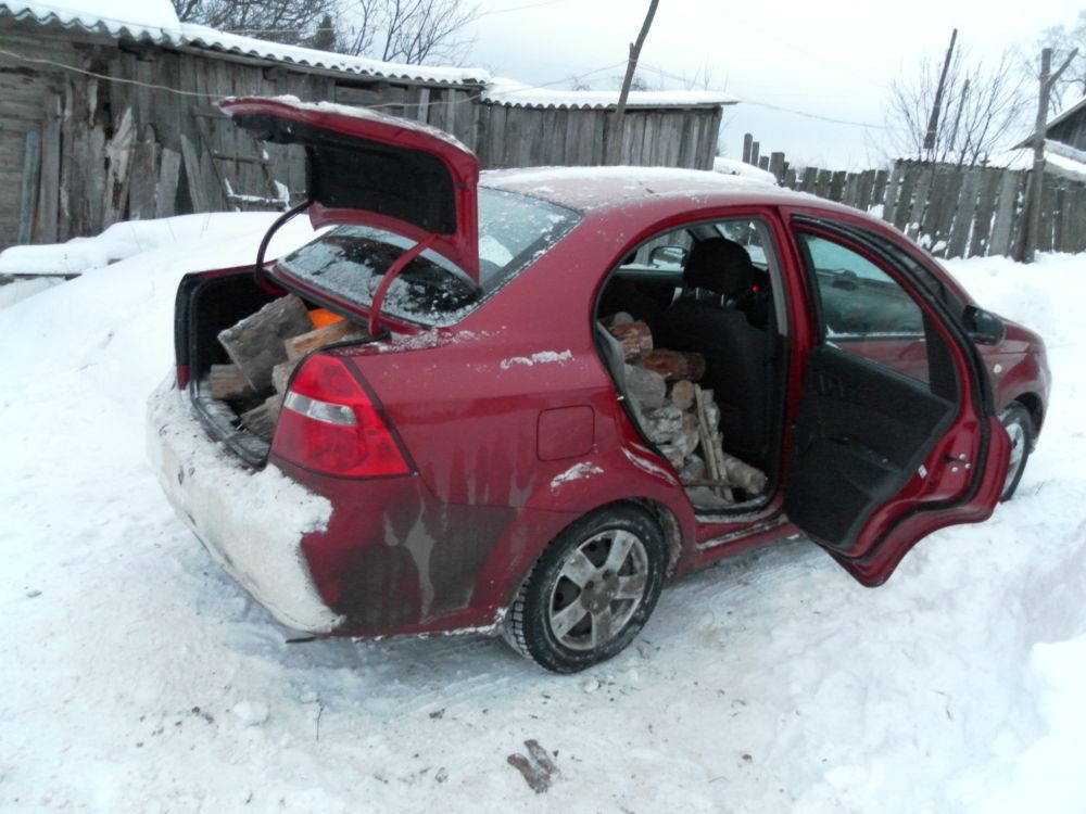

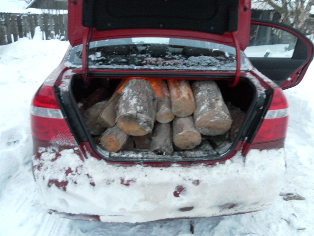

Цитата(Братан @ Mar 18 2015, 06:18 PM) *
емае.....
У меня другая фотка есть, от моей прошлой машины - вот это действительно "ёмаё".
Вот, что интересно - объёмом багажника Авео был полностью даволен, а вот Спортажа почему то нет, хотя наверное он не меньше. Он просто ввысь идёт и поэтому располагать в нём грузы очень неудобно.
Дрововоз.
Не обращал внимании.Дествительно бред получается, а еще очень большая разница во времени впрыска между газом и бензом. Скиньте плиз пример нормальной рабочей карты для нашего мотора
Газ 4 поколение

Я не супер спец по настройке газа но немного ознакомившись с теорией настроил сам .Правда я езжу на метане , оборудование stag-300. Сходства и различия конечно же имеются .
Для нашего мотора диаметр жиклеров форсунок 2.5мм +-1.
Время впрыска на бензине и газу не будет одинаковым, это нормально.Важно то , что при переключении на газ, время впрыска бензина не менялось.Время впрыска газовых форсунок меняется от качества самих форсунок , от давления газа.Можешь покрутить шестигранник на редукторе увеличить давление до 1.2-1.25 , чуть уменьшится время впрыска на газу .У тебя там температура газа 132 .. это бред какой то .Что то у тебя не так в проге выбрано.В сети оч много инфы , форумов на тему ГБО , тоже.Вначале все на уровне железа сделай правильно , тогда и с настройками будет проще.
