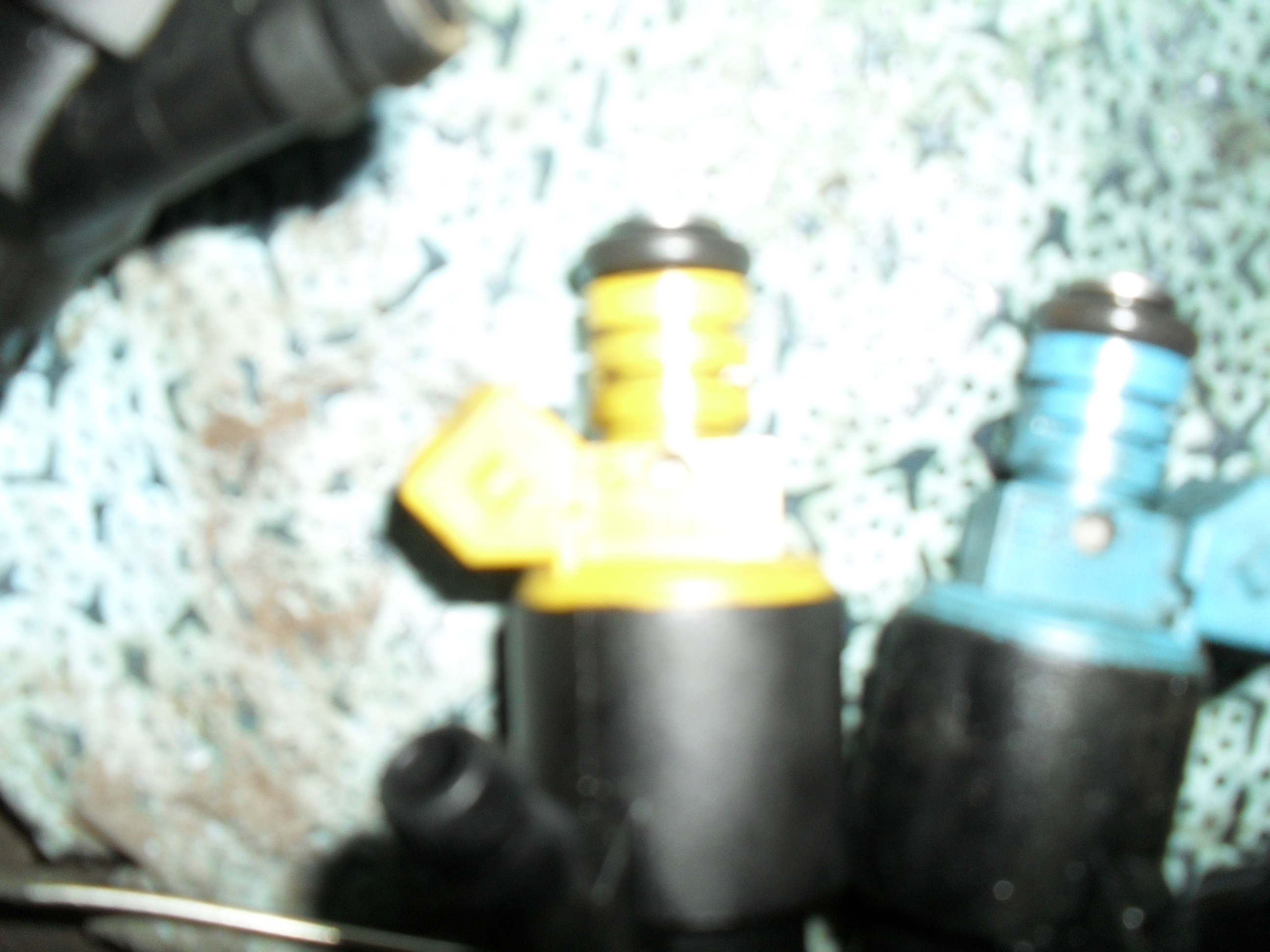

Я тут вот как то решил заменить форсунки от спорта так они мне не подошли богатая смесь получалась http://www.drive2.ru/l/4243564/

Рассказал бы поподробнее!
Форсунки отличаются не только количеством дырок (сопел)!
На фото форсунки не "родные". Указал бы их код, тогда можно было бы сказать почему не подошли. Уж точно не из-за количества сопел!

Виктор а что там конкретнее то рассказать? Сопротивления катушек одинаковое замерял, промыты были на стенде. Но вот при установленых на машине чек ругался на богатую смесь пару часов убил на выяснение что они блин разные с моими в количестве сопел( на моих родных два сопла) Код их посмотрю и сфоткаю завтра в гараже. Достались они мне в наследство с машиной жены у неё гранд 2001 года 2.0 л. 16 кл. снимались с её машины когда-то бывшим владельцем( искали как он говорит плавающие обороты) ну и менял всё подряд на новое рхх, дпдз, форсунки(денег у него достаточно, мог себе позволить) Хочу заметить что на машине супруги с завода отсутствует ЕГР, а на моей он есть может быть программно в ЭБУ забито?

форсунка жёлтого цвета № 0280150500
форсунка синего цвета № 0280150503
Допросил ещё раз бывшего владельца этих форсунок и машины которую приобрели для жены, он сказал что эти форсунки стояли на другой его бывшей машине тоже Спорт только 2.0л. 8 кл. Посмотрел по интернету и везде пишут эти форсунки с такими номерами устанавливаются на 8 клапанные, а на не 16 клапанные. Пойду теперь в раздел развала продавать их. dumai.gif biggrin.gif
