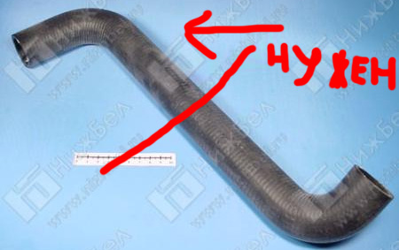

ну, в общем вчера поменял нижний патрубок... какой у меня стоял - одному богу известно!
перетерся о стабилизатор поперечной устойчивости... цирк!
Купил от ВАЗ-2121. Обрезал - встал как родной, Фото патрубка, и где резал прилагаю!
