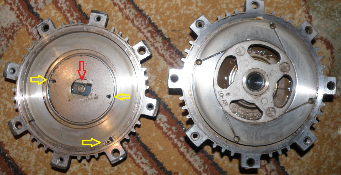

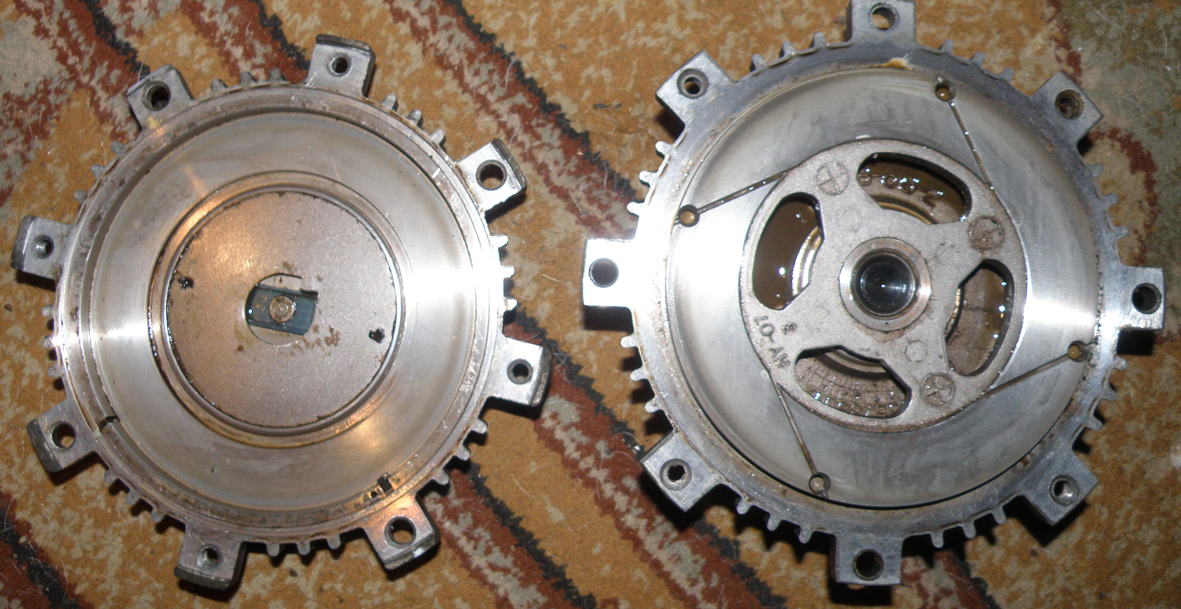

B084.gif Вы ее разобранную хоть в глаза видели?
2Братан: там 4... не то, что отверстия - скорее фаски. Я так понял, их и надо заполнять и следить за тем, чтобы смазка не попала в полость муфты. 4 винта под крест придется завинчивать снизу, не переворачивая виску.
ЗЫ Фотку добавил, обозначил.

В моем случае силикон должен заполнять полость, обозначенную желтой стрелкой. Зеленая - перепускной канал, по которому жижа должна попадать обратно в резервную камеру.
Меня вот чего теперь мучает - та, которая сейчас стоит - продолжает вращаться после остановки движка еще секунд 8-10, видимо мало жижы. Но с какого перепугу старая виска была заклинена, если клапан работает (проверил), перепускной канал чистый и жижа на месте B093.gif

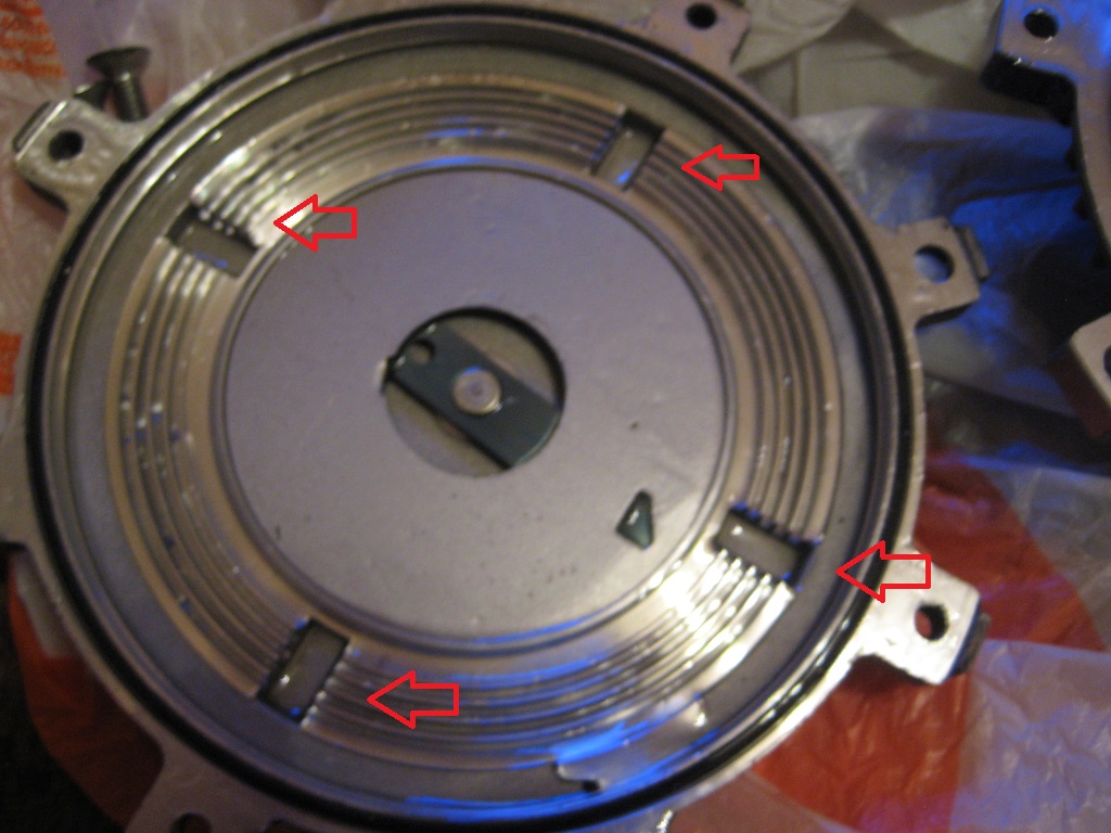

ну, как и обещал. выкладываю фото разобранной муфты....
Она совсем не такая, как на фото выше.....
Так вот опять вопрос, что куда заливать?

Не претендую на истину, но при таком внутреннем конструктиве жыжа должна быть... пожижее, что-ли. Меньшей вязкости (имхо). Но принцип действия то не меняется - силикон заливается в резервную камеру (красная стрелка), клапан и перепускной канал (желтые стрелки) должны быть чистые - что это за коричневая гадость, кстати?

И последнее, я читал, что пытались залить туда жидкость. Но вопервых непонятно какую, а во-вторых непонятно сколько. В связи с чем узнается, естественно, может кто знает сколько жидкости и куда именно заливать??
Сверху писал, что виска рабочая у меня стоит, а эта - на опыты!
Если поэкспериментировать - и получиться сделать - то почему бы не помочь людям????
а коричневая гадость - это остатки жидкости старой

может пружинку вискомуфты стоит нагреть перед заправкой?????
и как в этих дырках жидкость интересно держится......
