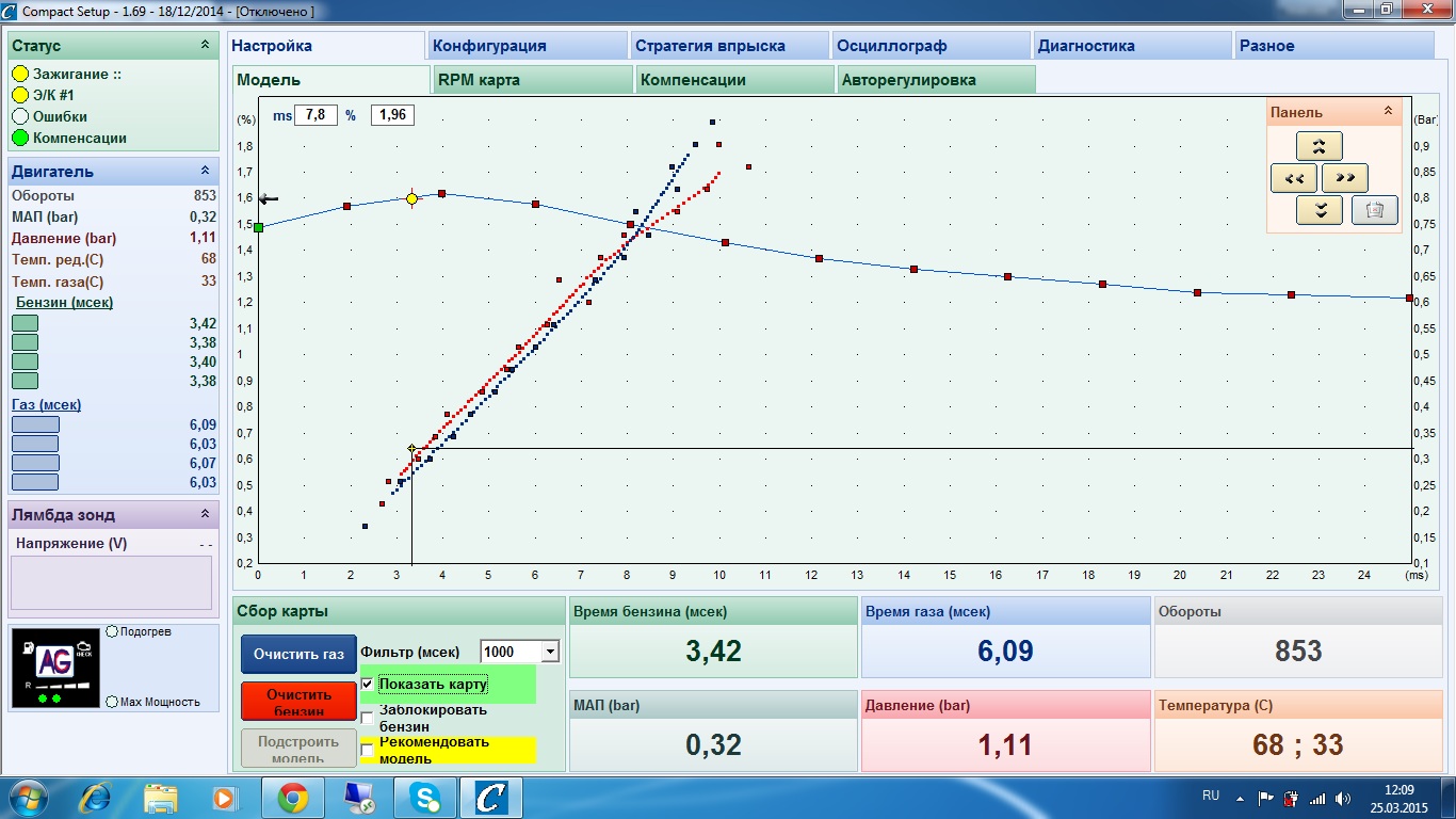

Цитата(korsar_ @ Mar 24 2015, 08:18 PM) *
автокалибровка это настройка карты на ХХ, какие предпосылки для поднятия давления?
Сейчас установочное 1.15 в разгоне падает до 0.95 разрыв между газам и бензином 2.5-3 мс.
Думаю рассверлить дюзы до 2.5 мм и поднять давление чтоб уменьшить разрыв на бензине и газе до 2.5 мс.
KIA Grand Sportge 1998 Кореец 2.0

Давление до 1.25 , потом сделай калибровку на хх. Дальше сотри обе карты , в оптимальных условиях проезжай на бензине , пусть бензиновая соберется , после переходишь на газ и ездишь в этих же условиях.Можешь с включенным ноутом в машине , можешь просто потом подключать и смотреть отклонения газовой кривой от бензиновой.Корректируешь , потом поездишь неделю в разных условиях на разных нагрузках , потом смотришь опять , если надо корректируешь еще.По поведению машины ты должен понимать как и что у тебя получается .Если хочешь хорошо настроить , нужно процедуру проводить несколько раз при разных погодных и дорожных условиях.

Да дюзы там сверлить надо (можно начать с 2.5мм) время бензина на газу завышенное (бедная смесь) и разница между газом и бензином огромная. Давление само собой больше но оно ничего не исправит, еще я б рекомендовал отстроить коррекцию хотя-бы по давлению.
Ок, коррекция стоит по Т. газа и давлению, но я туда пока не залазил все оставил как было-пока решаю вопросы с железом.

Цитата(korsar_ @ Mar 25 2015, 05:37 PM) *
и разница между газом и бензином огромная. .
Дело в том , что для большинства простых газовых форсунок оптимальное рабочее время впрыска 5.5-6мс.
Есть дорогие качественные hana например , вот с ними можно добиться близкого к бензиновому времени и чтоб машина работала нормально. Не стоит гнаться за этим , подгнонять время впрыска для визуального наслаждения ))) Иногда это отрицательно сказывается на работе машины. Чтобы проверить правильно ли отрегулирована газовоздушная смесь , нужно чтобы при переключении на газ , время впрыска бензина не изменилось , естественно при условии, что лямбда работает правильно, да и вообще машина в первую очередь должна правильно работать на бензине. smile.gif
sportage 2002. 2.0 DOHC .Grand. benzin
И вот тут для меня возникают глубокие непонимания. Если время работы бензиновых форсунок у Спортажа в районе 3 мс., то при переходе на газ как оно может не изменится? Ведь когда мы переходим на газ, то бензиновые форсунки вообще перестают работать, у них время впрыска по идее становится нулевым?
Судя по цитате получается, что до перехода на газ время впрыска бензофорсунки 3 мс., то при переходе на газ оно должно не изменится и остаться 3 мс. Но как же это так? Ведь при переходе на газ, бензиновая форсунка прекращает свою работу...
Простите мою серость и разъясните пожалуйста.

физически может быть форсунки и не работают (бензин не льют) но импульсы от ЭБУ двигателя, которые формируются на основе датчиков, в том числе и лямбда зонда, продолжают идти. Газомозг измеряет эти импульсы добавляет константу времени для различных абсолютных давлений и открывает на это время газовые форсунки. Если смесь бедная то бензомозг увеличивает время впрыска так как будто это на бензине, соответственно и время открытия газовых форсунок при пересчете тоже увеличивается. Если богатая то наоборот. Как я уже указал привязка между временами впрыска бензина и газа идет через абсолютное давление в коллекторе (вакуум) и отображается в виде карты которую накатывают на бензине и на газе добиваясь такой добавки времени к открытию газовой форсунки чтоб импульс идущий на форсунки не изменялся в зависимости от вида топлива (бензин-газ). А бедная смесь или богатая определяет лямбда (обратная связь по выхлопу) делая коррекции которые меняют время впрыска . Потому то и очень важно чтоб двигатель работал на бензине идеально.
Либо еще есть возможность отстройки газа на машинах где нет лямбды по устанавливаемому широкополосному датчику кислорода в глушителе, и в разных режимах работы двигателя выставляют открытие газовых форсунок так чтоб на выходе было видно что смесь правильная.
Есть такой термин стехиометрия для правильного сгорания бензина надо 14.7:1 воздуха к бензину
у газа 15.6:1

В таком случае нам бы ненужен был газовый мозг!!! Газовый мозг подгоняет подачу газа. В бензиновой форсунке топливо под давлением поэтому время 3мс, а газ так не может. И если может то это 5 поколение

Только вот ещё что не понимаю - при установке ГБО, провод управления бензиновых форсунок разрезается и управление подключается через мозг ГБО. При этом мозг ГБО считывает по этому проводу импульс идущий от мозга машины на бензиновую форсунку и по нему корректирует импульс на газовую форсунку, но при этом прочтённый импульс на бензиновую форсунку не пропускает, что бы она не работала. Он пропускает этот импульс на бензиновую форсунку только когда отключается работа газовых форсунок. Так?
То есть мозг ГБО по сути дела является коммутатором (переключателем) импульсов, идущих от мозга машины, между бензиновыми и газовыми форсунками, но с добавлением коррекции для газа? Вот эту самую коррекцию мы и настраиваем по картам в разных режимах. Это и есть вся основная настройка ГБО - правильно откорректировать взятый от бензина импульс для передачи его на газовую форсунку. Ну и переключить вовремя в зависимости от температуры и оборотов. Так что ли?

Именно так в теории все просто, но в практике включается физика, желание сэкономить бестолковость установщиков.
Давление у редуктора гуляет, это все равно что давление у бензонасоса.
Форсунки не могут пропустить нужное количество газа.....
