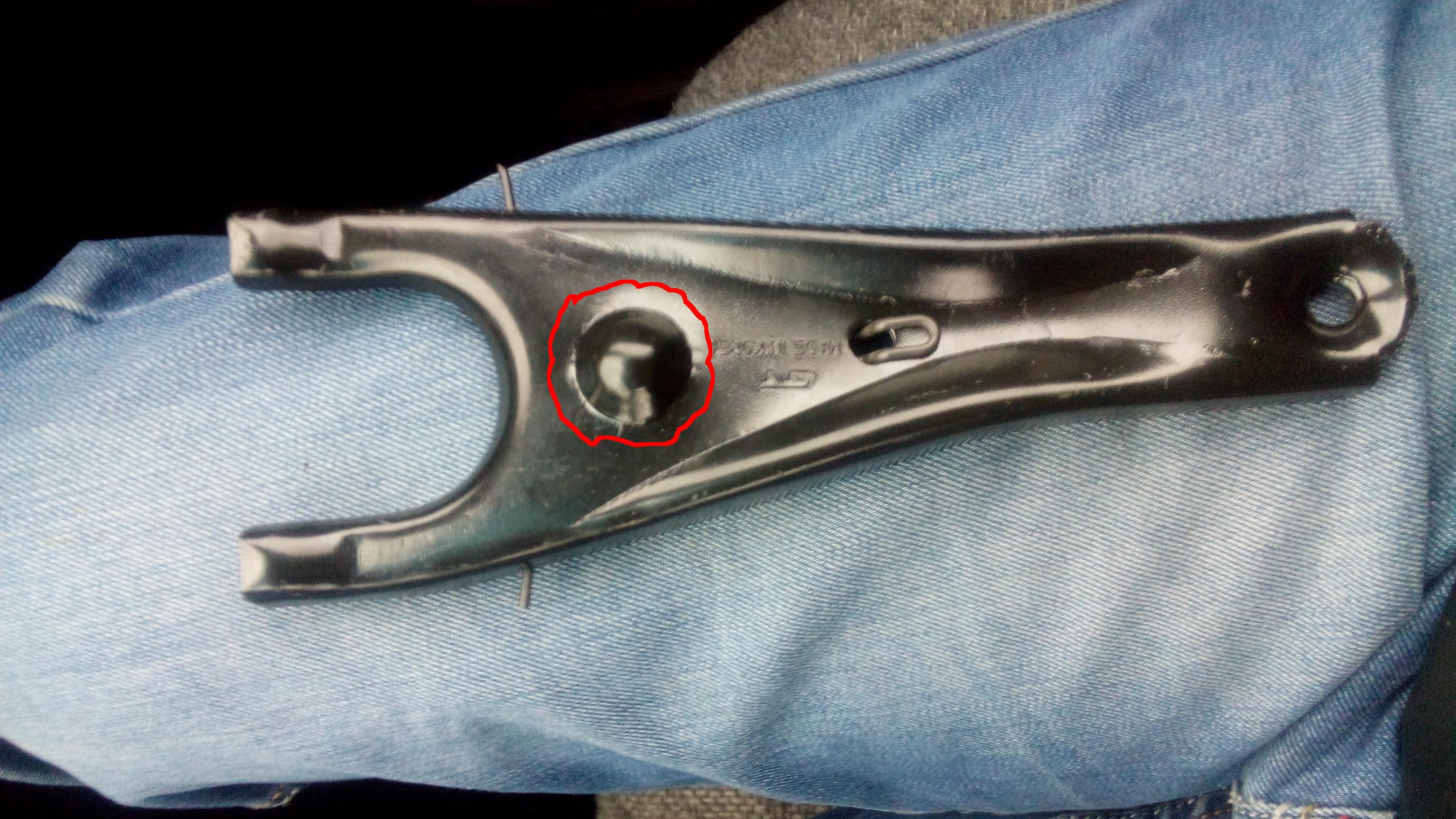

Достало блин!!! Уже 2 раза менял вилку, выдавливает опорную поверхностьПрикрепленное изображение Может как нибудь усилить это место? Обварить штоли?
Направляющую выжимного надо смазывать,чтоб такого не случалось и сцепа по мягче будет. B020.gif

lutohinai
post Mar 26 2015, 06:33 PM
Сообщений: 870
Регистрация: 6-December 09
Из: Луховицы
Пользователь №: 6,988

post Mar 26 2015, 07:52 PM
скорее даже не намазать, а заменить B228.gif на ней выработка образуется в виде ступеньки...
вот фото
Цитата(lutohinai @ Mar 26 2015, 05:33 PM) *
Все так просто?
Вот и я о том же. А номерок у направляющей есть? В каталогах не смог найти
Хабы Риф
post Mar 26 2015, 08:00 PM
есть, вроди и стоил раньше не дорого, ща поищу.
Спасибо, жду
Хабы Риф
post Mar 26 2015, 08:05 PM
0K011 16 221C

Цитата(ghost @ Mar 26 2015, 07:05 PM) *
0K011 16 221C
Это она поз. 8?
Хабы Риф
post Mar 26 2015, 08:24 PM
Цитата(lutohinai @ Mar 26 2015, 07:16 PM) *
Это она поз. 8?
да это оно.
