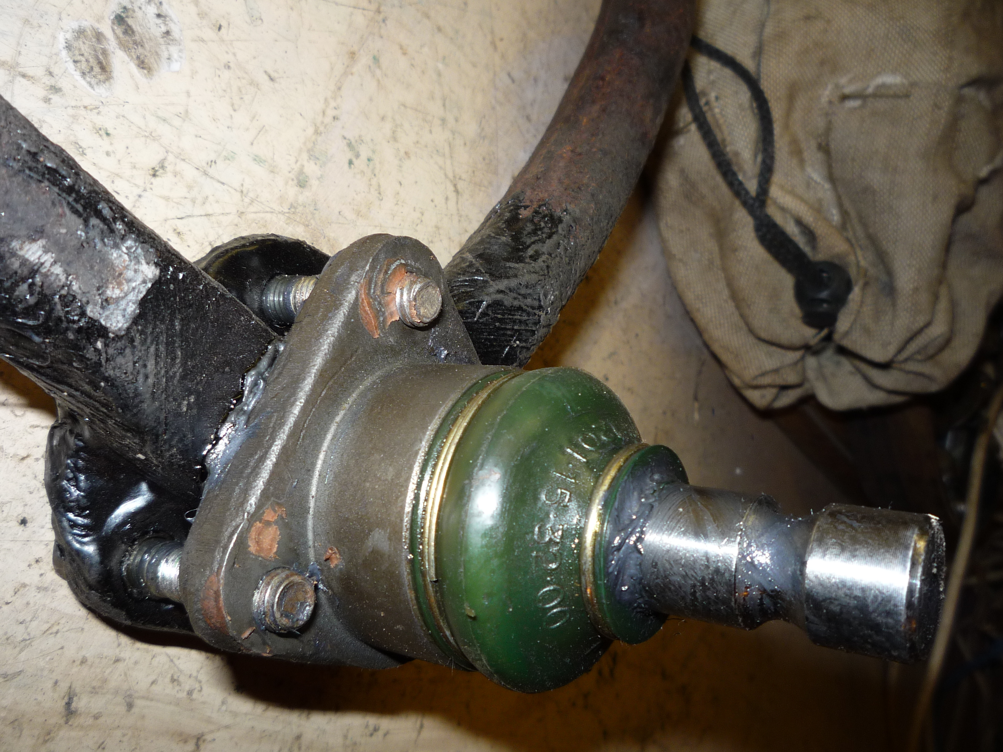

Моему методу???? Не надо так писать! А ничего что у меня совершенно другие шаровые по геометрии!
е1.jpgИзображение
Спокойствие ! В чём разница ?
И ещё : в чём разница между разными москвичёвскими шаровыми ? Кроме цвета ?

Внимательнее на фото... высота вашей шаровой и моей... ваша на почти 2 см выше из-за цилиндра над утановочной площадкой, от какого у вас москвича шаровая???

Теперь вижу . Но неужто высота в 2 см уведёт развал вбок на 1 см ? А от какого - вроде все рукодельщики не уточняли - 412 или 2140 .

Я шаровую долго подбирал подходит нормально только фирмы TOtti от москвича 2141. при других сход развал делать не удавалось. и не приваривать напрявляющие для болтов не совсем верно... у меня болты в трубках а так, у вас шаровая держится только на затяжки болтов?? стремно как то...

есть шаровые без вот этих выпуклостей сверху под которые дырку в площадке сверлить не нужно...
и не надо кронштейны трогать... переточи канавку на пальце шаровой под стопорный болт повыше... и будет те щастье... тока на твоих не проточить надо вот такую же как на фото сверху тока вид с другой стороны...
Шаровая опора МОСКВИЧ 412 верх. усилен. FENOX BJ 20138 C3 )))
