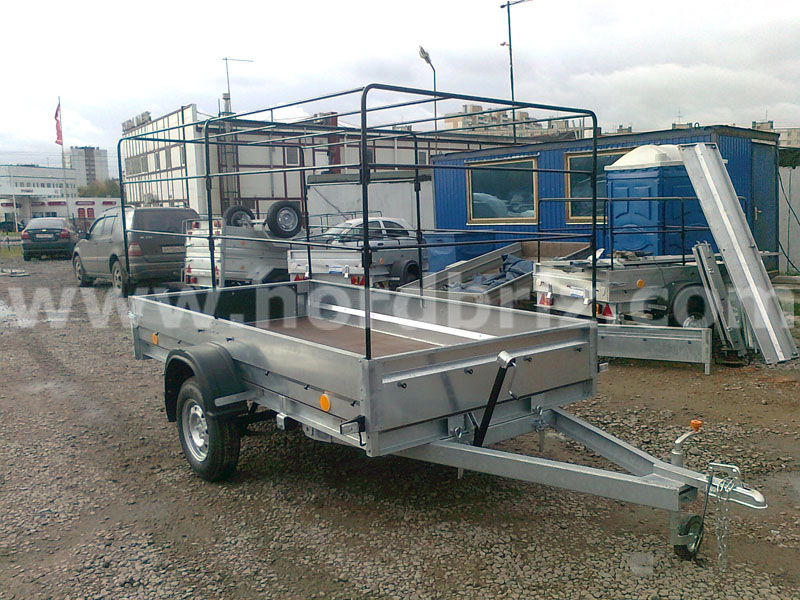

И так, начнем.
Я стал обладателем прицепа модель 829450 производства Трейлер. Приехал с ним вчера вечером, а сегодня выдалась минутка и накидал вариант своих мыслей на компе. Это дело пяти минут, это не проект, а скорее опрос участников, уважаемого мною форума. Проект пока на стадии (миллиона) эскизов в карандаше.
Для обсуждения выносится: Прикрепленное изображение
Тех.задание:
1 - в моей семье ни кто не турист , но когда то начинать надо.
2 - в палатке спать не люблю (сбор/разбор и в итоге все равно на земле)
3 - возможность транспортировки мотоцикла (2шт) или квадроцикла.
4 - обеспечение удобств: питание, свет, тепло, вода, туалет (прошу не заморачивться - строго не стационарный)
5 - спальные места 4-5шт
6 - экономические выкладки...., есть несколько вариантов отделки (дешевле/дороже) - буду считать еще.
Пока примерно так.
Прошу всех имеющих мысли (желания то у всех есть) по данной теме высказываться тут, кидать всевозможные ссылки (мне кажется я их все уже пересмотрел, но все же). Заранее скажу - тема не для разброда и шатания, для себя решение о начале проекта уже принято, прицеп то купленsmile.gif, так что выражения "А зачем это если есть готовые" или "А вот там уже делают" , в принципе, не очень нужны!!!!
post Apr 3 2015, 01:14 PM
тема интересная
первое сомнение...
под подобный проект я бы использовал двухосный прицеп
и на стоянке устойчивее (он в принципе нормально стоит без подпорки под бугель), да и подвесочка покрепче dumai.gif

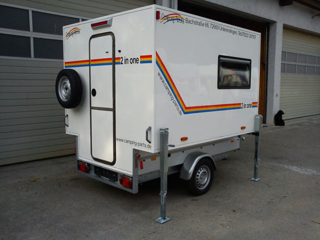

занятно, но на мой взгляд попытка впихнуть невпихуемое, на мой взгляд или жилой модуль или перевозка мототехники.
в качестве идей
чисто спальня
деф
мне понравилась организация пространства ну и сама идея
Там где Opirus не пройдет,
Avella с Rio не промчится,
Sportage на пузе проползет,
и ничего с ним не случится.

http://www.nordbriz.com/pricep_opis.php?id=156
Полная масса прицепа, кг 750
Грузоподъемность, кг 480
Габаритные размеры, мм 4140х2010х930
Высота с тентом, мм 2080
Внутренние размеры кузова
(тент 1200), мм 2930х1490х1460
Высота бортов, мм 310
Колея, мм 1792
Диски: размер / крепление 5J-13 / 98х4

Нет, не ленивый. ВОТ ПРАВИЛЬНЫЕ ЦИФРЫ
Прицеп Трейлер 829450 3,2 метра
Технические характеристики:
Грузоподъёмность — 440 кг
Габаритные размеры — 4345х1770х930 мм
Высота с тентом — 2080 мм
Внутренние размеры кузова — 3130х1380х1460 мм
Высота бортов — 310 мм
Подвеска — Рессорная
Диски размер/крепление — 5J-13/98х4
Размер выбирал, что бы:
- колея совпала с тягачом (примерно)
- зрекала заднего вида оставить рабочими
С платформой шириной 1500мм - это много шире уже
