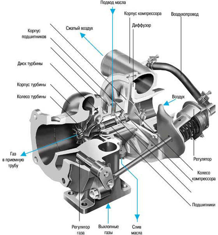

Полностью турбину не разбирал, но заслонку и снаружи видно (точнее тягу от неё). Саму заслонку хорошо видно при снятой турбине. Картинка не от нашей турбины, но у нас принципиально такая же.Прикрепленное изображение
Заслонка на картинке показана как "регулятор газа". Перепускает выхлопные газы напрямую в глушак, когда давление во впускном тракте становится выше нормы. В нормальном режиме работы закрыта (по умолчанию).
"регулятор" на картинке срабатывает, читай, открывает заслонку при 1 бар. Проверял на своей машине. Кстати, а как узнали, что заслонка не работает? Заклинена в открытом положении?

Открывается в сторону салона, но пружина в регуляторе довольно сильная. В ручную - капец как тяжко, да и неудобно подлезать. Пробовал компрессором - открывается "на раз". Главное не повредить мембрану - больше 1 бар не давить. B228.gif

Сними интеркулер заведи и газу дай с патрубка что на и.кулер идет должно сильно дуть, при 2000 рукой не удержать. турбина работает, а если кое как то увы заслонка как минимум.
