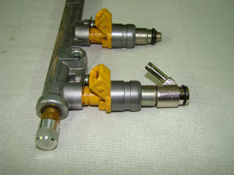

Вот сижу завтракаю и в голову такая идея пришла. А что если подачу газа сделать через штатную форсунку, через подачу воздуха???? Ну будет чуть хуже на бензе ехать из за отсутствия этого доп воздуха, но зато сверлить ничего ненадо и впрыск будет наилучший!!!! Прокоментируйте

У Вас много "мусорных" идей в голове возникает от отсутствия элементарных знаний, очень необходимых для начала любого дела.
Прежде чем практику осваивать, нужно теорию изучить. Самостоятельный перевод автомобиля с бензина на газ дело совсем не простое и ответственное. Для него необходима серьёзная подготовка ума. Если нужник себе в огороде без мозгов построишь, то просто в дерьмо провалишься - горе не великое, а в этом деле применение своеумия гораздо большим вредом может обернуться.
Прочитайте с вниманием эту тему форума с самого начала. Найдите в интернете специализированные активные форумы по ГБО - их не мало. Вообще хорошей информации для правильной подготовке к самостоятельной установке ГБО в интернете очень много.
15 сантиметров для жиклёрных газовых шлангов - это практически не реальная малая длина для любого двигателя, а для нашего подавно.
Вдувать газ в воздушный канал бензиновых форсунок нельзя. Об этом уже говорилось в теме и кажется не один раз. Вообще этот вопрос многократно обсужден в теории ГБО. "Давай сначала жевать мочало?"
Ни какой тор баллон вместо штатного бензобака не влезет - это факт. По диаметру места не хватит. Ни какой цилиндрический обычный баллон вместо штатного бензобака нормально не станет - он будет торчать в полтора раза ниже штатного бака. По диаметру туда влезет только удлинённый баллон малого диаметра на 200, но длинны для нормальной ёмкости будет очень мало. То есть туда, для обеспечения необходимого количества газа, теоретически возможно поставить не менее двух удлинённых баллонов диаметром на 200. Их нужно будет согласовывать двумя мультиклапанами и трудоёмко закреплять. Нужно будет подбирать и приобретать бензобак от какой ни будь моторной лодки или Оки и переделывать всю систему забора, обратки, вентиляции бака. Для того, что бы приблизительно прикинуть в какие силы и средства всё это обойдётся, калькулятор не нужен. Легче и дешевле на две машины обычным способом без мудрствований ГБО поставить.
Вот что бы всё это понять не нужно быть академиком и думать целую неделю. Вы же даже под свою машину заглядывали и даже бак промеряли....
В общем, дружеский Вам совет как соклубнику - прекратите Вы бредить и учите мат. часть.

Что касаемо форсунок, был задан вопрос!!!! и он не требовал в ответ тухлого помидора, если тема обсуждалась, то в подкрепление своих слов могли бы и ссылочку не полениться скинуть. а что бы не сверлить коллектор существуют и другие приспособления.
например такие http://www.vanoid.ru/GBO/PIC/SMALL/1.jpg
но мне пока што интересно именно проход газа через штатные форсуки, если это невозможно, то можно и врезку сделать

эти штуцера - воздушные подают в форсунки воздух и впрыска газа через них не выйдет, камера этих штуцеров связана с преддросельным пространством через патрубки. Я сверлил как бы зеркально этим штуцерам относительно форсунки вверху.
Для понимания посмотрите принцип работы форкамерных форсунок.
С этими фитюльками не будет у Вас нормально работать ГБО. Уже то же проверено не раз. Купите - выбросите деньги напрасно. Не подхолит это для нашего геометрического расположения воздуховодов коллектора и форсунок. Не куда Вы не денетесь - нужно сверлить коллектор как можно ближе к форсунками.
Если обидел Вас предыдущим резковатым сообщением - простите меня. Но Вас я не оскорблял, если Вы правильно понимаете и воспринимаете значение слов оскорбление.
Жалко, что Вы не услышали меня и не поняли.
комментирую:
а) в теме про мытье бензофорсов была инфа что воздушные каналы не сквозные от штуцера, а коммутируются вместе с бензом. правда там же было что выход воздуха постоянно открыт. сам не проверял.
ежели первый вариант, то уже ква.
б) суммарное сечение воздушных в бензофорсе сушественно меньше сечения дюзы в газофорсе. это второе ква.
посмотри высоту сборки с проставкой и без. сможешь собрать впуск с выросшей на см рампой? я в свое время не рискнул, а сейчас думаю что можно и подрезать и прокладку лишнюю поставить...примерять надо.

Цитата(vlad34 @ Apr 6 2015, 11:45 PM) *
комментирую:
а гайцам нравится? мне пока не высказывали что шар несколько закрывает циферьку, но повод у них есть.
Да тут дело даже не в неудобстве установки. Эти переходники на бензиновые форсунки под газ ГБОшники называют "чайниками"... Они и по виду похожи на чайники и задают не мало хлопот чайникам, которые не соображают объёмно как именно работает система впрыска машины. Дело в том, что при впрыске очень важен и распыл факела форсунки и его направление. Вся геометрия впускного коллектора и расположение и направление в нём форсунок очень чётко просчитывается при конструировании. При установке этих чайников форсунка удаляется от коллектора и сужается и изменяется факел распыла. Двигатель начинает не корректно работать на бензине. А как известно настройка работы газовых форсунок производится по работе на бензине... И мы получаем расколбас и невозможность корректной настройки. В некоторых двигателях такие чайники нормально приемлемы, но не в Спортаже. Пробовали, ставили уже - на Спортаже коррекция уходит вразлёт, а при обычной врезки штуцеров в коллектор всё строится нормально. Это уже обсуждалось здесь. Да на каждом газовом форуме это есть и подробно проработано.
