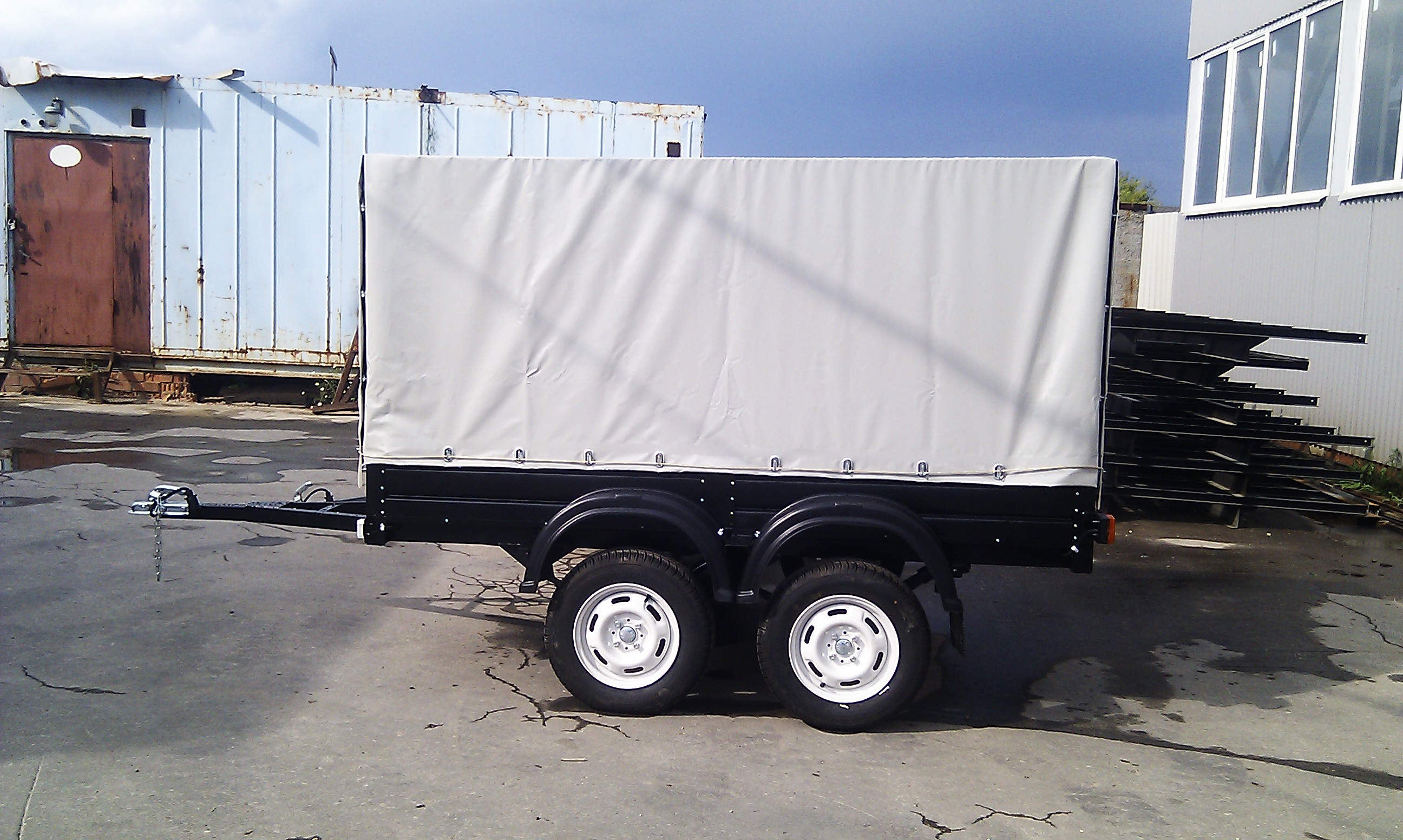

Ребята, в Рязани делал себе прицеп. 2 оси, размеры по моим хотелкам (т.е под Кайрона - ширина по колёсам, 1.9м, высота от земли до верхней точки 1.9, в длину...сцуки...накосячили, должны были сделать 2.51, а сделали 2.46 и поэтому гипсокартон не совсем умещается) по бумагам всё норм, попадаю под категорию В, а по факту 2.2тонны вёз. на открытие охоты, на борта бросил несколько лаг в поверх них 2 куска фанеры. Под лежаком лежал шмурдяк всякий, а мы как в квартире... причём даже небольшая прихожая была, чтоб комфортно обуться или снять обувь. 3 взрослых мужика спали комфортно, если бы не небольшой перегар (Сашок495 не даст соврать, что выпиваем не много :-) ) Купил этот прицеп, в августе 14 года....торговались неделю. Сошлись на 49900. Борта оцинкованы и покрашены, внутри обшиты финской влагостойкой фанерой, пол из какой то фанеры под грузовики, раму и дышло они делают сами т.е. сами гнут металл. Ступицы кнотт Германия, колёса пока кама шоссейка , потом мт поставлю :-) Изготовитель Меткомплекс Рязань, в тырнете находятся быстро. Не забывайте, что они тоже на рынке!!! Но надо ставить их перед фактами, что мол, можете купить у других, но у вас друг один делал и ему понравилось :-)

Цитата(korol @ Apr 9 2015, 09:09 AM) *
Валь, к сожалению, пока только такую фотку нашёл.Прикрепленное изображение

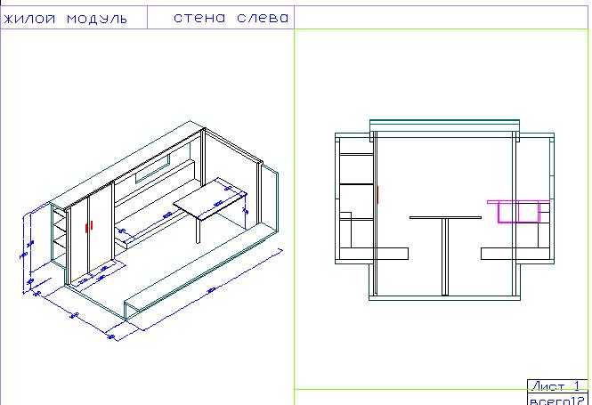

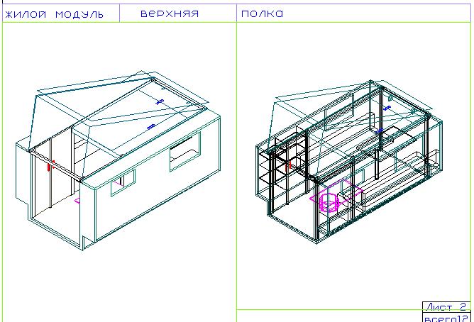

Внезапно возникли непредвиденные домашние дела, поэтому успел совсем немного чертежей:
Из не показанного:
- задняя (модуля) стенка это распашные двери во весь проем (одна будет использоваться для людей)
- в походном (транспортировка техники) положении все поднято к бортам (две нижних кровати и кух.столешница, обеденный стол к передней стенке, шкафы не выступают!)
- верхняя полка с хитрой конструкцией , все разборное, а матрац надувной.

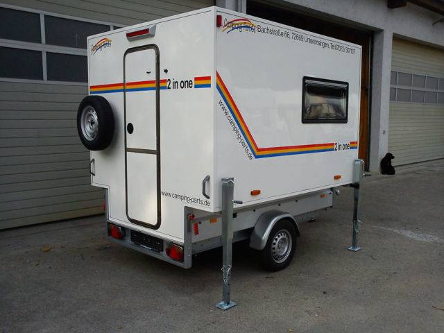

вот пример , но только с полноформатной высотой (т.е. без подъемной крыши)
тут лучше размеры видно :
Прикрепленный файл  ________________2__.pdf ( 35.51 килобайт ) Кол-во скачиваний: 359
