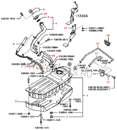

На чертеже клапан под номером 14 -
Возможно забита воздушная трубка - она торчит из клапана. Сам клапан не ремонтируется, а меняется - цена 500 руб.
А бак теперь нужно "надувать".
