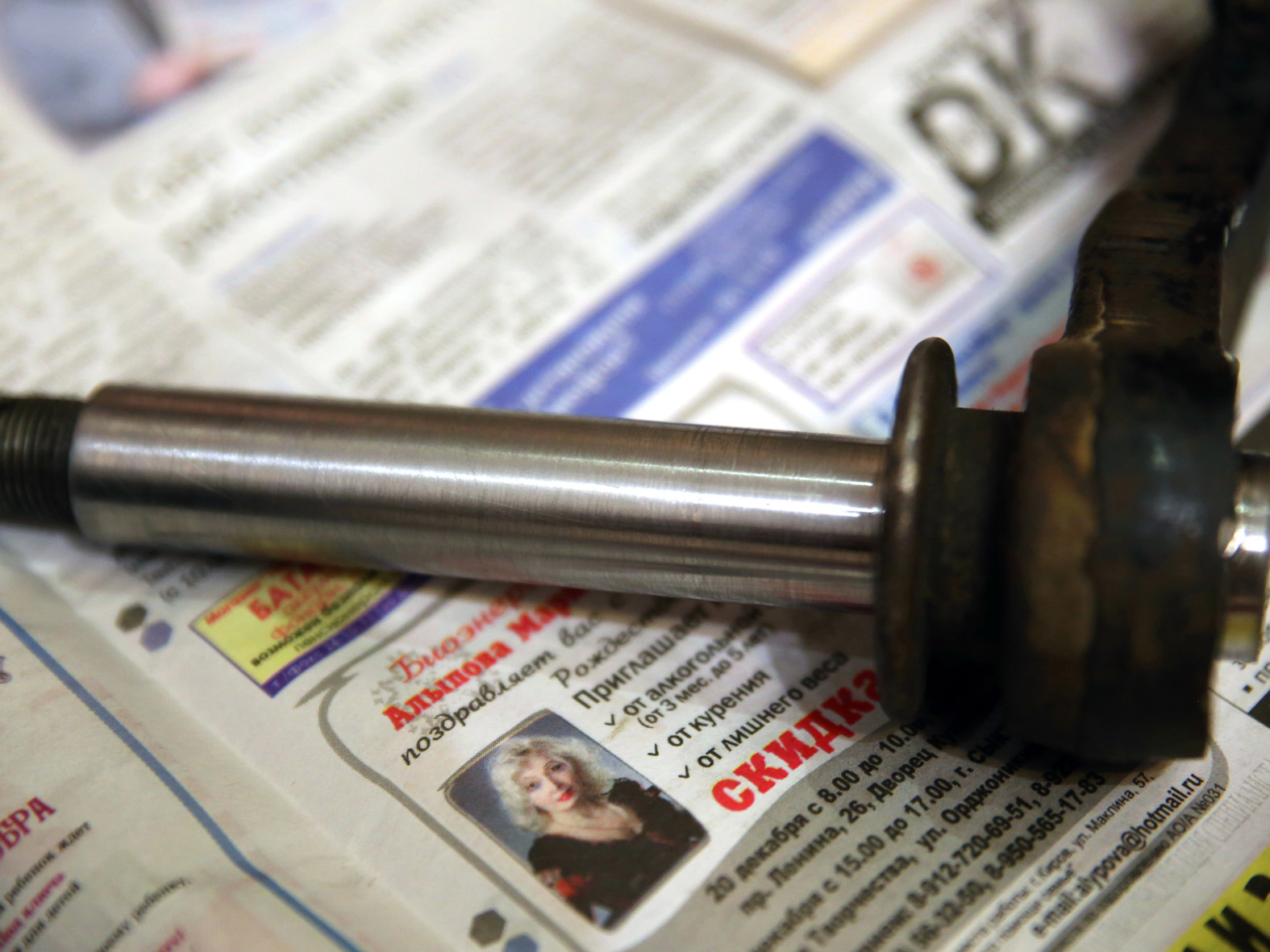

всем привет!! Продолжая полную ревизию авто руки, дошел до маятника!! Фоток до увы нету, но суть передам словами, вал маятника был просто весь ржавый и в раковинах!! Сразу начал прикидывать что сделать, пошел к одному местному токарю тот меня отправил снимать сошку т.к. не к чему прикрепиться, отпилил сварку пробовал выбить но не тут то было, стоял как вкопанный!! ну ладно думаю закинул в угол и пошел прицениваться к новым!! Толкового токаря было найти крайне тяжело, а мне ведь еше надо точить шрусы и втулить!! И в разговоре с тестем выясняется что у него сосед по квартире токарь, причем с очень приличным стажем!! Сразу идем к нему в гости со всем барахлом , он посмеялся и сказал да без проблем ничего выбивать не надо и новый покупать тоже не надо, забрал все мое убитое барахло и сегодня выдал 1-го реанимированного! прикрепился за заднюю часть предварительно приготовив базу! Фотки прилагаю, если вас токарь шлет лесом, показываем ему фотки и заставляем делать!! Осталось проварить для спокойствия, врезать тавотницу, нарезать канавки для смазки и можно ставить! В корпусе где конус тоже раковины и ржа её вычистил , но думаю быстро съесть если ездить будет по ним, так что прилеплю к корпусу на герметик, чтобы вращался только по валу, и влага меньше будет внутрь попадать! Про то что надо сделать втулки подлиннее знал но забыл сказать((( , ну ни че думаю и так отлично будет ходить!!!

Привет, а втулки то что на фото - это выточенные?
Я вал шлифанул вручную. Вырезал узкую полоску наждачки нулевки, обмотал вокруг вала один раз (чтобы эллипс не получился) и вперед как пилой дружба. Конечно не токарный станок, но раковины убрал. Вот теперь думаю гдеб токаря найти чтоб втулки чуть меньшим диаметром выточил.

Из чего втулки выточены?
А резьбы на пальце осталось маловато.
