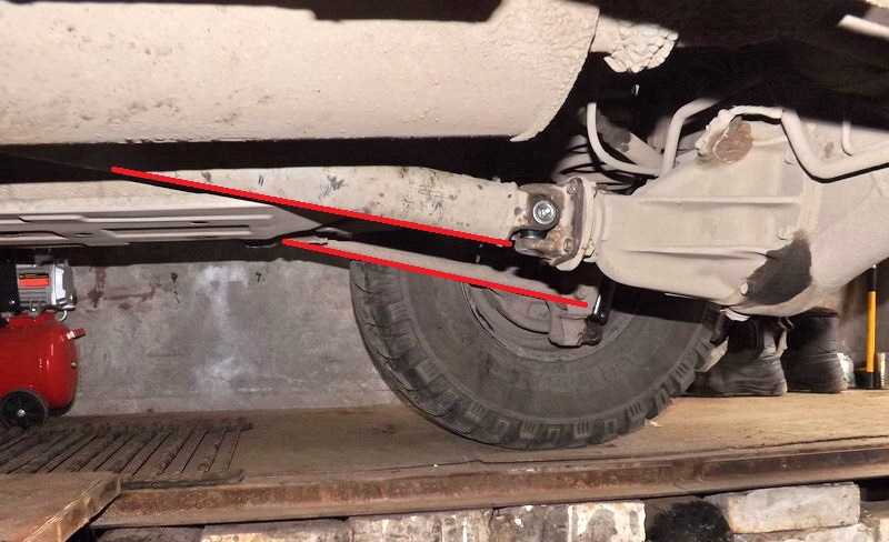

709-й так:
А у меня вот так:
И, судя по относительному положению кардана и нижнего рычага подвески, у тебя лифт подвески больше, чем у меня. ... думаю, на 3-4 см минимум...

Ну, в общем:
Так у 709-го:
А так - у меня:
Разница в степени лифта подвески очевидна.
С другой стороны - это как же скручивало мост при торможении, что кардан сложился в закритичный угол ef.gif
post Apr 21 2015, 08:23 PM
Сообщение #45
ну задние аммо от тойоты 80-ки,+ перенос верхнего кронштейна вниз см на 3(за счёт доппластины),проставка под пружины 45-50мм,пружины опелевские усил. ,вроде 60770 B020.gif
А у меня (правда не Опелевские пружины, а мерседесовские), но лифт дают точно такой же как и эти самые 60770.

Цитата(Panzer38 @ Apr 20 2015, 10:29 AM) *
Вот жеж, блин. Это надо каким обладать талантом, чтобы одной фразой все запутать! ep.gif ep.gif
А теперь популярно объясни, что значит - "по центру получилось больше удлинения, чем по краям рычагов " ????
Прямой рычаг имеет только одно измерение - расстояние между центрами отверстий. B228.gif
Так какое оно было и какое получилось?
Все просто, там же сайлентблоки слегка ужались под нагрузкой машины, вот и разные размеры.

Цитата(709 @ Apr 21 2015, 08:17 PM) *
а вот вопрос к гуру:а если нижние продольные рычаги сделать регулируемыми,ими можно будет задний мост двигать?ну к примеру:левую сторону вперёд,правую назад? dumai.gif
На самом деле, по моему, правильнее было-бы, действительно, делать регулируемыми именно НИЖНИЕ рычаги.
Т.к. при лифте подвески мост уходит вниз, за ним тянется кардан. При этом он выезжает из своего шлицевого соединения. Нагрузочная способность этого шлицевого соединения уменьшается, что сказывается на скорости износа шлицов.
И чтобы вернуть кардан к прежней длине, надо УКОРАЧИВАТЬ НИЖНИЕ рычаги, а не удлинять верхние.
НО! Тут есть другая засада - при опускании моста он чуть-чуть еще смещается и вперед. Соответственно, укорачивая НИЖНИЕ рычаги, мы еще больше смещаем мост вперед.
А если колеса большие, то они могут упереться в передний край колесной арки.
Та что, если уж делать совсем правильно, то надо удлинять все-таки и верхние и нижние рычаги и делать проставку под фланец кардана.
Та что, если уж делать совсем правильно, то надо удлинять все-таки и верхние и нижние рычаги и делать проставку под фланец кардана .
+1, у меня 1 кардан не давно сдох в шлицевом, именно изза лифта( Кстати, а корейские карданы длиннее в шлицевом белкардовских?
