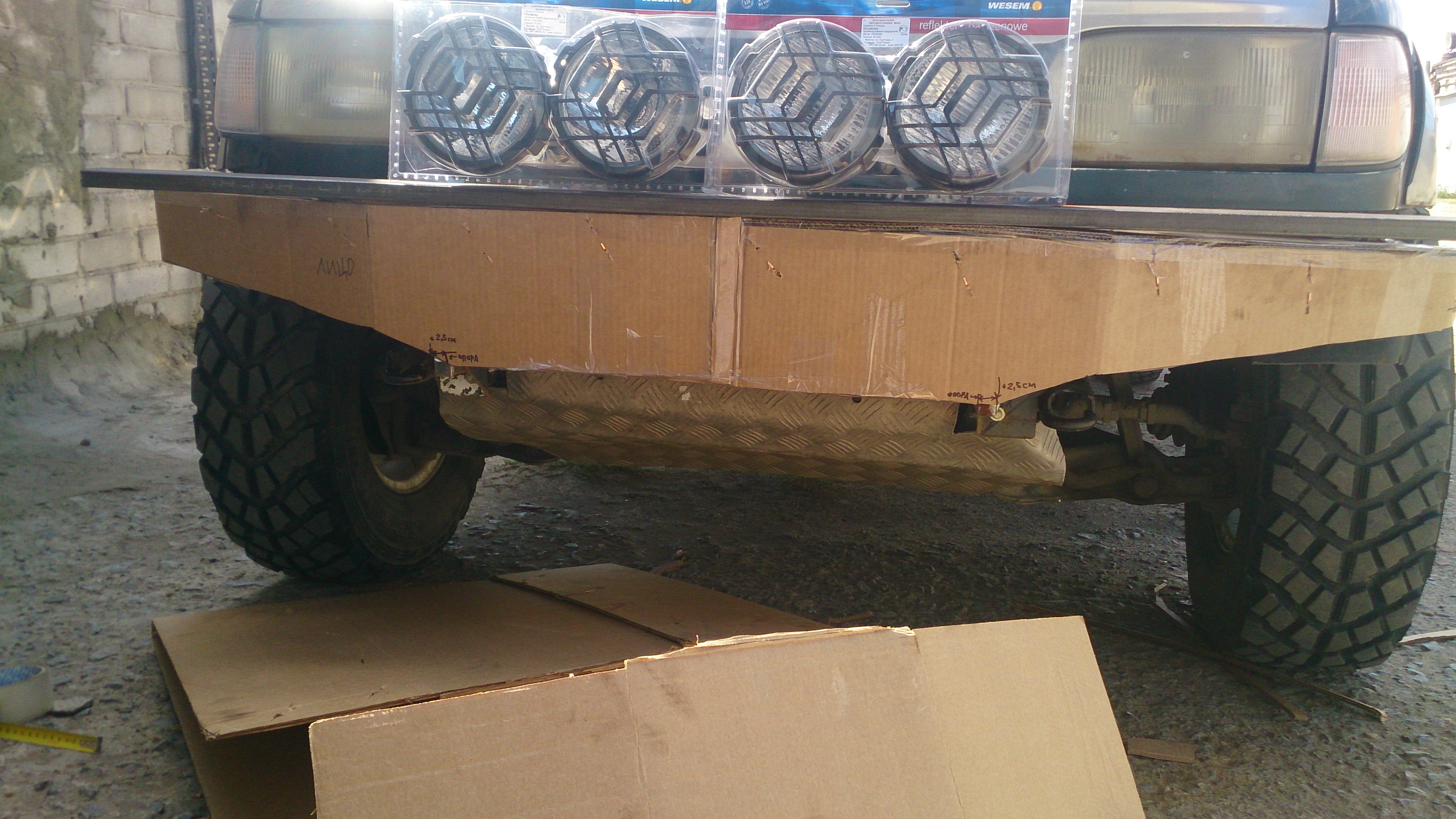

B200.gif et.gif Прикрепленное изображение Прикрепленное изображение
Цена вопроса: профильная труба на пицот рублей,фары на 3600.Металл на лицевую часть на работе валялсо ничейный,а сверху ,под фарами,поеду квинтет пошукаю...Думаю,исчо рублей пицот. rolleyes.gif
А не помесить ли нам грязь?
Серёг-так и ездий! B228.gif публика будет неистовствовать(с)! ep.gif ep.gif ep.gif

Цитата(samoxa7 @ Apr 27 2015, 09:09 AM) *
Кому интересно,чертежик силовика. Прикрепленный файл  ______.pdf ( 489.69 килобайт ) Кол-во скачиваний: 158
А угловатые отверстия на верхней полке у поворотников для чего?
Там кронштейны под реснички,Серег. А лебеда...Возить лишние 50 кг,в надежде что когда нибудь взыграет ретивое и я полезу в ПОЛНЫЕ ебеня?)))Тут ведь как...На стоке лишний раз подумаешь,а проедешь ли?С 235 колесиками уже об этом меньше думаешь,но опасаешься...С 30" злыми почти не задумываешься и прешься- жып же,епта!!!Хорошо,есть кому еичо звонить...А лебеду воткнешь- все пох,типа...И в надежде полезешь туда,куда нормальный чел даже думать не станет...И встрянешь практически стопроцентно!Оно канешн в удовольствие...первые пару км.А потом?Вспоминается ВЕСЬ великий и могучий.)))Поэтому не хочу,старый я уже...)))

Цитата(woodgoblin @ Apr 27 2015, 03:29 PM) *
При наличии силовика лишних кг на лебедку будет явно меньше. И в полные ипиня лезть не надо, первый раз лебедились на мокром подъеме, заезжать ходом на которой было чревато "ушами".
Как крепеж у твоего варианта устроен не знаю, но в таком варианте
лебедка как раз влазит между стойками.
Чертежи бампера, есичо, есть в Автокаде, проверенные, делали уже по ним. Скорлупу точно по ним можно изготовить. Еси нада, на мыло скину
dumai.gif Фото анфас бы... biggrin.gif пля...не соблазняйте!!! 1111480105.gif 1111480105.gif B200.gif ep.gif Кронштейны точно по заводским,согнуты из 5мм металла(сейфового))),по внутреннему краю треугольника выходят вперед-вверх на 11 см.По нижнему краю лицевой части бампера перемычка между кронштейнами из профтрубы 40Х20Х2,0,сваренная в виде буквы Т основанием вниз.Каркас будет из профтрубы 20Х20Х2.0,обшивать думаю металлом 1,5 мм.Поверху планирую квинтет люминевый троечку. dumai.gif
ЗЫ.А чертежики скинь,на всяк случАй..
ЗЫЗЫ Вот у тебя кронштейны в виде П...А у меня так,как у тебя основа под кенгуру,вертикально.
