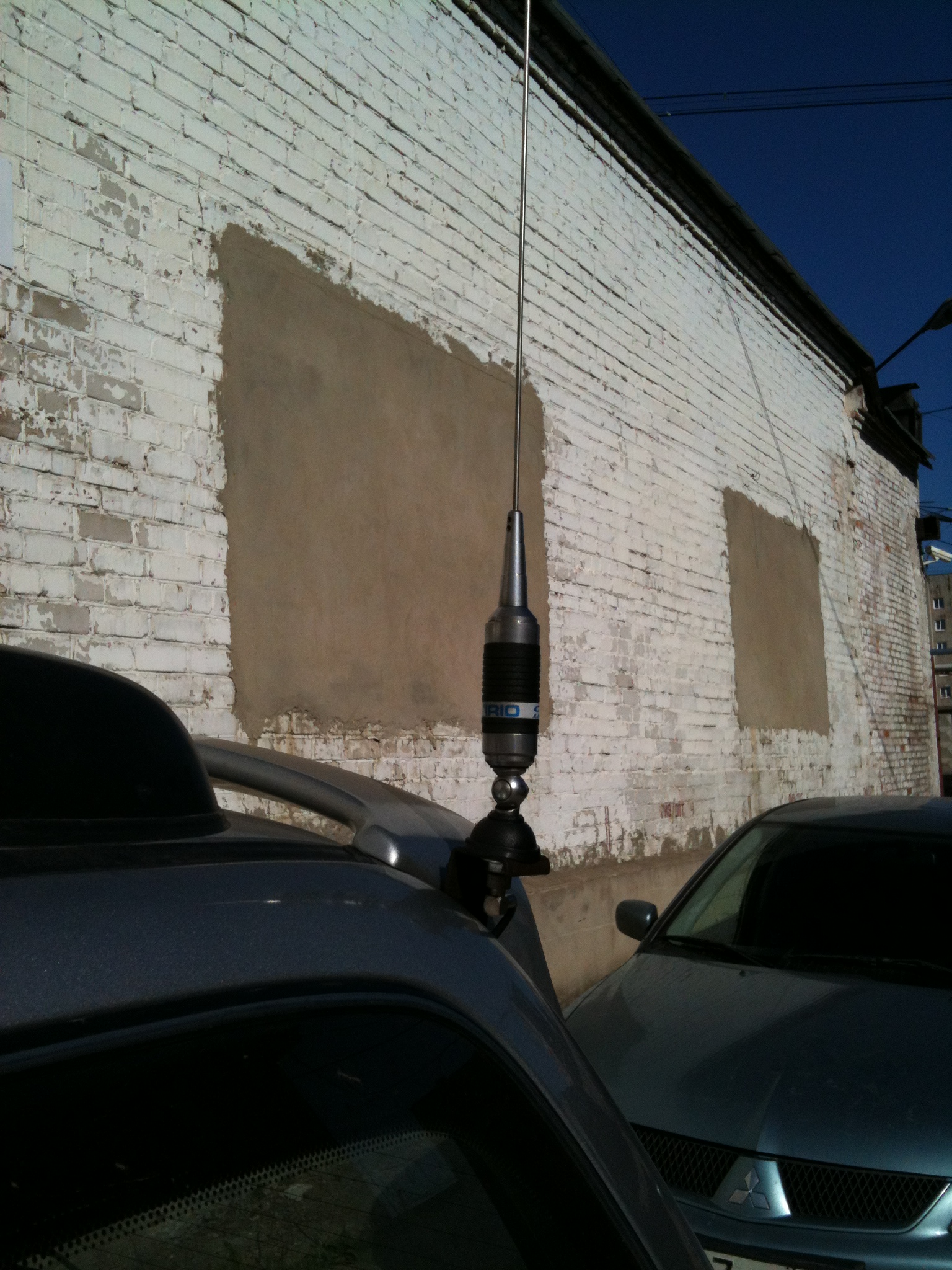

антенна 1.3 метра СВ-1200 OPTIM (1000р) на кронштейне на двери багажника Прикрепленное изображение )))
хотел Lemm взять да 1.8 самая короткая была)))
в гараж заезжаю-выезжаю не складываю))) не гнёца не ломаеца)))
ничё не настраивал дальность 10 км с небольшим))) далее приём отличный меня не слышно)))
раньше магнитку юзал аще ниочём))) до 5 км максимум)))
