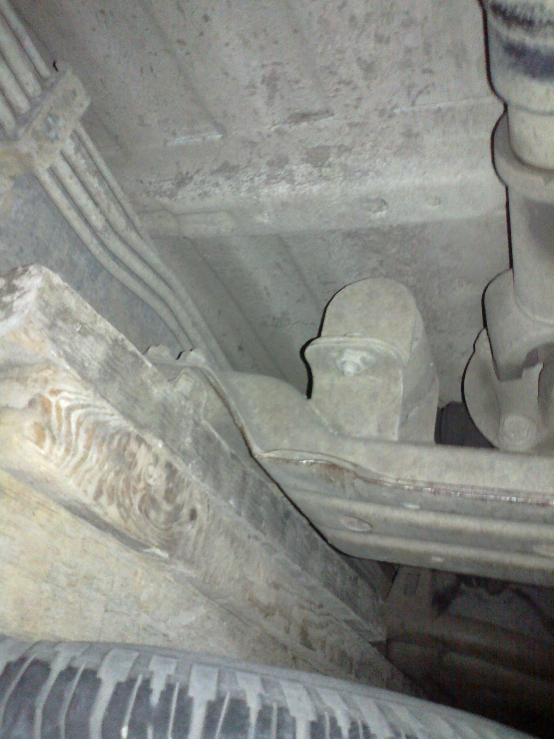

Короче, лазил седня под машиной, решил пощупать люфты опор раздатки и обнаружил такую хрень:
справа вроде все сносно Прикрепленное изображение Прикрепленное изображение
а слева, вроде где опора должна быть вывалилась такая штука... я делал большие глаза.. blink.gif
получается раздатка щас держится на правой опоре, в центре стоит на поперечине Прикрепленное изображение Прикрепленное изображение (так и должно быть?) и слева та болванка каким-то чудом держалась и непонятно зачем... dumai.gif И на скорости, на гребенке это хозяйство стучит похоже по кузову sad.gif
post Sep 1 2013, 01:12 AM
забей
сквозь наружную втулку (которая вывалилась) шел болт (который у тебя тоже вывалился), не касаясь стенок, резинки не было и следа - выглядело феерично, как так получилось - хрен знает, я удивился и не трогал. только я отъездил так шесть лет
если что-то стучит - то по какой-то другой причине имхо
опоры на балке вполне хватает

post Sep 1 2013, 12:39 PM
это виброгасители.... если их выкинуть ничего не изменится...
post Sep 1 2013, 05:07 PM
Цитата(nicong @ Sep 1 2013, 12:59 AM) *
получается раздатка держится на правой опоре, в центре стоит на поперечине Прикрепленное изображение
