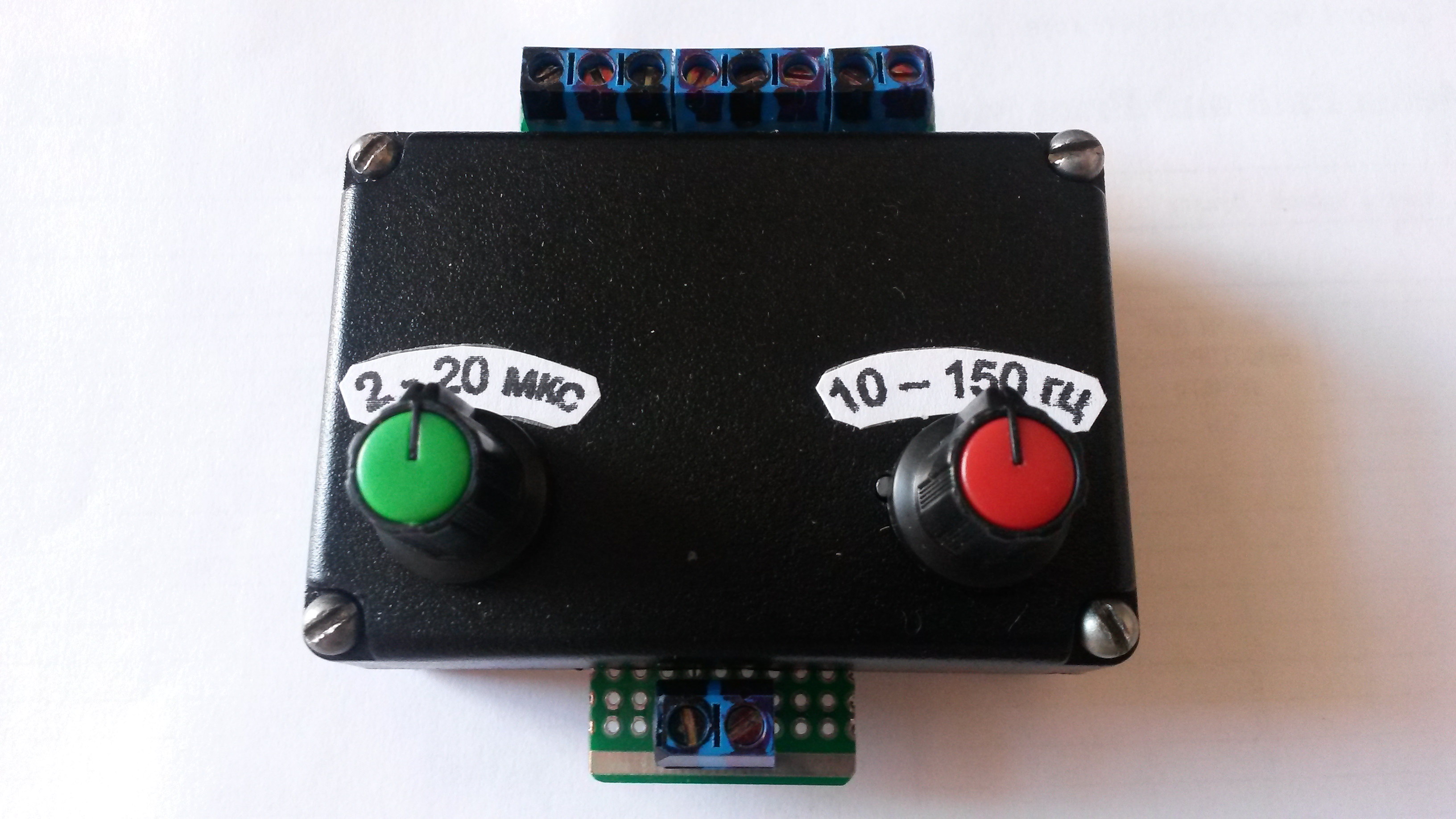

Сделал первую версию контроллера.
Два режима - 5 и 15 мсек.
Вот как он выглядит.
Если повернуть регулятор против часовой стрелки до упора в режим минимальной частоты и потом включить стенд, то включается режим 15 мсек импульсов.
Если повернуть регулятор по часовой стрелки до упора в режим максимальной частоты и потом включить стенд, то включается режим 5 мсек импульсов.
Вот как это работает.
Клик хере

проводов много dumai.gif . хорошо было бы сделать 2 выхода, чтобы потом туда прикрепить фишку от косы форсуночной. подсоединил к рампе-отсоединил и убрал.
Форсунок-то 4, проводов 8. Куда же меньше? Подсоедини туда раз косу из 8 проводов, на конце косы 4 разъема под форсунки. Потом хочешь одну подключай к разъему, хочешь 4.

post Jun 2 2015, 08:56 PM
Сообщение #36
Сделал новый вариант управления стендом с регулировкой длительности открытия форсунки.
Длительность регулируется 2-20 мс.
Частота регулируется 10-150 гц.
Выбросил диодный мост, все равно удобнее подключаться к аккумулятору. Оставил один диод - защита от неправильноф полярности.

Под рукой нет фотика, чтобы сфотографировать окончательный вариант. Может завтра сфотаю и покажу.

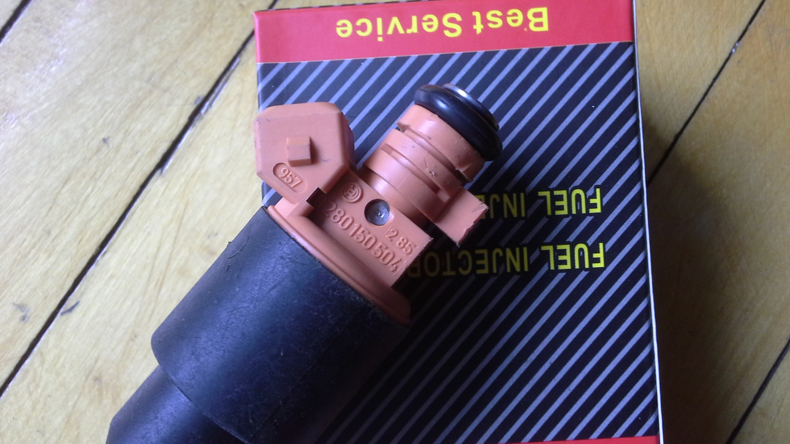

post Aug 1 2017, 02:07 PM
Сообщение #40
Цитата(alldn @ Jun 3 2015, 10:08 AM) *
Вот и пришла пора и мне промыть форсунки. У нас на посёлке тож не лаптем это самое. Сваял стенд вобщем. ПЭТ бутылка, два соска от бескаменых дисков, бензин, 646 растворитель, карбклинер, компрессор (уникальный, я его 40 лет назад строил), шланги, хомутики - это механическая часть. ЛАТР (10 вольт переменного) диод (старый, блин, вроде КД202), лампочка (токоограничитель) 21 ватт12вольт, провода - это электрическая часть. Залил, накачал 3 атм, подал 10 в через диод и лампочку - и сиди, смотри на факел (распыл). Промыл старые - нифига не изменилось в поведении машины. Закупил на Али новые (по 900 руб./шт). Прогнал их на чистом бензине. Работают хорошо. Поставил на машину - чуууть чуть получше поехала (а может просто очень хотелось этого). Езжу третий день - пока работают. Апгрейт стенда - Заказал на Али генератор регулируемый по всему (37 руб.) и мощные полевики (18 руб./шт). Скоро тож красиво будет. Прикрепленное изображение Прикрепленное изображение Прикрепленное изображение Прикрепленное изображение Прикрепленное изображение
