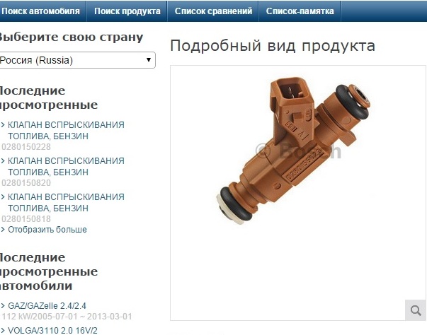

Раз уж есть такая тема, спрошу.
А пробовал ли кто форсунки сааб? они также недорогие, в пределах 2тыс по экзисту на разные модели, а по характеристикам они почти один в один с нашими, различия в размерах соот-но 142х45х44 против 81х36х37 у сааба (у 406ых 115х32х32), переходники на коннектор подключения проводки также не проблема купить Изображение
Или так как уже есть готовый чертеж переходников на 406форсунки никто не заморачивался? Трудно вообще такой чертеж сделать, или любой мастер справится?
А может по одной кто менял? если остальные исправные

post May 20 2015, 05:30 PM
Сообщение #164
внешне то как форсунка выглядит ??? я к примеру без всяких чертежей заказывал... отдал токарю нашу и 107-ю... объяснил чё хочу он и сделал... чё уш там и как он мерял мне вапще не ведомо )))
Солнечный Лес
post May 20 2015, 05:33 PM
Сообщение #165
Сообщений: 358
Регистрация: 19-May 15
Из: ---
Пользователь №: 14,207
вот так
2001, АКПП, полный сток
post May 20 2015, 05:48 PM
Сообщение #166
Цитата(Солнечный Лес @ May 20 2015, 04:33 PM) *
вот так
разъём и без переходника должен подойти... эт же бош... ну и переходник выточить моим способом тож как два раз плюнуть думаю любому токарю... хотя они по длине даже близко не подойдут... уж очень разница большая по сравнению со 107-ми и штатными )))
