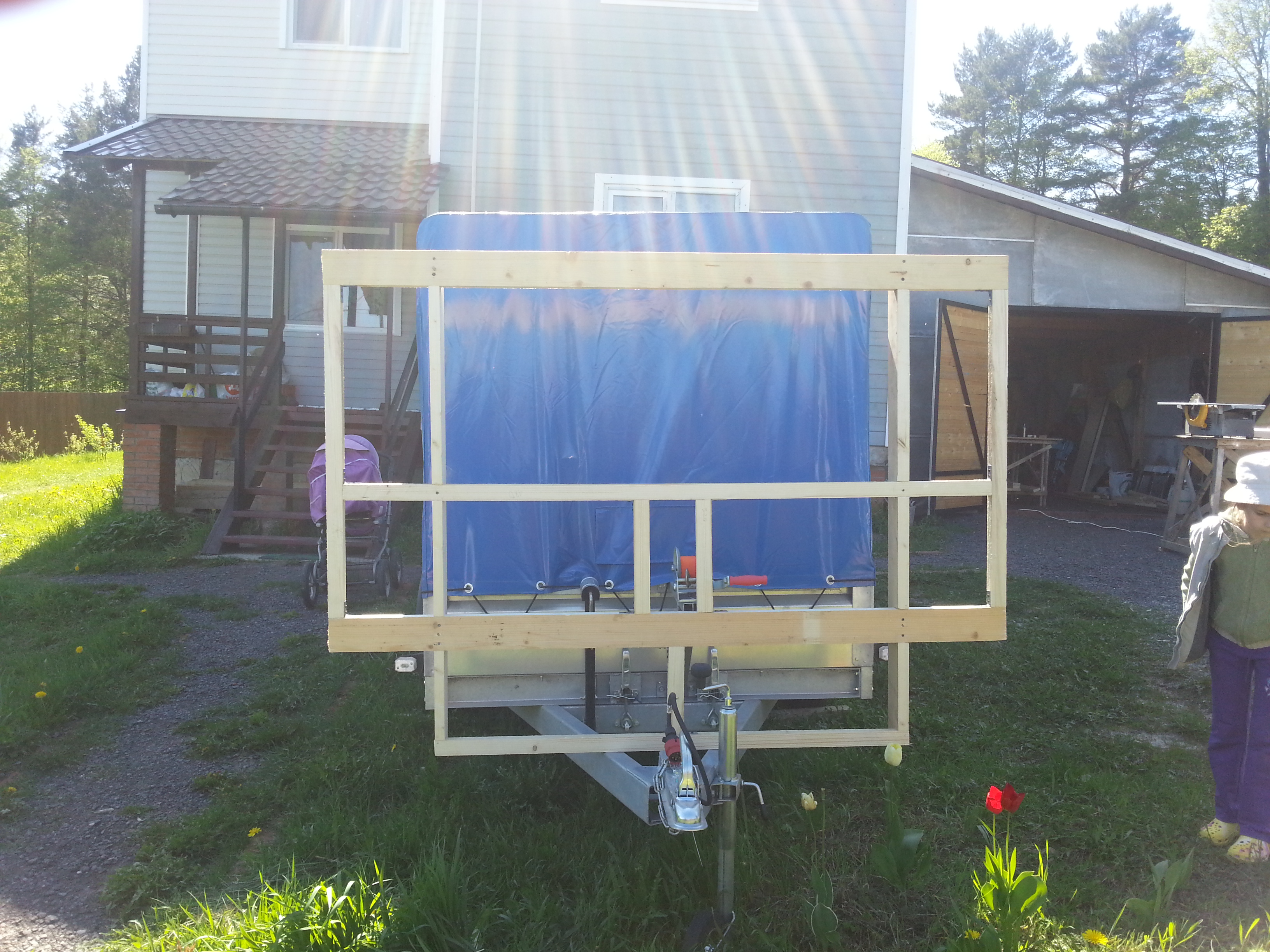

пока без косых передняя стенка
задняя стенка
эксперементальный стенд для отработки технологии smile.gif)
Martillo
post May 22 2015, 10:55 AM
Сообщение #69
Сообщений: 460
Регистрация: 8-November 09
Пользователь №: 6,871
Цитата(коротышка @ May 21 2015, 03:20 PM) *
пока без косых передняя стенка ... задняя стенка ...
Ээээээээ...
А этот каркас что, обеспечивает необходимую жесткость без обшивки?
Жуть какая!
Мало того, на шурупах, так еще на каленых, неоцинкованных, шляпки впотай...
Может хотя бы на болты М6 прикрутить?

еще какую, а с обшивкой, вообще....- повезу в дмитров на полигон краш-тест делать

Цитата(Martillo @ May 22 2015, 06:55 AM) *
Жуть какая!
Саш, на фото не видно или я после уже делал - там есть и конфирмат по внутр.шестигранник и болты и с пресшайбой и клей и т.д. Но тут надо думать - дальшето будет УГОЛОК (алюминий типа) - что бы не передублировать крепеж и не прослабить брусок черезмерно!
Если прочность обшивки не имеет значения, то может стоит применить что-то полегче подоконников?
Цитата(коротышка @ May 22 2015, 10:26 AM) *
Дерево очень хороший материал, а если с ним уметь работать
Угу.
вот такие самые простые (тире недорогие)
Типа, подскажи, где купить. Занедорого.
(сейчас вопросы в личку напишу, чтобы тему не загрязнять)
а сколько я повыкидывал стульев металлических - ну не выдерживает на сварка (правда сопли капают) не металл.
Это просто халтура, железяка ни при чем.
Тоже фиговый вариант - он подоконник будет держать только шляпкой, а она у него узкая. И ослабление каркаса будет, как бы не хуже, чем от болта M5-M6.
вот это получше шурупов будет.
и клей и т.д.
Склеивать пвх с деревом. Для использования на улице - даже не пытайся.
Уголок можно пришить вытяжными заклёпками (ну и или, хрен с ним, короткими шурупами) на подоконники, это ж чисто декоративная деталь. Каркас трогать не надо.
